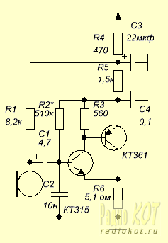

На транзисторах VT3 и VT4 собран модулятор. По сути это микрофонный усилитель. Резистором R15 на коллекторе VТ3 устанавливают напряжение порядка половины напряжения питания. В качестве микрофона можно использовать динамик, который при переходе на прием подключается на вход модулятора. В этом случае чувствительность модулятора следует повысить зашунтировав резистор R12, что в эмиттере VT3 конденсаторм порядка 20 – 50 мкф.  При этом переключатель потребуется на четыре направления. Если микрофон сделать отдельный, то   переключать нужно будет только питание и антенну.
В случае электретного микрофона модулятор можно сделать по другой схеме.
Резистором R2 установить напряжение на эмиттере второго транзистора 4,5 вольта.
От величины резистора R6 зависит усиление. Если R6 совсем закоротить, то  усиление будет максимально.

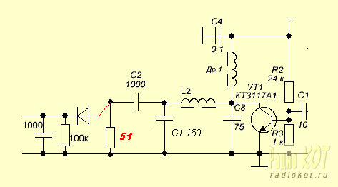

Теперь конкретно настройка. Катушка L1 у нас пока не запаяна в схему. Между верхним выводом конденсатора С2 и нижним выводом конденсатора С1 подпаиваем резистор 51 ом. Т.о. передатчик у нас получается нагружен на эквивалент антенны. К этому резистору подключаем ВЧ пробник.
В данном случае пробник можно сделать даже такой.
Т.е просто припаять резистор 51 Ом, диод и резистор с конденсатором сразу на выход передатчика.
В принципе он уже должен что то показывать.

Дальше предварительно настраиваем передатчик на максимальную мощность. Она настраивается вращением сердечника катушки L2. Уровень контролируем по показанию вольтметра и ВЧ пробника подключенного к резистору 51 Ом, что включен у нас на выходе передатчика вместо антенны. Как уже писал, ВЧ пробник подключается непосредственно к резистору 51 Ом без всяких длинных проводов. Точнее длина проводов от резистора до ВЧ пробника не должна превышать 1 см. Длина проводов от ВЧ пробника до мультиметра может быть любой. Сначала сердечник катушки завинчиваем полностью. Затем начинаем вывинчивать. Напряжение должно возрастать. При каком то положении сердечника напряжение почти  перестанет возрастать, а потом медленно уменьшаться. Вот на максимуме и нужно остановиться. У меня напряжение получилось больше двух вольт. Если этого не получается, то можно проконтролировать ВЧ напряжение на выходе задающего генератора. У меня оно  1 вольт. Измерять нужно с помощью ВЧ головки.
Его можно подкорректировать резистором R5. Уменьшая этот резистор, можно повысить напряжение. Только не нужно увлекаться, т.к. можно превысить допустимый ток полевого транзистора. Контролировать  можно пальцем. Он в принципе не должен греться, хотя если транзистор у вас другой, то имеет смысл этот резистор в любом случае подобрать. Я пробовал на транзисторе КП302А. Тоже нормально работает. Можно также подобрать резистор R2. При этом нужно контролировать ток через второй транзистор. Он не должен превышать 30 ма для КТ3117 и 50 ма для КТ603. Можно  контролировать опять же пальцем периодически к нему прикасаясь. Он не должен сильно греться.
