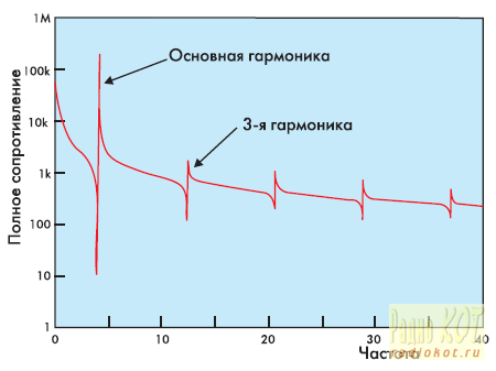

Хорошо это или плохо, увидим дальше, но это еще не все. Дело в том, что мы рассмотрели основную частоту кварца, а реально кварц имеет такие же резонансы и на нечетных гармониках кварца. Т.е. например кварц с основной частотой 1 МГц имеет такую же характеристику на частоте примерно в три, в пять, семь раза и т.д. больше, но на этих частотах величина этих «всплесков» уменьшается пропорционально величине гармонике
Я на картинке написал «примерно» т.к. к сожалению, если например, имеем кварц на основную гармонику 10 МГц, то его третья гармоника не будет ровно в три раза больше, т.е. 30 мгц. Она будет отличаться от этой цифры на сотни герц – единицы килогерц. Это часто создает дополнительные трудности при проектировании схем.
Более полная эквивалентная схема кварца с учетом его третьей гармоники выглядит так.
