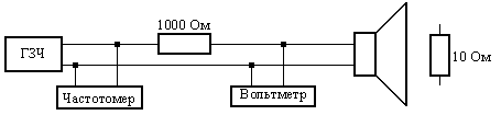

Большинство этих параметров может быть измерено или рассчитано в домашних условиях с помощью не особо сложных измерительных приборов и компьютера или калькулятора, умеющего извлекать корни и возводить в степень. Для еще более серьезного подхода к проектированию акустического оформления и учета характеристик динамиков рекомендую читать более серьезную литературу. Автор данного "труда" не претендует на особые знания в области теории, а все тут изложенное является компиляцией из различных источников - как иностранных, так и российских. Измерение Re, Fs, Fc, Qes, Qms, Qts, Qtc, Vas, Cms, Sd. Для проведения измерений этих параметров вам понадобится следующее оборудование:
Конечно, в этом списке возможны изменения. Например, большинство генераторов имеют собственную шкалу частоты и частотомер не является в таком случае необходимостью. Вместо генератора можно также использовать звуковую плату компьютера и соответствующее программное обеспечение, способное генерировать синусоидальные сигналы от 0 до 200Гц требуемой мощности. Вот так выглядит схема для измерений ![]() Калибровка:

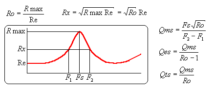

Для начала необходимо откалибровать вольтметр. Запомните! После калибровки регулировать выходное напряжение генератора НЕЛЬЗЯ до окончания всех измерений. Нахождение Re Теперь, подсоединив вместо калибровочного сопротивления динамик и выставив на генераторе частоту, близкую к 0 герц, мы можем определить его сопротивление постоянному току Re. Им будет являться показание вольтметра, умноженное на 1000. Впрочем, Re можно замерить и непосредственно омметром. Нахождение Fs и Rmax Динамик при этом и всех последующих измерениях должен находиться в свободном пространстве. Резонансная частота динамика находится по пику его импеданса (Z-характеристике). Для ее нахождения плавно изменяйте частоту генератора и смотрите на показания вольтметра. Та частота, на которой напряжение на вольтметре будет максимальным (дальнейшее изменение частоты будет приводить к падению напряжения) и будет являться частотой основного резонанса для этого динамика. Для динамиков диаметром больше 16см эта частота должна лежать ниже 100Гц. Не забудьте записать не только частоту, но и показания вольтметра. Умноженные на 1000, они дадут сопротивление динамика на резонансной частоте Rmax, необходимое для расчета других параметров. Нахождение Qms, Qes и Qts Эти параметры находятся по следующим формулам: ![]() Как видно, это последовательное нахождение дополнительных параметров Ro, Rx и измерение неизвестных нам ранее частот F1 и F2. Это частоты, при которых сопротивление динамика равно Rx. Поскольку Rx всегда меньше Rmax, то и частот будет две - одна несколько меньше Fs, а другая несколько больше. Вы можете проверить правильность своих измерений следующей формулой: ![]() Если расчетный результат отличается от найденного ранее больше, чем на 1 герц, то нужно повторить все сначала и более аккуратно. Итак, мы нашли и рассчитали несколько основных параметров и можем на их основании делать некоторые выводы:
Нахождение Sd Это так называемая эффективная излучающая поверхность диффузора. Для самых низких частот (в зоне поршневого действия) она совпадает с конструктивной и равна: ![]() Радиусом R в данном случае будет являться половина расстояния от середины ширины резинового подвеса одной стороны до середины резинового подвеса противоположной. Это связано с тем, что половина ширины резинового подвеса также является излучающей поверхностью. Обратите внимание что единица измерения этой площади - квадратные метры. Соответственно и радиус нужно в нее подставлять в метрах. Нахождение индуктивности катушки динамика L Для этого нужны результаты одного из отсчетов из самого первого теста. Понадобится импеданс (полное сопротивление) звуковой катушки на частоте около 1000Гц. Поскольку реактивная составляющая (XL) отстоит от активной Re на угол 900, то можно воспользоваться теоремой Пифагора: ![]() Поскольку Z (импеданс катушки на определенной частоте) и Re (сопротивление катушки по постоянному току) известны, то формула преобразуется: ![]() Найдя реактивное сопротивление XL на частоте F можно рассчитаь и саму индуктивность по формуле: ![]() Измерения Vas Есть несколько способов измерения эквивалентного объема, но в домашних условиях проще использовать два: метод "добавочной массы" и метод "добавочного объема". Первый из них требует из материалов несколько грузиков известного веса. Можно использовать набор грузиков от аптечных весов или воспользоваться старыми медными монетками 1,2,3 и 5 копеек, поскольку вес такой монетки в граммах соответствует номиналу. Второй метод требует наличия герметичного ящика заранее известного объема с соответствующим отверстием под динамик. Нахождение Vas методом добавочной массы Для начала нужно равномерно нагрузить диффузор грузиками и вновь измерить его резонансную частоту, записав ее как F"s. Она должна быть ниже, чем Fs. Лучше если новая резонансная частота будет меньше на 30%-50%. Масса грузиков берется приблизительно 10 граммов на каждый дюйм диаметра диффузора. Т.е. для 12" головки нужен груз массой около 120 граммов. Затем необходимо рассчитать Cms на основе полученных результатов по формуле: ![]() где М - масса добавленных грузиков в килограммах. Исходя из полученных результатов Vas(м3) рассчитывается по формуле: ![]() Нахождение Vas методом добавочного объема Нужно герметично закрепить динамик в измерительном ящике. Лучше всего это сделать магнитом наружу, поскольку динамику все равно, с какой стороны у него объем, а вам будет проще подключать провода. Да и лишних отверстий при этом меньше. Объем ящика обозначен как Vb. Затем нужно произвести измерения Fс (резонансной частоты динамика в закрытом ящике) и, соответственно, вычислить Qmc,Qec и Qtc. Методика измерения полностью аналогична описанной выше. Затем находится эквивалентный объем по формуле: ![]() Практически с теми же результатами можно использовать и более простую формулу: ![]() Полученных в результате всех этих измерений данных достаточно для дальнейшего расчета акустического оформления низкочастотного звена достаточно высокого класса. Теперь надо решить, куда можно вписать саб, т е определиться с его формой. Я Вас уверяю она можит быть любая, на качество звучания она не оказывает НИКАКОГО ухудшения (не принимая в расчёт рупорные сабы)
