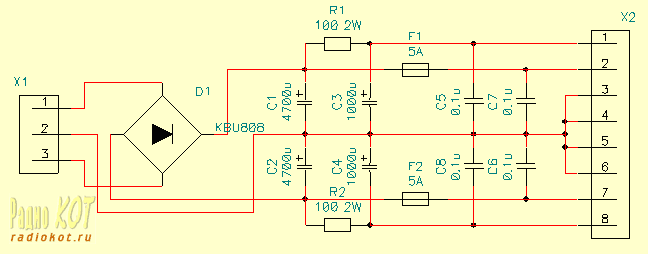

Вначале нужно сказать про защитные резисторы. Смысл всех резисторов - снижать ток. В разные точки схемы включенные, они создают токи коллектора, входные, токи смещения и прочие. Включенные в разрыв питающих проводов, они снижают потребляемый схемой ток, или ограничивают его.
Схема защитного выпрямителя.
На контактах 2-3-7 обычное питание, так сказать, "±" (плюс-минус). На контактах 1-3-8 то же питание, только ослабленное по мощности. В итоге, если выпрямитель отдает ±30В при токе 5А на контактах 2-3-7, то с контактов 1-3-8 мы не снимем ток, больший 0,3А. Испытывая усилитель таким током, работоспособность его проверить можно, а вот если в схеме есть ошибки, то больше чем в половине случаев можно предотвратить выгорание деталей, сэкономить время и деньги. Если только что собранный усилитель испытывать сразу же на полной мощности, ошибки в схеме приведут к различного рода пиротехническим эффектам, выжиганию транзисторов и еще туевой хуче проблем.
Печатная плата:
Рисунок печатной платы защитного выпрямителя
Итак, нашего малыша :) подключаем к защитному питанию, и - поехали!
