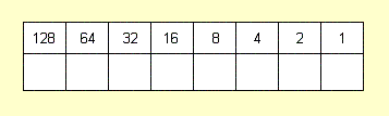

Ну теперь давайте преобразуем 8-разрядное двоичное число в десятеричное. Для этого нарисуем такую табличку:
В верхней строчке таблицы – множители, на которые нужно помножать значения разрядов.
Возьмем, к примеру, число 10100111.
Вписываем его в таблицу:
Теперь умножаем значение разряда на множитель этого разряда и складываем результаты:
1*128 + 0*64 + 1*32 + 0*16 + 0*8 + 1*4 + 1*2 + 1*1 =
= 128 + 32 + 4 + 2 + 1 = 167.
Опа! Получилось наше родимое число 167. Чудеса! :)
Все! Преоборазовали!
Посмотрите, что мы в результате сделали. В результате – мы просто сложили множители тех разрядов, в которых стояли едиицы. Такой метод преобразования – самый легкий и простой. И если на уроках информатики вас долго и безрезультатно учили делать кучу операций в столбик – забудьте. Все гораздо проще!
