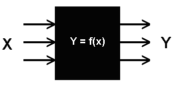

В электронике довольно часто используют понятие «черный ящик». Это, конечно же, не тот черный ящик, который ищут МЧСовцы после очередного крушения ТУ-154 компании «Аэрофлот». Другой ящик...
В электронике «черный ящик» – это некая схема, рисовать которую лениво. Эта схема имеет сколько-то входов, сколько-то выходов и мы точно знаем, как она себя ведет. То есть, можно легко предсказать, что получится на выходе, если чего-то подать на вход. Грубо говоря, схема черного ящика описывается математическим выражением вида:
y = f(x),
где
х – входной сигнал
y – выходной сигнал.

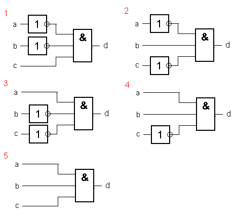

Теперь нарисуем для каждой выделенной строчки отдельную схему, используя только элементы «И» и «НЕ».
Пять схем

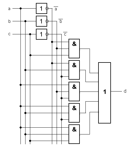

Все! Теперь только осталось объединить эти схемы в одну. При этом сразу сократится число инверторов:
Окончательная схема к заданию номер следующее
Ну как, нормально?
Объясняю: мы сделали две группы входов – прямую и инверсную (то есть «обратную»), и подключили элементы «И» к этим группам согласно схемам, которые мы разработали до этого.
Выходные сигналы элементов «И» смешиваются при помощи 5-входового элемента «ИЛИ».

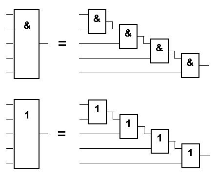

Как вы могли заметить, в последней схеме мы использовали элементы «И» с тремя входами и элемент «ИЛИ» аж с пятью входами! У кого-то наверно возникнет вопрос: каковы их таблицы истинности?
Все в порядке, господа! Элемент «И» остается элементом «И», даже имея 100 входов. На его выходе единица возможна лишь в том случае, если на все входы поданы единицы.
То же и с элементом ИЛИ. Он выдаст единицу в случае, если хотя бы на одном входе будет единица, будь у него хоть тыща входов.
Такие многовходовые элементы можно легко получить из обычных двухвходовых, включив их в каскадную схему:
Каскадирование логических элементов
Если вы не верите – составьте таблицу истинности для каждой «ступеньки» каскада – и проверьте :)
