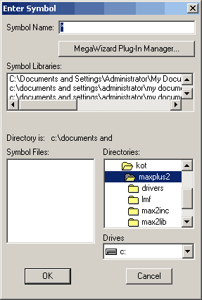

Вываливается белоснежное оконце графического редактора. Вот именно в нем мы и будем рисовать. Два раза кликаем внутри этого окна. Появляется окошко "Enter Symbol".
В верхней строчке пишем "dff". Жмем OK.
Теперь окно перестало быть белоснежно-чистым. На нем появился элемент DFF.

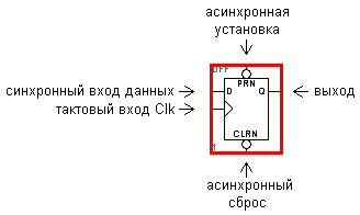

DFF - это синхронный D-триггер (D-FlipFlop).Он выглядит примерно так:
Что такое триггер - надо объяснять?
Совершенно верно:
Триггер - это элемент, который может сохранять поданный на него логический уровень после снятия входного сигнала.
D-триггер имеет следующие выводы:
D - синхронный вход данных, состояние на котором "захлапывается" по фронту тактового сигнала,
Clk (обозначен треугольником) - вход тактового сигнала,
PRN - асинхронная установка триггера (в лог. 1),
CLRN - асинхронный сброс (в лог. 0),
Q - выход.
PRN и CLRN - инвертированные, то есть активное состояние на них - лог.0
По умолчанию они неактивны (на них поданы единицы).

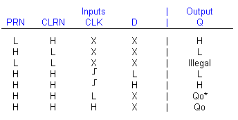

Вот таблица истинности триггера DFF, выдранная из хелпа по Макс Плюсу:
H - это "1"
L - это "0"
X - это "пофиг что"
- фронт тактового сигнала
Q0 - состояние не изменяется
Illegal - неразрешенное состояние входов

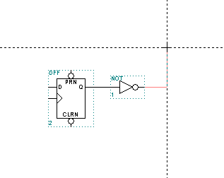

Итак, щелкнем еще раз по пустому месту и наберем "not".
Вывалится треугольник с кружочком на носу - элемент NOT, или, по-русски - инвертор.
Зачем он нам нужен?
А затем, чтоб создать инверсный выход триггера. Как видите, у DFF только один выход - прямой. Нас это не совсем устраивает. Так что, собираем все мужество в кулак, расставляем элементы как нам удобно - и рисуем схему. Для рисования схемы, на панели инструментов (слева) надо нажать на кнопочку
Рисуем…
Нарисовали:

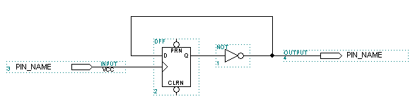

Ну, теперь вводим еще два новых элемента: input и output.
Ввели? Здорово! Дорисовываем схему:

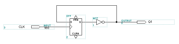

Дважды тыкнувшись мышой в слова PIN_NAME, вводим осмысленные названия для входа и выхода. Названия не могут начинаться с цифры и могут содержать только буквы латиницы и некоторые "разрешенные" символы. Мы обзовем вход CLK, а выход - Q1.
Итак, у нас образовалась схема счетного триггера со входом и выходом. Ее уже можно компилировать и прошивать в чип. Однако даже если вы уже спаяли макет и полны решимости испытать все в действии - не стоит спешить: чип недешевый, а гарантированных циклов перезаписи у него - всего ничего - 100. Так что, давайте ка лучше, сначала проверим это дело на симуляторе.

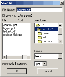

Но для начала неплохо сохранить файл.
File>Save, вводим имя - counter.
Файл будет называться: counter.gdf.

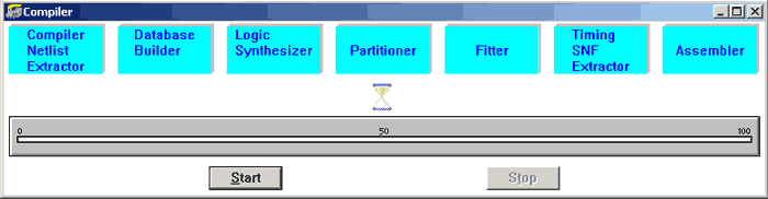

Затем нам надо скомпилировать схему. Выбираем:
MAX+plus II > Compiler
Вываливается окошко:
Жмем Start. Оно компилится. Если все правильно - компилятор говорит что все круто. Жмем ОК.

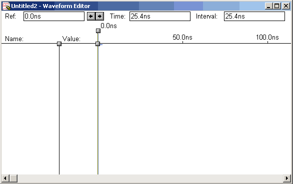

Все. Теперь можно составить график для симулятора. Для этого запускаем редактор графиков:
MAX+plus II > Waveform Editor
Два раза тыкаемся по пустому месту в графе Name или Value. Вываливается окно:

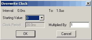

Теперь выделяем вход CLK и нажимаем слева на кнопочку - "сгенерить тактовую частоту". Вывалится окно:
В нем нас спрашивают о начальном значении (Starting Value) и о том, через сколько линий сетки изменяется состояние сигнала. Сетка на графике обозначается серыми вертикальными пунктирными линиями. Ничего не трогаем и жмем OK.

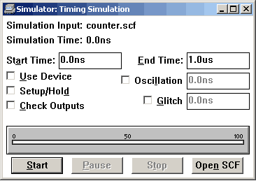

Теперь идем: MAX+plus II > Simulator.

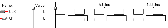

Жмем Start - симулятор быренько симулирует и говорит что все очень хорошо (или все плохо, зависит от расположения звезд). Смотрим в окошко редактора графиков (Waveform Editor). Что получилось:
Этот график наглядно демонстрирует работу счетного триггера: по фронтам входного сигнала, состояние выхода изменяется на противоположное. Как видите, момент изменения выхода отстает от фронта по входу примерно на 2,5 нс. Это - нормально. Это - задержка на распространение сигнала. Дело в том, что симулятор очень умный, и поэтому просчитывает даже такие "мелочи" как задержка.
