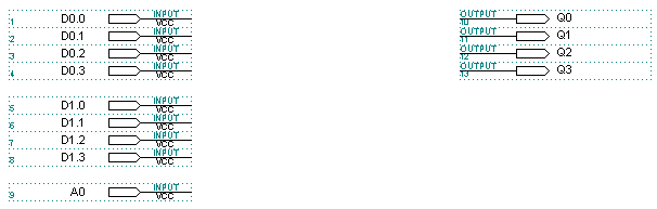

В нашем случае, нужен мультиплексор на два 4-разрядных входа. Давайте его создадим.
Итак, товарищи творцы и созидатели - делаем раз: File>New>Graphic Editor File.
Делаем два: вытаскиваем на свет божий 9 входов и 4 выхода.
Можно вытащить один вход и один выход, а потом накопировать сколько угодно любимой комбинацией плагиатора (Ctrl+C - Ctrl+V). Или, просто таская элементы с зажатой клавишей Ctrl.
Восемь входов - это 4+4 (называем их соответственно D00…D03 и D10…D13)
Девятый вход - адресный - A0. Если на нем 0 - подключается группа входов D0, если 1 - D1. Тут все понятно.
Выходы - Q0…Q3. Нарисовали…
Входы и выходы

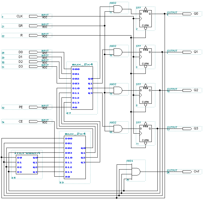

Итак, теперь когда на входе PE - лог. 1, сигнал на триггеры подается с элемента increment. То есть, счетчик считает.
Когда на PE - 0, триггеры подключаются к входу данных D3..0.

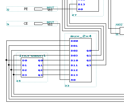

Еще один момент: мы кажется хотели сделать разрешение счета? Ну так значит нужен еще один мультиплексор. Этот мультиплексор будет подавать на входы триггеров данные либо с инкрементора, либо напрямую с выходов самих себя. Соответственно, в первом случае будет счет, во втором - не будет. То есть, с каждым фронтом тактовой частоты триггеры будут хлопать в себя, себя же.
Нарисую только ту часть схемы, в которой произошли изменения:
Та же схема счетчика, с добавлением разрешения счета
Когда на CE - лог.0, счета нет (сигнал берется напрямую с выходов триггеров),
когда лог.1 - сигнал идет с инкремента - счет есть.
Так. Осталось сделать только выход переполнения. Что это такое?
На выходе переполнения появляется сигнал, когда счетчик досчитывает до максимального значения. У 4-разрядного счетчика может быть только 2^4 = 16 значений. От 0 до 15. То есть, 15 - это максимальное значение. Значит, нам надо навертеть такую схему, которая будет выдавать единицу только на число 15.
В двоичное с.с. 15 - это 1111. Путем неимоверных умственных усилий можно понять, что с поставленной задачей с легкостью справится один-единственный элемент И на 4 входа. Называется он and4.
Внешний вид элемента and4
Ну чего, ставим в схему :
Окончательная схема счетчика во всей красе
Ну вот, что хотели - соорудили. Теперь можно сделать это все символом. Компилируем, делаем.
Получился вот такой симпатичный элементик:
Элемент counter
Это все на сегодня. Дальше будет хуже :)
