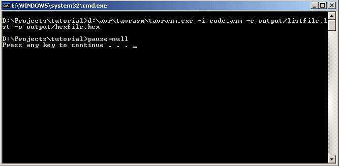

Сохраняем файл. Окно можно не закрывать. Лезем в папку tutorial и запускаем compile.bat. Файл компилируется.
Не забывайте сохранять файл перед каждой компиляцией!
Окно компиляции
По окончании компиляции, внимательно читаем текст на черном окошке. Если там содержатся слова типа "Error" – значит компилятор нашел ошибку. Обычно, он пишет, что именно ему не нравится и в какой строке. Смотрим номер строки, жмем в Блокноте Ctrl+G, вводим номер строки – и курсор автоматически встает в ее начало.
Исправляем ошибку.
Если ошибок нет – проверяем, создался ли в папочке output файл hexfile.hex.
Создался? Вот и здорово! Значит, можно приступать ко второй части Марлезонского балета – прошивке...
