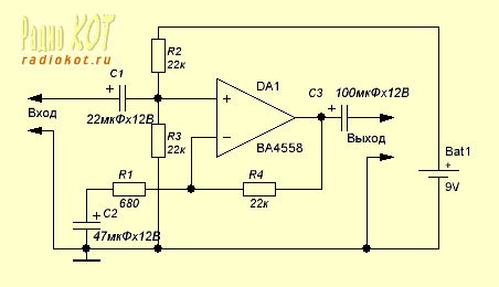

Вероятно все сталкивались, что порой, при подключении более-менее мощных наушников к плееру, выходной мощности этого самого плеера бывает недостаточно и сигнал тихий. А как тогда быть, например, в метро где и так гул заглушает музыку и смысл ношения плеера встает под вопрос? В общем сегодня я расскажу вам как можно решить эту проблему за один вечер при помощи нехитрого усилителя. Все предельно просто и хорошо для освоения операционных усилителей начинающими радиокотами, кто только начал изучать такую замечательную вещь, как операционники.
Схема девайса
Взглянув на схему мы постараемся понять как оно работает. Как известно, для операционных усилителей (да и не только операционных) в большинстве случаев требуется двуполярное питание. Две батарейки с собой таскать несколько накладно, да и не нужно вовсе. Для этого мы воспользуемся включением операционника с однополярным питанием. Резисторы R2 и R3 как раз задают нужное смещение (половину напряжения питания) на неинвертирующий вход операционного усилителя, а конденсатор C1 служит для разделения усилителя и источника сигнала по постоянному току. Конденсатор C3 делает по сути то же самое (ну подумайте, зачем нам "гнать" 4.5 вольта в наушники?). Резисторами R4 и R1 задается коэффициент усиления - 22K/680 - 32, а конденсатор C2 опять же развязывает цепь ООС и землю по постоянному току.
Ну а теперь о детальках: в качестве операционника используется ОУ BA4558 производства фирмы ROHM, который как раз позиционируется для использования в маломощных усилителей для аудио и активных фильтрах. Конденсаторы - электролитические, фирмы Jamicon, в общем почти то же самое, что и совдеповские К50-3. Резисторы на 0.25 Вт, 5%-ого допуска.
Вобщем, если все ок - то примерно так должно получиться, если все делать по такой печатке.
Готовый усилитель
Ну вот вроде и все. Желаю удачи в сборке, новичкам - в освоении принципов работы ОУ, ну и всем побольше хорошей музыки в ушах!
