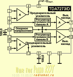

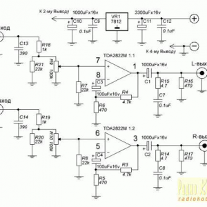

Автор: Представьте себе – налаживаете усилитель, магнитофон или телевизор и нужно проконтролировать прохождение сигналов начиная, допустим, от микрофонного усилителя или детектора и заканчивая входом оконченного усилителя и вдруг, оказывается, что контролировать то нечем!!! Выходом из ситуации можно считать схему усилителя TDA7237, работающего на 32-омную нагрузку, содержащего в себе предварительный стерео усилитель, электронный регулятор громкости и выходные каскады. Основные характеристики следующие:

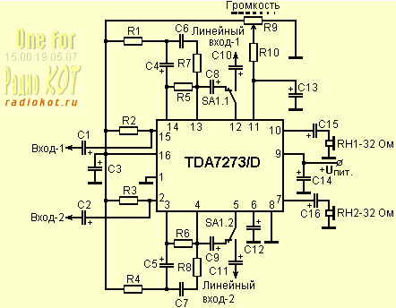

Параметры, должен сказать, очень не плохие, да и вообще какие они должны быть, если требуется мобильность! Структурная схема усилителя: Собственно говоря, эта схема попалась при ремонте одного из старых, но качественных плееров. А вот и сама схема усилителя: И как положенно, табличка с элементами:
В налаживании схема не нуждается, единственная неполадка была связана с самовозбуждением усилителя, но она сразу же была устранена увеличением ёмкости электролитического конденсатора С14 до 470 мкф. И в заключение - если необходимо на вход предварительного усилителя подключить магнитный звукосниматель, то конденсаторы C1, C2 из схемы исключаются, а звукосниматели включаются последовательно с резисторами R2, R3, относительно общего проводника
