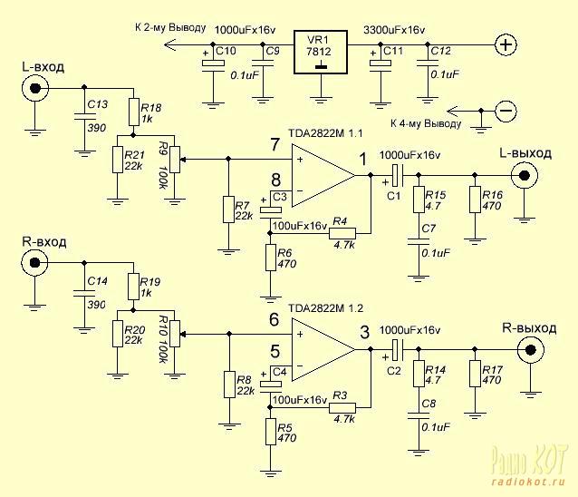

Всем привет. Вот решил я сделать усилитель для наушников, т.к. моя звуковая карта в этом плане как "Дохлая мышь". Очень тихая и не способна раскрыть весь звуковой потенциал наушников. Схема на очень известной микросхеме - TDA2822M. Но, стандартная схема из даташита обеспечивала очень высокий коэффициент усиления - приблизительно 40 дБ (100 раз). Даже при замыкании входа на землю, в наушниках отчетливо был слышен шум. Это меня очень раздражало. И тогда я пошёл на наш замечательный форум - и схемотехническое решение пришло сразу. Добавление двух дополнительных элементов в цепь ООС позволило уменьшить КУ до 20дБ (10 раз). Итого шум пропал, и нет дичайшей чувствительности УНЧ. В схеме нет диодного мостика, который есть на ПП. По желанию его можно убрать. Если схема питается от напряжения меньше чем 12 вольт, или например от аккумулятора, кроны и т.п.(диодный мост в этом случае убрать), то стабилизатор можно заменить на L7805 или вообще убрать, поставив перемычку или дроссель вместо крайних ножек стабилизатора. При питании от трансформатора стабилизатор обязателен! Громкость регулируется сдвоенным переменным резистором R9/R10. С13 и С14 - фильтры на входе по ВЧ помехам.  Конденсаторы фильтра, ООС и выхода желательно поставить серии LOW ESR - будет лучше фильтрация питания и передача звуковых частот. С7, С8, С9, С12, С13 и С14 - желательно все плёночные. R15 и C7, R14 и C8 - защита от самовозбуждения УНЧ. R14 и R15 - от 4.7 до 10 ом. Подбор эксперементально. R4 и R6, R3 и R5 - резисторы, которые изменяют КУ. Оно определяется соотношением R4/R6 (1 канал) и R3/R5 (2 канал) и равно 4.7кОм/470 Ом = 10 раз или 20дБ. Соблюдаем R3 = R4 и R5 = R6. R5 и R6 ОБЯЗАТЕЛЬНО должны быть не меньше 470 Ом! При меньшем номинале возможна нестабильная работа УНЧ и самовозбуждение.
Итого: усилитель получился очень качественным и надежным, не капризным в работе. У меня уже работает 1 год - нареканий нет. Советую повторить всем новичкам и опытным радиолюбителям. Будут проблемы - бегом на форум!
