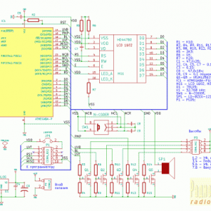

Поздравляю Вас, уважаемый Кот, с днем рождения! Разрешите в качестве скромного подарка предложить вашему вниманию следующую конструкцию.
Это ни что иное, как таймер, который позволит задать до 100 различных временных интервалов в течение суток, когда какая-либо нагрузка должна быть включена. Схема на рисунке 1 показывает лишь главное: три основных элемента, составляющих основу - микроконтроллер U1 типа Atmega8, интегральные часы U2 типа DS1307 и жидкокристаллический индикатор LCD1 любого типа, лишь бы он поддерживал 2 строки и не менее 16 символов в строке. Остальные элементы схемы, хотя и нужны, но не заслуживают отдельного рассказа, кроме пары слов: R1...R3 - любые резисторы сопротивлением 5,1К; RV1 - так же любой подстроечный (уточните номинал по документации на индикатор); кнопки - любые тактовые.
На схеме показана линия OUT, которая никуда не идет. Но на самом деле она должна идти к исполнительному элементу: транзисторному ключу, нагруженному на реле; оптореле; сирене; тиристору и т.п., - в общем, к любому исполнительному элементу с током потребления не более 40 мА. Я надеюсь, что прикошачить одну из многих сотен готовых схем, которые могли бы быть исполнительными для этой схемы - не проблема для любого самодельщика. Так же и той же причине на схеме не показан источник питания. Надеюсь, подобные упрощения мне будут прощены...
Несколько слов о DS1307. Эта микросхема требует особой аккуратности при разводке кварцевого резонатора X1 (т.н. часовой кварц). Рекомендации в общем просты: надо стремиться подключить его как можно более короткими проводниками к выводам микросхемы, и по мере возможности все свободное пространство под ней и вокруг нее залить площадкой меди, соединенной с общим проводом схемы. Батарейка BAT1 - любая литиевая 3В, она обеспечит верный ход часов при отключении питания прочей схемы. Т.е. если питание случайно пропадет, а потом снова появится, корректность работы таймера не будет нарушена. Если по каким-либо причинам батарейку решено не использовать, то 3-й вывод микросхемы часов надо соединить с общим проводом, иначе часы не "запустятся".
Конечно, главное в данной конструкции - программа микроконтроллера. Она разработана так, чтобы не нужно было программировать знаменитые фьюзы, т.е. верно работает с теми значениями, которые "прошиты" в микроконтроллере при изготовлении. Если используется не новый МК, то придется задать ему работу от встроенного генератора 1 МГц, т.е. запрограммировать CKSEL=0001. Все прочие фьюзы некритичны.
