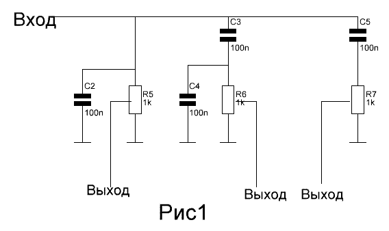

Фильтр

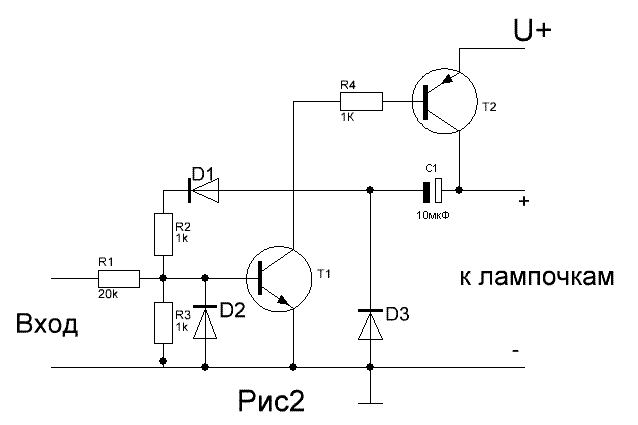

Схема ключа
Расмотрим работу схемы. Устройство имеет уровень срабатывания, регулировка которого производится переменными резисторами R5, R6, R7 в схеме фильтра. При привышении входным сигналом установленного поргового уровня напряжения, устройство формирует световой импульс длительностью около 0,5с. Длительность импульса можно изменять подбором ёмкости конденсатора C1 в пределах 5...10 мкф (см. схему ключа). Для необходимости увеличения мощности достаточно заменить выходной транзистор T2 на более мощный из серии КТ814 или 816 и уменьшить сопротивление резистора R4 до 200 Ом.

T1
КТ315Г
T2
КТ361
Естественно, я нарисовал на схеме только один ключевой узел, на самом деле их нужно три и своими входами они подключаются к выходам на схеме фильтров.
