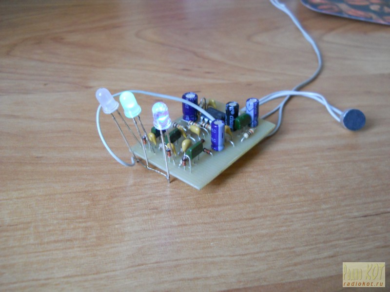

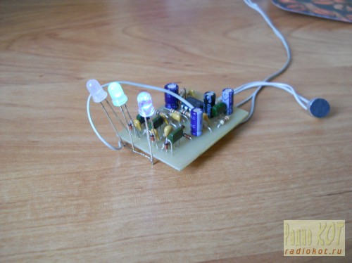

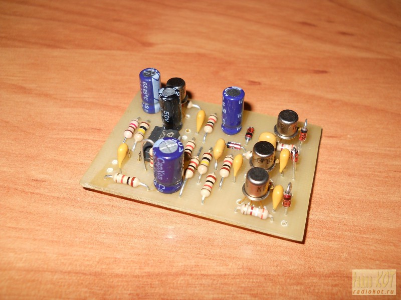

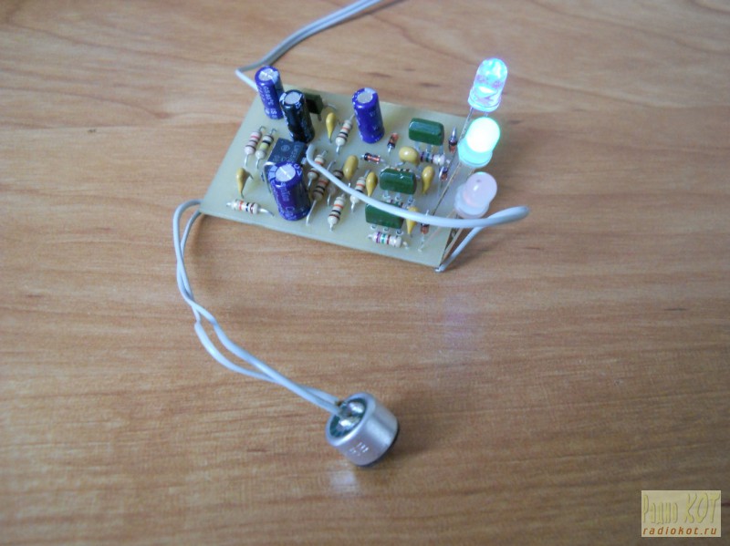

Вот что то вспомнилось строительство ЦМУ , которому (строительству) были подвержены все радиолюбители СССР.

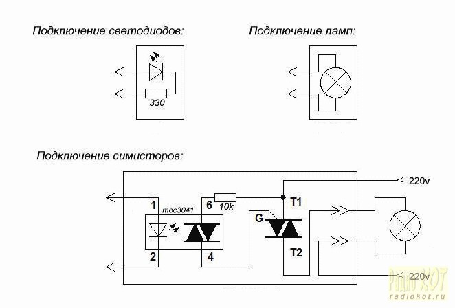

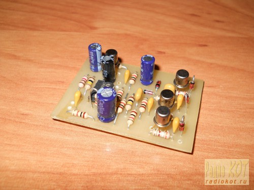

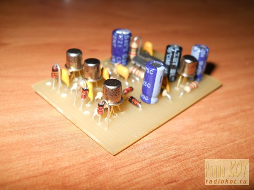

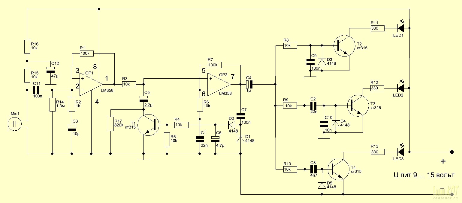

Кроме малого размера и универсальности схема не обладает никакими особенностями , это практически стандартное включение ОУ.

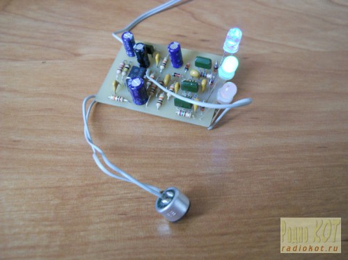

В схеме есть компрессор и применён микрофон в качестве источника сигнала звука.
Резистор R14 (100к ... 2,2м) подбирается по нужному Вам усилению и зависит от применённого микрофона.
Если у Вас не гаснет до конца светодиод , просто замените КТ315 в этом канале.

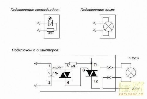

Выбор конструкции экрана для отображения световых эффектов остаётся за Вами.
Вот собственно и всё , успехов в творчестве.
