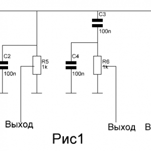

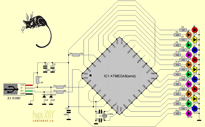

Как работает железо?
Устройство принадлежит к классу USB-HID (Human interface device). А это значит, что это устройство взаимодействия компьютера и человека. Также это значит, что вы можете подключать устройство без выключения компьютера, чего не скажешь об устаревших LPT и COM, которые к тому же постепенно исчезают с материнских плат. Также вы можете использовать компьютерные +5 B (до 500 мА) для ваших нужд. Устройство собрано на широко распространённом микроконтроллере фирмы ATMEL. Причём код есть и для более старой ATMEGA 8, и для более новых ATMEGA 48/88. Конечно, можно было упростить входные цепи, используя контролер с встроенным USB, но тогда цена медальона выросла бы примерно вдвое, а то и больше! В USB уровень сигнала составляет 3,3 вольта, а уровни контроллера - 5-ти вольтовые. Поэтому для согласования в схеме устанавливаются стабилитроны D1, D2 и гасящие резисторы R4, R5. Для определения версии протокола USB 1.0 собран делитель напряжения на резисторах R1, R2. Цепочкой R3, C3 производится начальный сброс контроллера. Кварцевый резонатор с конденсаторами C4, C5 служат для тактирования контроллера. Резонатор может также быть 15 МГц, но для этого необходимо внести соответствующие изменения в исходном коде и перекомпилировать его. Другие частоты данная версия библиотеки контроллера не поддерживает!
Схема 1

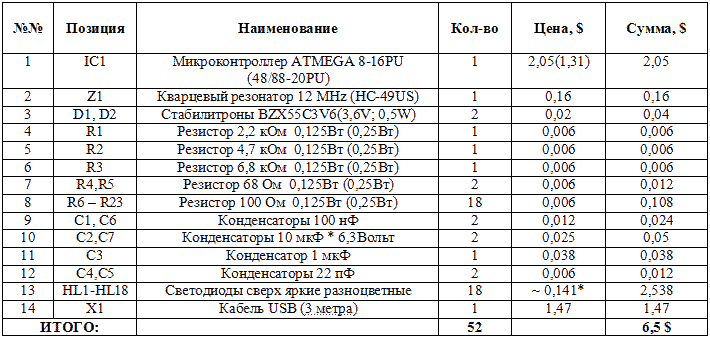

Очень часто начинающие спрашивают спецификацию с полными наименованиями деталей конструкции. Ниже представлена такая информация + бонус с примерной расценкой в нашей местности.
*Средняя цена светодиодов рассчитана из следующих доступных позиций:
Светодиод ультраяркий бирюзовый 5мм RL50-GB744D(5cd, 20град (505nm)) прозрачная линза - 0.18 $
Светодиод ультраяркий зеленый 5мм UL-508U51GC-25(4cd, 20град (525nm)) прозрачная линза - 0.145 $
Светодиод ультраяркий красный 5мм UL-503U4FC-4B(2.5cd, 30град (635nm)) прозрачная линза - 0.1 $
Светодиод ультраяркий розовый 5мм RL50-PS744D(3cd, 20град) прозрачная линза - 0.133 $
Светодиод ультраяркий синий 5mm HL-508H203BC(3.7cd, 20град (470nm)) прозрачная линза - 0.085 $
Светодиод ультраяркий желтый 5мм HL 503UY3C(3cd, 20град (590nm)) прозрачная линза - 0.115 $
Светодиод ультраяркий белый 5mm HL-508H238WC(8,0cd, 15град) прозрачная линза - 0.12 $
Светодиод ультрафиолетовый 5мм UL-508HV7C(0.4cd, 30град (430nm)) прозрачная линза - 0.25 $
Добавим к общей цене ещё половинку $ ( на кусочек стеклотекстолита и припой) для круглого числа - итого: 7$!
Возможно, в других регионах цены будут несколько отличаться, но в 10$ вы уж точно вложитесь! Бюджет, посильный по карману даже студенту и школьнику (правда, придётся экономить на завтраках или сигаретах с пивом - вам же лучше для здоровья!).

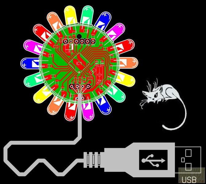

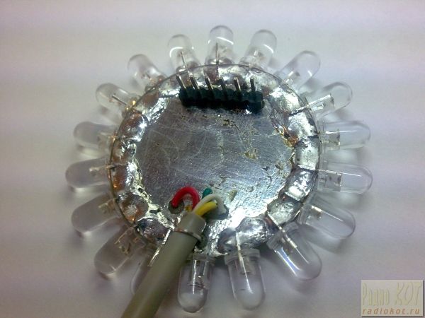

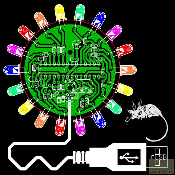

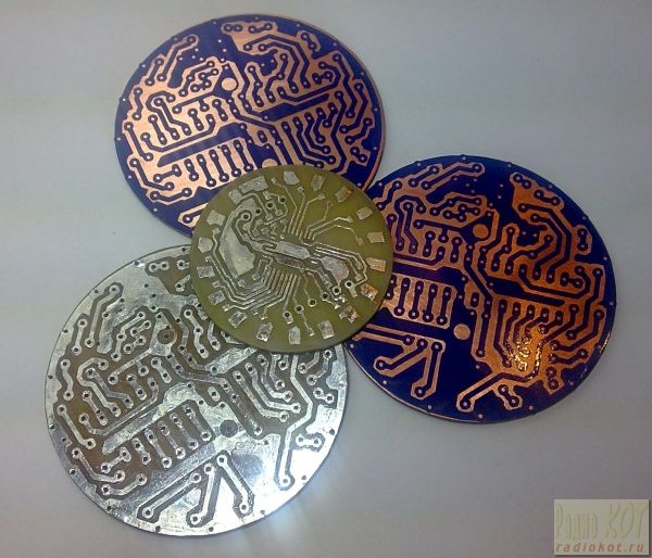

Устройство собрано на круглой односторонней печатной плате диметром 52 мм. Получился своего рода медальон. Диаметр обусловлен не только компоновкой монтажа, но и размером корпуса, который удалось найти в домашнем хозяйстве. Мы заказываем питьевую воду в 20 - литровых бутылях, и её крышки как нельзя лучше подходят для этой цели. Технология изготовления медальона достаточно проста. Покупаем все необходимые детали согласно сметы, изготавливаем печатную плату любым удобным вам способом.
Я уже давно перешёл на интересную технологию изготовления плат. Мой товарищ работает в рекламном агенстве, я заказываю ему вырезать на плоттере рисунок печатной платы, заранее подготовленный в CorelDraw. Обычно у них обрезков самоклеющей плёнки типа ORACAL ну просто завались. После порезки плёнки с помощью острого ножа (с обламывающимися лезвиями) удаляю ненужные части просто поддевая и снимая их, а оставшиеся переношу с помощью монтажной плёнки на подготовленную плату. Процесс очень быстрый и високо производительный. Попробовал даже для СМД конструкций, подтравки нет. Так что эта статья претендует сразу на 2 номинации - в плане микроконтроллерных устройств и в плане технологий :-D!
Запаиваем детали, не забывая установить перемычку под контроллером. Для контроллера предусмотрена панелька, но её можно и не устанавливать, если предварительно прошить. Светодиоды имеют полярность, будьте внимательны, чтобы не пришлось их перепаивать. Также обратите внимание на цвет светодиодов. Они у вас могут быть любые, но важно, чтобы их расположение на плате было аналогичным - три группы светодиодов шести цветов. USB - кабель обрезаем с нужной стороны и впаиваем в плату. Обычно провода имеют стандартный цвет: черный - масса, красный - питание, зелёный - данные (+) и белый - данные (-) . Но лучше перед монтажом прозвонить их на соответствие.

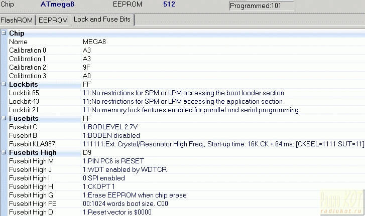

Программируем контроллер. Устанавливаем правильно фус-биты.

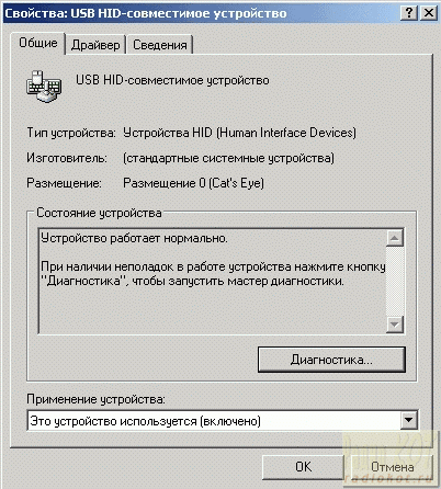

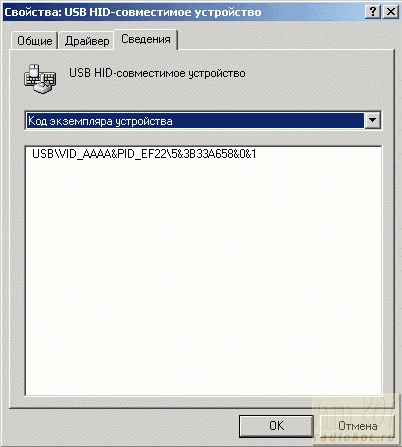

Windows 98, 2000, XP, Vista, 7 имеют встроеный HID-class driver, поэтому разработчику уже не нужно писать драйвер, что сберегает и время и силы. При первом подключении система обнаружит новое устройство и установит для него стандартные драйверы (HID).
Если всё прошло нормально, в списке устройств (Пуск - панель управления - система - оборудование - диспетчер устройств) появится наше (VID-AAAA, PID-EF22).
Теперь запускаем исполняемый файл и проверяем работу медальона.

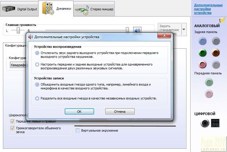

У вас что-то не заработало? Захват звука идёт со стерео микшера, и скорее всего, в микшере отключено стандартное устройство записи или установлен очень маленький уровень. Посмотрите на картинки ниже, и вы сможете всё исправить!
В Windows 7 существует проблема - не так-то просто найти стерео микшер.
Чтобы включить микшер в Windows 7 нужно:
Заходим "Пуск - Панель управления - Звук". В появившемся окне в любом свободном месте тыкаем правой кнопкой мыши и видим небольшое меню. В этом меню нужно поставить галку напротив пункта "Показать отключенные устройства" и "Показать отсоединённые устройства". Затем перейти на вкладку "Запись". Вы попадете в раздел записывающих звук устройств ОС Windows 7, среди устройств серым цветом будет обозначен "Стерео микшер". Щёлкните на нем правой кнопкой мыши и выберите меню "Включить". Теперь его нужно назначить устройством "по умолчанию". Если в системное трее (в нижнем правом углу) нажать на цветной динамик (Realtek HD) левой кнопкой мыши, выбрать вкладку "стерео микшер", то можно повысить громкость микшера или изменить другие настройки.
Может оказаться так, что когда вы зайдёте в настройки записи звука, у вас не окажется стерео микшера, даже если показать выключенные устройства путем отображения через правую кнопку. Скорее всего, понадобится скачать самый свежий драйвер звуковой карты на сайте производителя. Если на рабочей машине у меня стерео микшер нужно было только включить после показа отключенных устройств, то на ноутбук "ASUS" пришлось искать драйвера.

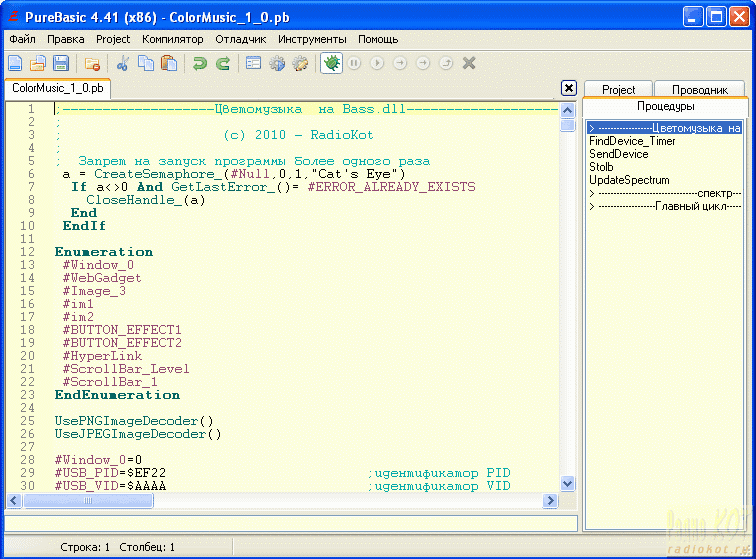

Так как наш медальон - устройство программно - аппаратное, и, тем более что программы написаны как со стороны компьютера, так и со стороны контроллера, следует разобрать обе стороны "медали". И протокол их взаимодействия тоже.
Пожалуй, стоит начать с компьютерного софта. Основная задача - захват звукового потока данных, вычисление спектра, логарифмирование сигнала и формирование управляющих выходных данных для микроконтроллера может быть реализовано на разных языках программирования. Использование C+, C# и VBNET оправдано для более серьёзных проектов, к тому же последние требуют установленного фреймворка, что очень утяжеляет вес программы. Некоторое время назад я открыл для себя новый язык - Pure Basic. Несмотря на то, что постоянно пишу на вышеуказанных, взял на вооружения этого "малыша". Какие преимущества я увидел в нём для решения небольших задач?
Во первых, быстрый исполняемый файл очень маленького размера, который может работать самостоятельно без дополнительных библиотек.
Во вторых - наличие приятных в использовании библиотек для работы с USB и звуком.
В третьих - лёгкость в разработке.
Вообщем, одна красота: Спорить по поводу какой язык лучше, ни с кем не буду. У меня есть давно устоявшееся мнение, что не язык определяет "крутость" программиста, а то, как он им владеет.
Итак, качаем Pure Basic версии 4.41, устанавливаем. Копируем HID_Lib в папку UserLibraries установленного Pure Basic. Открываем наш проект. Рядом с файлом ColorMusic_1_0.pb обязательно должны быть bass.pbi, bass.dll, bass.lib. Запускаем на компиляцию (F5) и получаем результат - наше работающее приложение.
Несколько слов о самой программе. При старте программа проверяет, не запущена ли она уже? Далее запускает таймер, который каждые полсекунды проверяет, подключено или отключено наше железное устройство. Инициализирует BASS библиотеку на запись и создаёт отдельный поток для обработки спектра сигнала. Здесь суммируются значения выборок фурье для каждого из каналов определённой частоты, определяется общий уровень сигнала, логарифмируется и рисуется спектр, а также подготавливаются данные для отправки через USB. Вывод данных на светодиоды в USB HID устройство состоит из отсылки трёх байт. OUT_C - данные в порт "C" контроллера, OUT_B + 64 - данные в порт "B" контроллера, OUT_D + 128 - данные в порт "D" контроллера. Здесь дополнительные слагаемые к OUT_B и OUT_D нужны для того, чтобы в контроллере явно определить, данные для какого порта пришли. В главном цикле проверяются события нажатия на кнопки и выхода из программы. Оболочка программы очень простая. Единственный регулятор позволяет подобрать желаемое максимальное количество включенных светодиодов. Кнопками можно выбрать 2 эффекта. В первом расклад цветовой гаммы соответствует такому значению: красный и оранжевый цвета - НЧ, желтый и зелёный - СЧ, синий и фиолетовый - ВЧ. Во втором изменение частотного диапазона последовательно включает светодиоды, начиная с HL1(НЧ) и заканчивая HL18(ВЧ). Спектроанализатор не только показывает частотный расклад, но и фиксирует срабатывание каналов розовым цветом. В архиве есть программа виртуального низкочастотного генератора fg_lite.exe. С её помощью можно контролировать реакцию выходных каналов на входящий звуковой сигнал. Итак, полдела мы сделали. Софт со стороны компьютера у нас уже работает! Следует отметить, что данное приложение будет перехватывать звук от любой программы, начиная от аудио или видео плееров и заканчивая играми. Это вам не плагин Winamp!

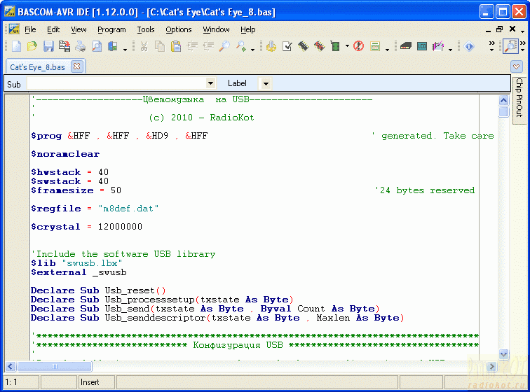

Теперь нужно установить программу BASCOM-AVR. В принципе, можно было бы использовать для этих целей язык С (библиотека V-USB), но я предпочёл Bascom, как более простой. В нём можно не только писать софт для контроллера, но и сразу же прошивать этот контроллер! Cкачиваем Bascom-AVR, устанавливаем. USB драйвер (файл swusb.LBX ) нужно скопировать в папку LIB установленной программы BASCOM-AVR. Используйте компилятор BASCOM-AVR версий начиная с 1.11.9.3! Важно, чтобы он поддерживал длинные цепочки переименования и вычисления констант. Приём данных выполняются в главном цикле программы. Производится анализ полученных данных и после этого включаются или выключаются необходимые светодиоды. Код контроллера достаточно сложный, писал его вместе с библиотекой SWUSB заграничный парень мистер Оллопа, модифицировал нашенский Пётр, за что им огромное спасибо. Я просто применил его для этого устройства, немного переработав и дополнив, исходя из требуемых условий.
Что можно изменить в исходнике контроллера?
Строка инициализации контроллера, можно использовать m48def.dat и m88def.dat :
$regfile = "m8def.dat"
Уникальные идентификаторы устройства - Vendor ID and Product ID, задают в строках:

Компилируем программу по нажатию на F7 (кнопочка в виде микросхемы), переходим в режим программирования по F4 (кнопочка - зелёная панелька с ручкой)
Впрочем, вышеописанное нужно читать тем, кто решил попробовать что-либо изменить или на основе этой конструкции создать свою. Например, управление бытовыми приборами, освещением через порт USB. Для тех, кто просто решил повторить, в приложении есть всё необходимое для изготовления медальона. Это исполняемый файл со стороны компьютера и скомпилированный файл прошивки для контроллера. И прошить вы сможете своим любимым программатором. А если решите это сделать в BASCOM-AVR, то он автоматом вам и фус-биты прошьёт. Вот эта строчка в исходном коде генерируется автоматом, после того как первый раз вручную выставлены биты и нажата "Write PRG" на вкладке "Lock and Fuse Bits" программатора.
$prog &HFF , &HFF , &HD9 , &HFF " generated. Take care that the chip supports all fuse bytes.
Это удобно для тиражирования устройств, не нужно каждый раз вручную фус-биты прошивать. По моему, такой же сервис есть и в "Понипроге". Рядом с файлами *.bin и *.hex есть *.prg, вот в нём и находится информация о прошивке фус-битов.

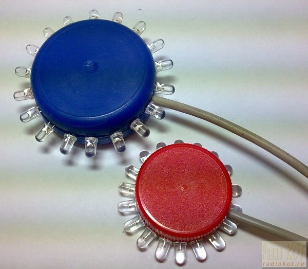

Как работает выходное оптическое устройство.
Зачастую очень хорошее схемотехническое решение ЦМУ не может проявить себя в полной мере при плохом дизайне или неудачном выходном оптическом устройстве. В тех конструкциях, что мне пришлось найти в журналах, книгах или интернете, очень мало внимания уделяется именно выходному оптическому устройству. А ведь это залог или успеха, или провала. Я видел хорошие схемы, но плохие экраны и наоборот, схемы посредственные, но интересные визуальные конструкции. Встречал и конструкции на небольшом количестве светодиодов, даже через USB! Но, ни в одной, ни слова об экране! Фишка медальона в том, что эта конструкция полностью законченная, с печатной платой и корпусом из подручных материалов. Ставка сделана на сверх яркие светодиоды и круговую диаграмму световых лучей. Это позволило при малых габаритах устройства использовать любую ровную поверхность в качестве экрана (потолок, стена, пол) и получить очень яркий круг диаметром 1,5 метра и даже более! Неплохие возможности у "кошачьего глаза"! Светодиоды использованы узконаправленные (20-30 градусов), поэтому их лучи работают "в длину" и лишь немного перекрывают друг друга. Если использовать светодиоды на 60, а тем более 180 градусов, получим совершенно другой эффект - более яркое цветное пятно, но уже без такого большого общего диаметра.
В принципе, нельзя сказать что это решение самое правильное. Можно экспериментировать, комбинируя светодиоды с разной световой характеристикой. Единственное условие - они должны быть только сверх яркие! Это устройство также может послужить неплохой основой для моддинга системного блока! И поверьте, смотрится очень даже здорово, несмотря на кажущуюся простоту. Тем более, конструкция транспортабельная, положил в карман и пошёл в гости! И ПО устанавливать не нужно, запустил с флешки, на которой несёшь и музыку тоже, и вот оно, счастье! Попробуйте, не пожалеете!

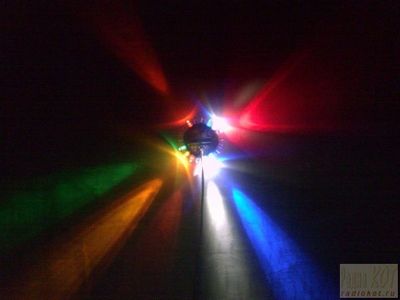

Несколько фотографий "Кошачьего глаза" в работе.

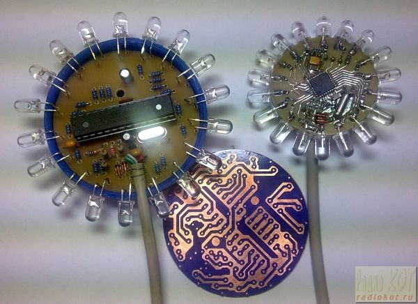

SMD вариант.
Наконец-то руки дошли попробовать изготовление именно этой конструкций с применением SMD - элементов. Самое сложное, оказалось, настроить себя на новую технологию. В результате всё запаял обычным 25-ти ватным совковым паяльником! А габариты устройства значительно уменьшились - диаметр платы теперь 37 мм! В качестве корпуса можно использовать крышечки из-под сока - ещё один вариант утилизации производства и сохранения окружающей среды.
Входная цепь немножко изменена, и нумерация выводов smd контроллера не совпадает с dip. Поэтому пришлось нарисовать схему и для такого варианта.
На плате предусмотрена колодка для подключения программатора. Светодиоды запаяны несколько необычно, а именно: аноды к площадкам токоограничительных сопротивлений, катоды - к обратной стороне платы.
Всё это сделано для уменьшения габаритов устройства. Здесь диаметр платы взят из такого расчёта, чтобы по периметру вплотную друг к другу расположить 18 светодиодов.
USB кабель, как и в первом варианте, дополнительно крепится к плате скобой из обрезанного вывода светодиода. Вначале запаиваем контроллер, кварц с обвязкой, блокировочные конденсаторы по питании. Прошиваем контроллер. Если контроллер удачно прошился, продолжаем монтаж - контур USB. Проверяем, чтобы компьютер нашёл новое устройство - Cat"s Eye. Последними запаиваем токоограничительные резисторы и светодиоды.
Как обычно, в спешке, перепутал местами 2 дорожки на плате, пришлось разрезать и поставить перемычки. Но в файле smd-платы эти ошибки уже устранены!
