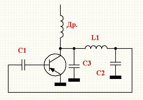

Возможно ли построить простой автогенератор - ёмкостную трёхточку (как на схеме внизу) без дополнительных каскадов умножения так, чтобы на выходе сразу получилась частота 144 МГц?
Допустим, что добротность контура 500, есть СВЧ транзистор подходящий. Выходная мощность минимальная ~1 мВт.
У меня есть несколько методик расчёта, получаются разные результаты для номиналов элементов (R, L, C). Забиваю всё это в Multisim - в результате не работает.
Действующими оказались схемы на частоту до 10-15 МГц.
Подскажите на счёт 144 МГц, может это в принципе невозможно?
Конечно можно.
Посмотрите тему по жукам. Там как раз подобные генераторы делают на частоты в сотню мегагерц.
viewtopic.php?f=28&t=89723
Даже на транзисторе КТ315 удается запускать генератор на частоту 120 мгц, а на более высокочастотном никто не мешает завести хоть на 500 мгц. Все зависит от выбора элементов контура.
viewtopic.php?p=1670182#p1670182

rustot писал(а):
может L1 и L2 намотали по отдельности
А они и должны быть намотаны по отдельности, вплоть до того, что катушку(дроссель) в цепи коллектора можно даже резистором заменить.
Вот эквивалентная схема этого генератора.
Подобную схему часто применяют для построения кварцевых генераторов на микросхеме в которой вместо катушки ставят кварц который работает вблизи параллельного резонанса.
2.JPG [25.05 KiB]
1.JPG [25.12 KiB]
