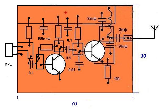

Ситуация:
Собрал жук по этой схеме: http://radiokot.ru/forum/download/file.php?id=105552
Фото жука:
http://i47.fastpic.ru/big/2012/1110/96/dfb456cd32c33fc8f720ad5dcba99896.jpg
http://i48.fastpic.ru/big/2012/1110/19/1b777fdf938f35d3c8abc5e569035819.jpg
http://i48.fastpic.ru/big/2012/1110/4d/436d7ef82be3892bcd4acf2fcb890b4d.jpg
Жук ловился либо если намотать антенну жука на антенну приёмника (с изоляцией между ними), либо если антенну приемника просто вплотную поднести к антенне жука. При этом регулировку звука в приёмнике для того чтобы поймать сигнал жука пришлось включить практически на полную мощность.
Приём плохой:
- Никак не мог поймать несущую, после нескольких секунд звучания жука начинались помехи, и начинала мешать какая-нибудь станция;
- Лёгкое шевеление приёмником (и, соответственно, антенной приёмника) и приём нарушался, вместо жука становилась слышна какая-нибудь станция. Таким образом, для того чтобы послушать сигнал с жука приходилось шарить антенной приёмника в воздухе рядом с жуком.
Какие допустил отхождения от схемы:
- изменён номинал блокировочного конденсатора (25 пф у меня не было, поставил 10 пф). В связи с этим в coil_32 рассчитал контур и намотал 9,5 витков проводом 0,3.
- конденсатор перед антенной не 5 пф, а 10.
Прочие данные:
- питаю 6 вольтами;
- антенна - кусок провода;
- когда жук ловился (с прежней катушкой, 9,5 витков), он ловился на частоте около 70 МГц. Приёмник регулируется от 62 до 110 МГц;
- транзисторы - КТ315А.
Что попытался сделать:
- вспомнил, что ёмкость C5 вроде бы входит в контур и понял, что неправильно считал витки. Пересчитал в coil_32, получилось 4,5 витка проводом 0,3. Сделал такую катушку, смонтировал, теперь вообще не ловится жук :(
- порастягивал прежнюю катушку - не помогло;
- удлинил антенну - был кусок провода 10 см, стал 40 см.
Посоветуйте, пожалуйста, как наладить жук.

Возможны ошибки монтажа, аксонометрические фотки малоинформативны. Надо снимать анфас, можно простой трубой через лупу с короткого расстояния. О подсветке следует позаботиться - блики маскируют детали.
 Заголовок сообщения: Re: Не работает жучок
СообщениеДобавлено: Сб ноя 10, 2012 10:10:00
Карма: 72
Рейтинг сообщений: 1153
Сообщений: 8079
Откуда: КурскЪ
КТ315 не всегда запускаются в генераторе,надо ставить кт315Б.Лучше применить
более высокочастотые транзисторы к примеру кт368,S9018.
Это сильный перекос в контуре-мала ёмкость,большая индуктивность.
Начнём с того что 25пф это не блокировочный а контурный конденсатор. :)
Для 70мгц его ёмкость должна быть 56пф а у тебя 10пф.
Катушка 4витка на стержне от гельки.
С5- 20пф это конденсатор ПОС(отвечает за запуск и работу генератора).
При питании 6в резистор R3 должен быть 35к.
Антенна кусок провода 25см.В спираль и другие причудливые формы провод наматывать ненадо.
Вот монтажка
монтажка первый жук 2транза. JPG.JPG [36.77 KiB]
"50 КСВ 075", UA3112SWL

Кстати, я кое-что заметил.
По схеме коллектор VT1 соединён с эмиттером VT2 через C2.
А на предложенной монтажке коллектор VT1 соединён с базой VT2 через С2.
Чему верить? По идее схеме, ведь вход VT2 - это R4, к нему и должен присоединяться предыдущий каскад.
