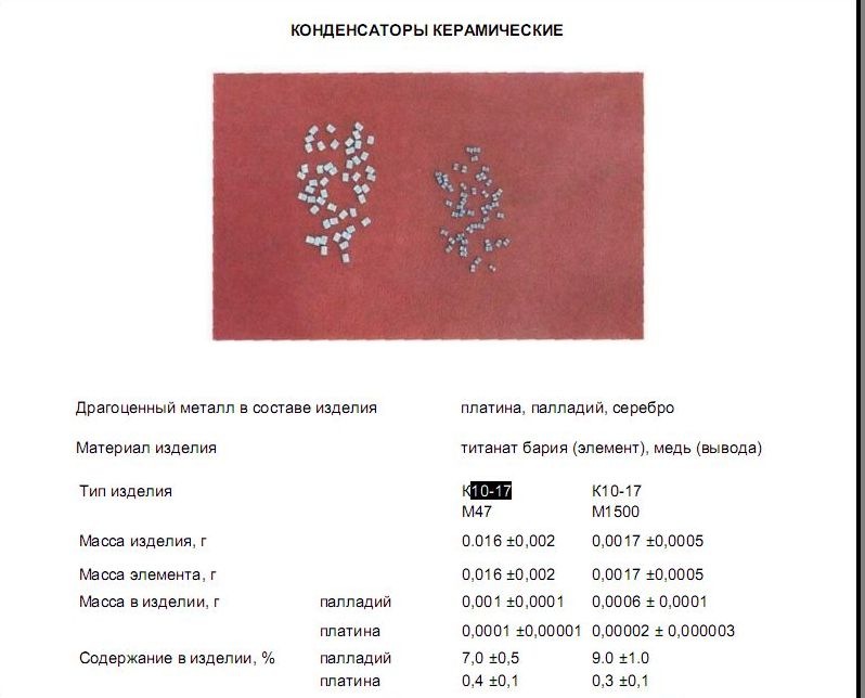

Уфф. дочитал таки тему. Что-то с палладием из К10-17 у меня не получается. Делал так:
сначала в растворе азотки и воды 1/1 растворил припой.
слил жидкость, промыл и просушил кондёры.
измельчил их молотком
положил в азотку
грел на водяной бане до появления пара над азоткой (вода не кипела) минут 10-15
результат нулевой
Подскажите - что не так?
Может проще с серебром замутить
правда у меня тоже ККС куплена уже.

Это говорит о том, что там нет палладия.
Отливайте этот раствор, добавьте туда (в этот отлитый раствор) воды немного и солянку, если выпадет белый осадок - это хлорид серебра. Ну а дальше делайте как тут viewtopic.php?p=1488311#p1488311 или тут viewtopic.php?p=1484113#p1484113
Припой все таки растворился?

Судя по этому Изображение
он там должен быть.
Все растворы которыми воздействовал пока храню.
Да. Олово растворилось правда может вместе с палладием? :shock:
Нет, палладий дает коричневый оттенок раствору, это сразу видно. Если бесцветный, то нет там палладия.
Когда я растворял, то уже где то при 50 градусах азотки цвет раствора был как чай.
Может это не К10-17 вовсе у вас?
И еще, азотка при растворении, должна быть не разбавленной.
Пробуйте добавить в полученный раствор солянки - осадок выпал? много?
Тут еще подумал, возможно там платина!!!, а не палладий, тогда растворять только в горячей царской водке.. пробуйте. Если в царской раствор станет коричневым, то значит - платина.

Кондеры лично доставал из запаянных боксов с маркировкой.
Они это. Может их ведро надо?

Нет, даже растворив один, цвет должен стать коричневым, вот тут пример.. viewtopic.php?p=1390514#p1390514
