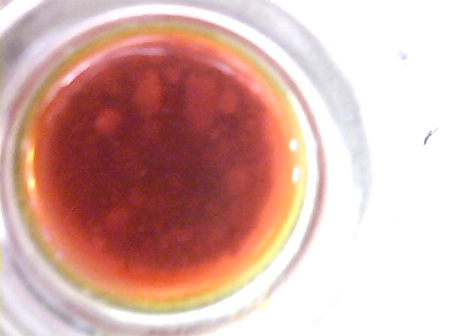

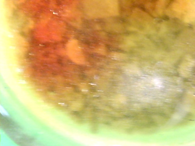

СообщениеДобавлено: Чт апр 04, 2013 15:27:57
Зарегистрирован: Вт авг 14, 2007 14:11:31
Сообщений: 120
Я делал так:
Конденсаторы советские без маркировки К-10-17:
Смыл азоткой припой, серебро, медь и всё что ей смывается:
Раскрошил и просеял через ситечко в несколько этапов (чем мельче тем лучше). Залил азоткой:
Ничего не растворяется. Добавил солянки:
перемешал:
Перемешал.jpg [44.86 KiB]
В царской.jpg [49.2 KiB]
Крошка в азотке.jpg [48.83 KiB]
Конд после азотки.jpg [101.08 KiB]
Конд до азотки.jpg [125.87 KiB]
СообщениеДобавлено: Чт апр 04, 2013 15:31:20
Рейтинг сообщений: 40
Зарегистрирован: Чт сен 13, 2012 20:01:53
Сообщений: 3288
Откуда: Московская область
Ruzik писал(а):
Советую все таки прочитать всю тему
Стоит попробовать.
Ruzik писал(а):
На счет емкости не скажу
А какие крошил то? Ты показал конденсатор, но маркировку не разглядеть. Как я понял стоит перебирать начиная с определенной емкости.
Дурака учить, что мертвого лечить
СообщениеДобавлено: Чт апр 04, 2013 15:34:32
Сообщений: 120
так несколько раз:
выпарил царскую, развёл солянкой и выпарил 2 раза:
Результат пробы активатора и химмеди:
Дальше этого эксперименты пока не пошли.
Чайник и плата после химмеди.jpg [103.43 KiB]
Палладия хлорид.jpg [92.83 KiB]
Так лучше.jpg [83.06 KiB]
