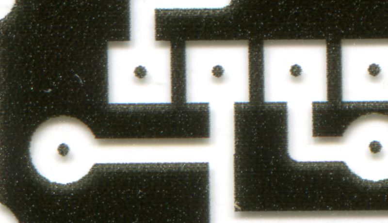

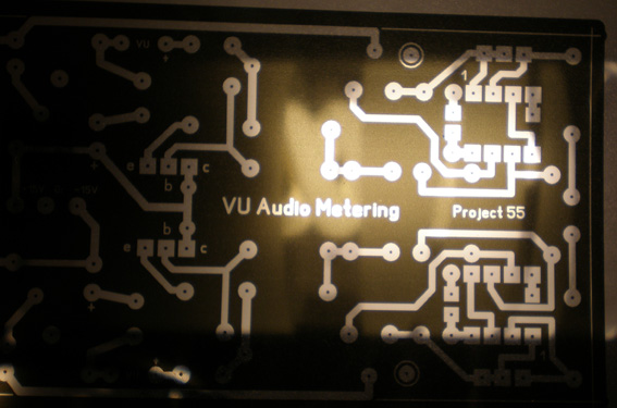

Слева водный, справа пигментный шаблоны..
Водный на просвет как солнцезащитные очки, пигментный в крапинку.
Кто нибудь может показать, как выглядит на просвет нормальный пигментный шаблон?
я печатаю водными E50 от WWMa - они вообще не просвечивают..
А на каком шаблоне лучше получается?
У меня пигмент в сетку мелкую, на фоторезисте вроде не мешает, а вот на маске иногда легкий муар от этой сетки остается.
Слишком толстый слой чернил, пигмент высыхает и трескается.

vlad465 писал(а):
А почему не попробовать по старинке, сложить вместе два шаблона? :)
Можно, только если делать платы такого размера с масками, то уходит 3,5 листа А4 на это, а если в 2 шаблона, то уже 7. :(
ShokoD
На листе бумаги они все черные, а вот на просвет он какой?

mial писал(а):
Эта хрень (по-умному она называется "кракелюр", если не ошибаюсь) убирается уменьшением плотности печати в настройках драйвера (не знаю, насколько это реально сделать из винды). Я начинал с 0.5, но постепенно уменьшил до 0.3. Кракелюр исчез как явление даже на обширных черных областях. Правда, плотность шаблона тоже слегка уменьшилась и теперь безболезненно светить по несколько минут фоторезист уже нельзя (а потому пришлось, таки, сделать калибровку), но того, что осталось более чем достаточно для абсолютно комфортной работы как с фоторезистом, так и с маской (маске вполне достаточно утроенной экспозиции фоторезиста).

Ruzik писал(а):
Вообще по плотности на лазернике лучше всего у меня получается
Пигмент на струйнике уделывает по плотности лазерник легко. Только с тонерденсити можно получить сравнимую плотность. На старом лексмарке с тонерденсити я получал похожие по плотности фотошаблоны - тонер, особенно на больших закрашенных регионах сливался в один сплошной непрозрачный слой, который даже на ощупь на пленке прощупывался. На струйнике для получения такого эффекта надо ставить высокую плотность заливки (0.7 и выше), но тогда появляются трещинки и есть тенденция к сливанию мелких дорожек. Впрочем, на практике это не нужно...
