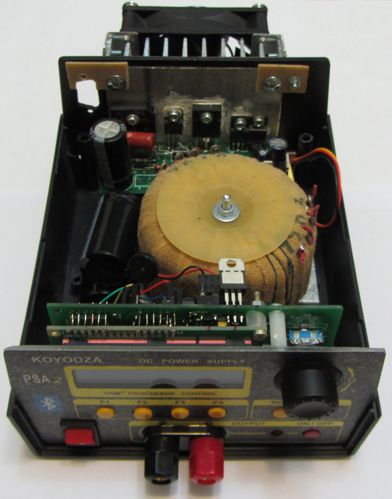

нужно учитывать, что С6 не маленький, ну а С7 так он если не ошибаюсь h=40-45мм.
Все электролиты я разместил вертикально, а выносной С2 составил из двух в параллель, разместив их по углам корпуса, там, где нет ТОРа

набросал (модель корпуса скачал) вот что получилось:
Места под силовой блок вообще в притык, да еще и попариться нужно придумать как разместить.
Рекомендую установку трансформатора делать "по месту", потому как у каждого свой трансформатор, а запаса почти нет чтобы можно было дать универсальную рекомендацию. Моделирование здесь помогает слабо, Вы же не в серию пускать собираетесь. А для серии нужен несколько иной подход.
В общем, берёте трансформатор, конденсаторы С2, собранную плату управления вместе с передней панелью, желательно собранную силовую плату и пытаетесь это всё разместить. По опыту сборки нескольких БП могу сказать, что при использовании тороидального трансформатора с больщим (более 90..95 мм) диаметром и небольшой (менее 50..55 мм) высотой оптимальным мне кажется размещение трансформатора немного левее осевой линии корпуса, С2 справа от трансформатора, VT223 согнут (может быть достаточно даже немного отогнуть, но можно и положить, как сделал Victor_P.). Силовая плата при этом размещается компонентами вниз, сама плата окажется немного над трансформатором. Можно и согнуть выводы силовых компонентов, разместив плату параллельно радиатору, однако это ухудшает доступ к обратной стороне платы, в случае необходимости доступа плату приходится откручивать.
При использовании трансформатора меньшего диаметра и большей высоты оптимальным оказывается вариант размещения трансформатора правее осевой линии, как показано на рисунке, силовая плата при этом размещается компонентами вверх.
Важный момент при использовании тороидального трансформатора - его крепление. Очень желательно крепить его на подставку. Варианты крепления стяжками или основным винтом прямо к корпусу плохие: стяжки со временем высыхают и трескаются, трансформатор отваливается и при перемещении корпуса может всё внутри поразбивать, а основной винт крепления создаёт слишком большое усилие, от которого лопается корпус. Подставка может быть изготовлена разными способами, я делаю из металла (нормальное фото добавлю сюда позже, немного видно здесь), трансформатор закрепляю к подставке основным винтом, а подставку к корпусу четырьмя саморезами или винтами М4..М5 с широкой головкой и гайками. Саморезы технологичнее, но выглядят несколько брутально, в случае использования винтов с гайками последние приходится удерживать под трансформатором с помощью тонкогубцев или гаечного ключа.
Изготовлением хитрых радиаторов не заморачиваюсь, поскольку не имею "шарового" доступа к фрезеровке, у кого есть - конечно могут позволить себе выпиливание рёбер разной высоты и прочие излишества :)
Вентилятор, как показывает опыт, при небольшом токе и достаточно большом радиаторе не нужен.

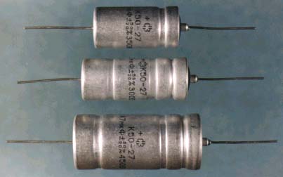

Я именно так и собираюсь делать. Только еще не определился: то ли трансформатор внизу а сверху над ним конденсаторы, то ли наоборот. Просто некуда больше конденсаторы "втулить". А мотать другой трансформатор с меньшими размерами (у моего наружный диаметр 110 мм) нет желания. Разве что для следующего БП :)))
Да и конденсаторы у меня специфические имеются - К50-27 2200 мкФ 63 В. Надо же их использовать.
Кстати, у Леонида Ивановича в PSL-3604 тоже так сделано - трансформатор установлен сверху над платой.

Конденсаторы сверху над трансформатором не лучшая идея, потому что они будут ещё больше подогреваться.
Старые К50-24 и подобные у меня тоже есть, рука не поднимается выбросить. Но с другой стороны понимаю, что использовать их вряд-ли буду. Вам же рекомендую проверить их ёмкость, и если она снижена более чем на 20% лучше сразу выбросить.

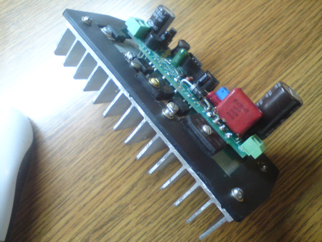

Приветствую всех PSA 2 -строителей!
Позволю высказать свое мнение по поводу обсуждаемых вопросов, собрал два таких БП, да наверное и третий начну, т.к. есть лишний не востребованный комплект плат и пр.
По вопросу трансформатора: даже при авторском способе установки платы ключей, свободно ставится транс диам.95-98мм, но следует все же плату ключей поставить вертикально, и на радиатор же смонтировать 12В кренку, пусть и на проводах, что бы потом не городить огород из доп.радиаторов. При таком способе транс ставится до 110-120мм. Чем его крепить, винтами, стяжками или еще как не принципиально, не нужно пугать народ, я двадцать лет применяю пластиковые стяжки при монтаже каб.линий, и ничего, стоят как милые и на улице и летом и зимой. Да даже если и высохнуи, ну и что? Вы что этот БП в самолете применяете или на полке в мастерской? где раз в год пыль протрете под ним... С2 проще всего монтировать на доп.плате на которой ставятся и транс, и предохранитель и пр., плату крепить на стойки и на опору вклеенную в центр нижней половины корпуса.
Приведу вариант моей платы первого варианта, (во втором несколько по другому). Радиатор отпилил от какого то куска по размеру, улыбнуло читать рассуждения о необходимости менять пластиковую заднюю стенку на ляминь, чтоб не потекла под разогретым радиатором...., эт какую же к ней мощщ надо для этого подвести :shock:
Вообще плата ключей для данного конструктива корпуса весьма неудачна (да простит меня автор :oops: ), но учитывая, что лучшее враг хорошего, новую разводить лень... , хотя вижу ее П-образного вида по размеру задней стенки, на ней лежа ставить С6, С7, а в вырезе все силовые тр-ы кренку и мост, причем с верхней запайкой выводов, так при необходимости можно менять элементы, хотя это вряд ли потребуется, при такой плате все будет и плоско-компактно и жестко. .

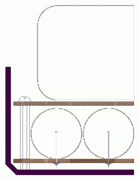

Примерно как-то так будет у меня:
На верхней плате трансформатор, на нижней - 8 конденсаторов. Нижняя плата будет служить дополнительным ребром жесткости
С емкостью все в порядке: от 2400 до 2800, ESR тоже в норме. Кстати, ремонтом занимаюсь очень давно, и заметил, что конденсаторы К50-3 и подобные практически не "сохнут". До сих пор в оборудовании работают конденсаторы 60-70х годов выпуска. Основной бич - это К50-6 и К50-16 Ереванского завода. Ну, и, современные китайские.

Не будет в такой конструкции нижняя плата существенно влиять на жесткость.
Как я уже говорил, каждый может делать как хочет, хоть стяжками привязывать, хоть нитками, хоть соплями антарктического тушканчика, хоть радиаторы из чистого серебра фрезеровать, хоть пятиэтажные конструкции для впихивания конденсаторов ЭТО-1 выпуска 1949г. Но я не буду повторять подобные рекомендации от своего имени.
