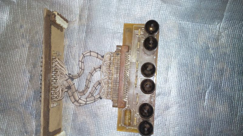

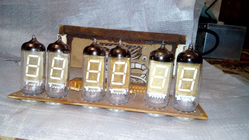

СообщениеДобавлено: Пт май 02, 2014 13:42:17
Зарегистрирован: Пт май 02, 2014 13:15:17
Откуда: НиНо
Доброго времени суток всем! Хочу сделать часы, есть в наличии готовая плата с распайкой под ИВ-12 и собственно сами лампы, но вот схему под 6 лам что то я не нахожу :( . Ткните носом если я умудрился пропустить, ну или если таковых нет помогите в разработке т.к. в данной теме я не очень шарю :?
