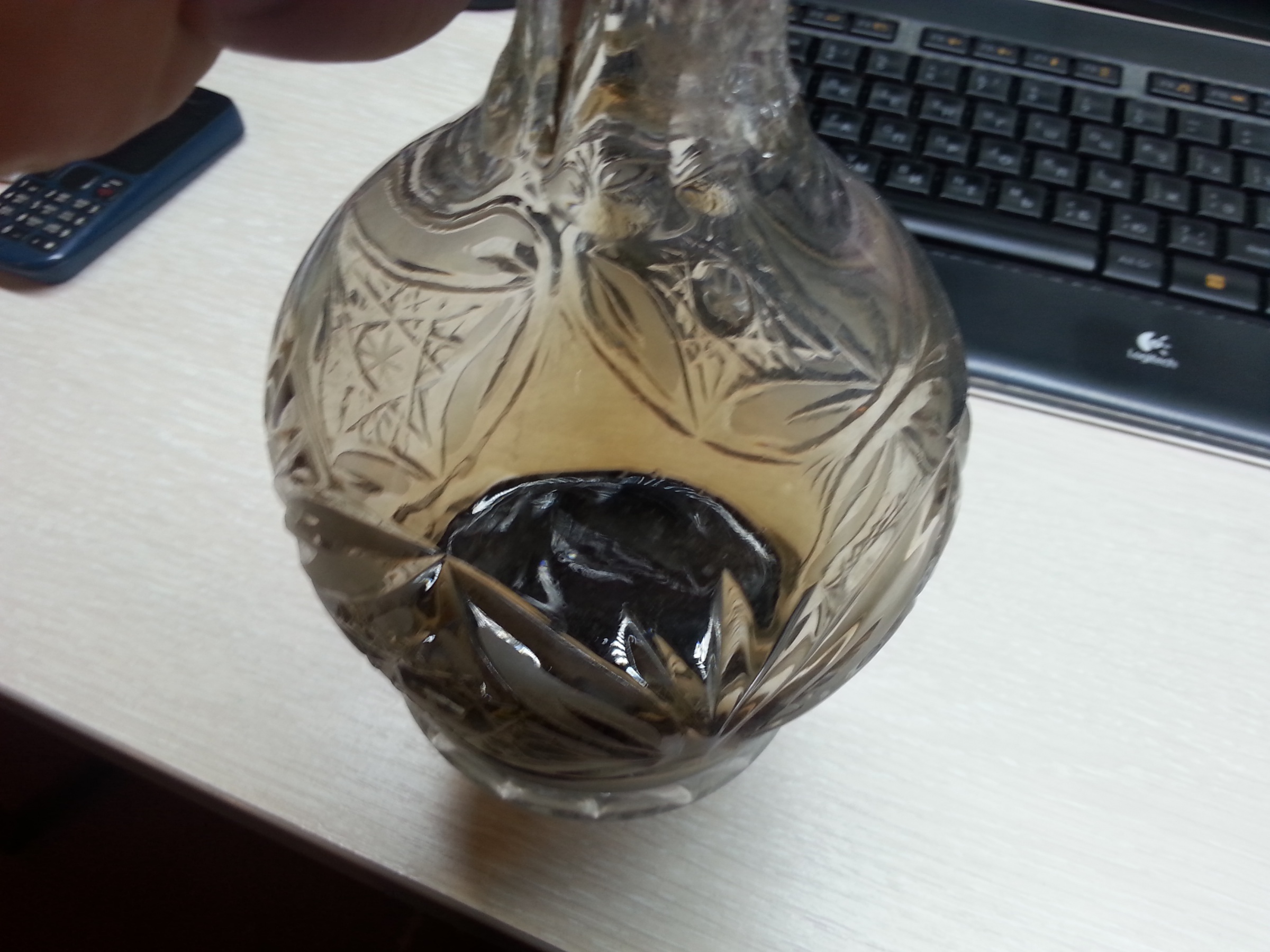

Итак, делал по рецепту магистра Ruzik :beer: .

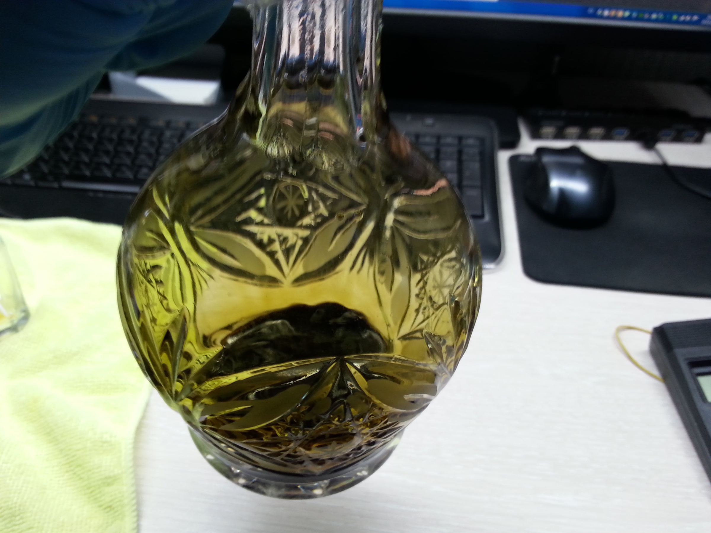

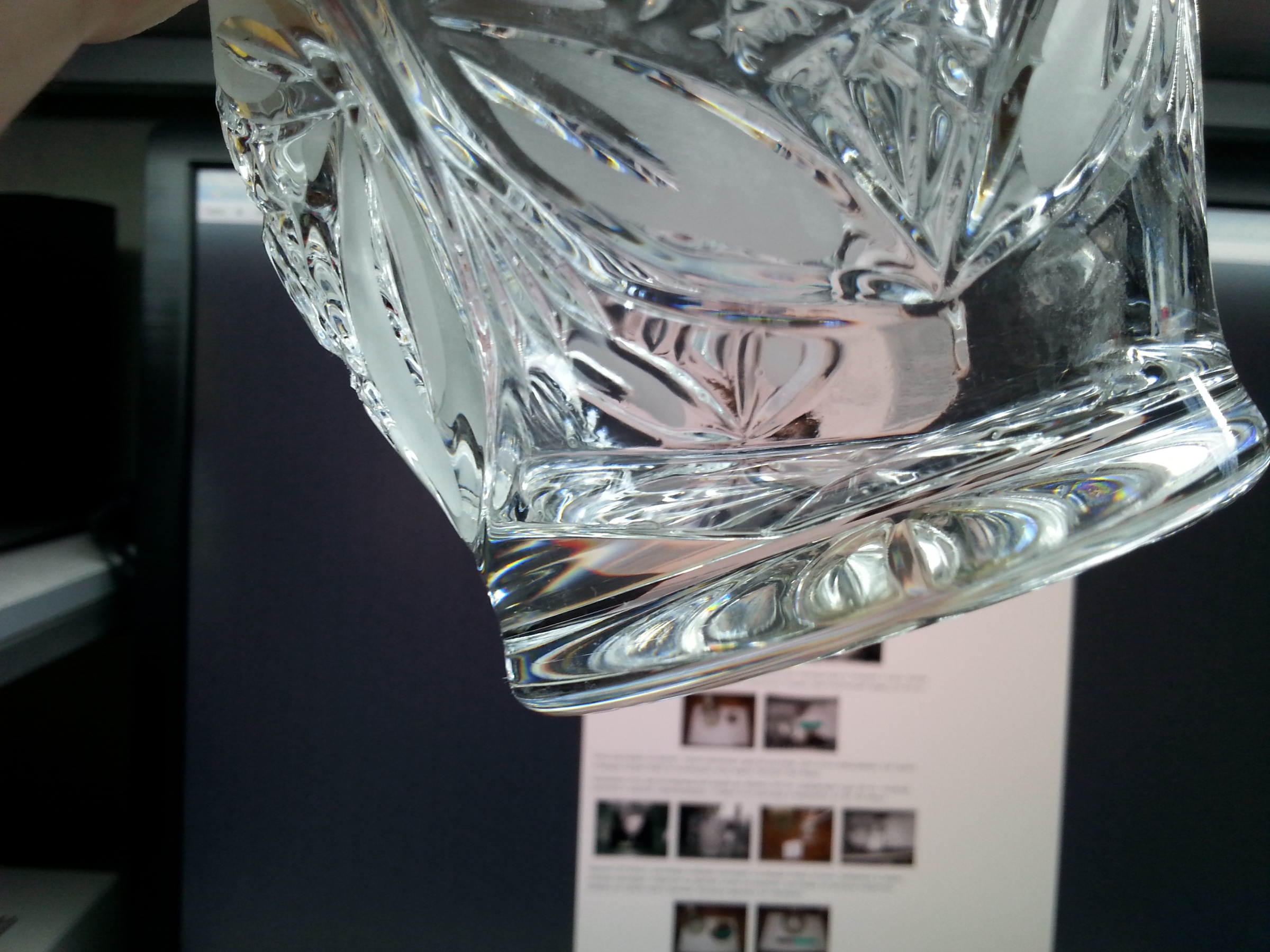

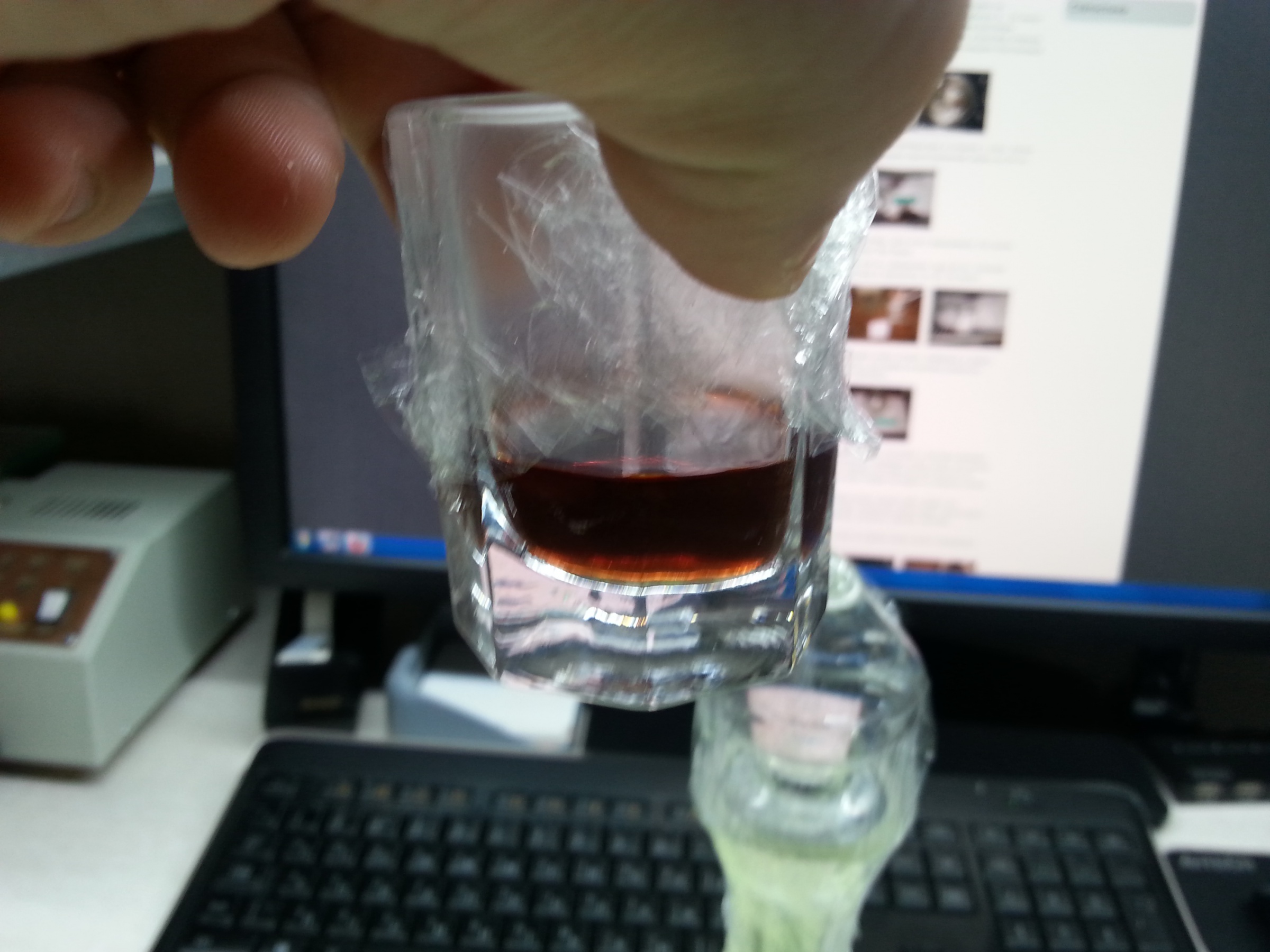

Когда растворил в солянке олово было как слеза. Фотки олова и хлорида.

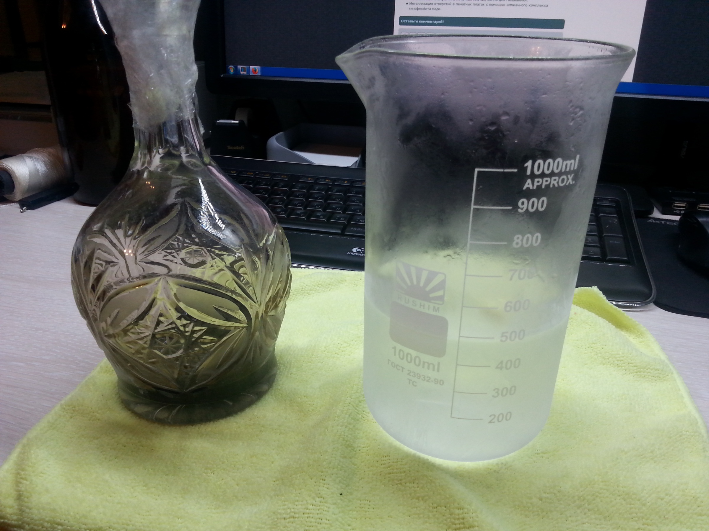

Когда ставил на баню подумал что лучше закрою все это дело стретч пленкой, так вонять будет меньше и испарения будут возвращаться обратно.

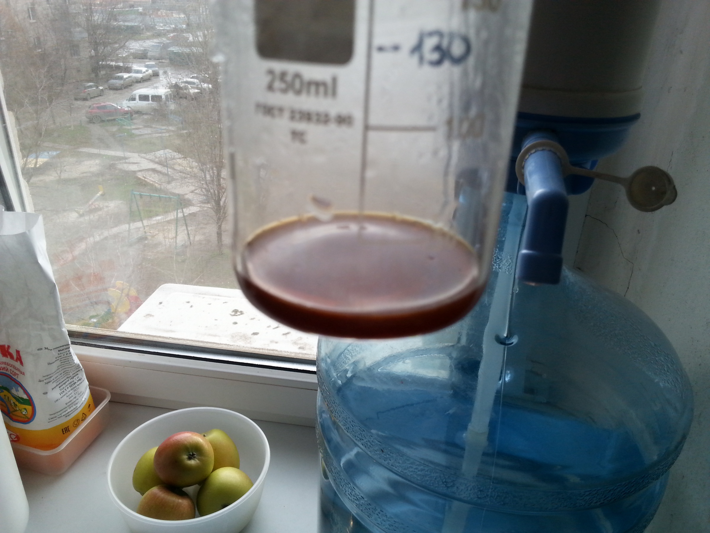

Когда все растворилось , добавил воды в хлорид палладия, раствор стал мутноватым. Видимо чуть серебра осталось.
После кипячения палладия с водой и солянкой, появилось немного белых хлопьев, я их незамедлительно отфильтровал шприцем. Раствор стал такой.
А олово таким.
Намешал раствор соли и солянки, но пока в морозилку не стал сувать, положил чуть позже. Кстати нашел перчатки (на фотке), с ними в процессе смешивания олова с палладием, тепло от рук передается значительно меньше.

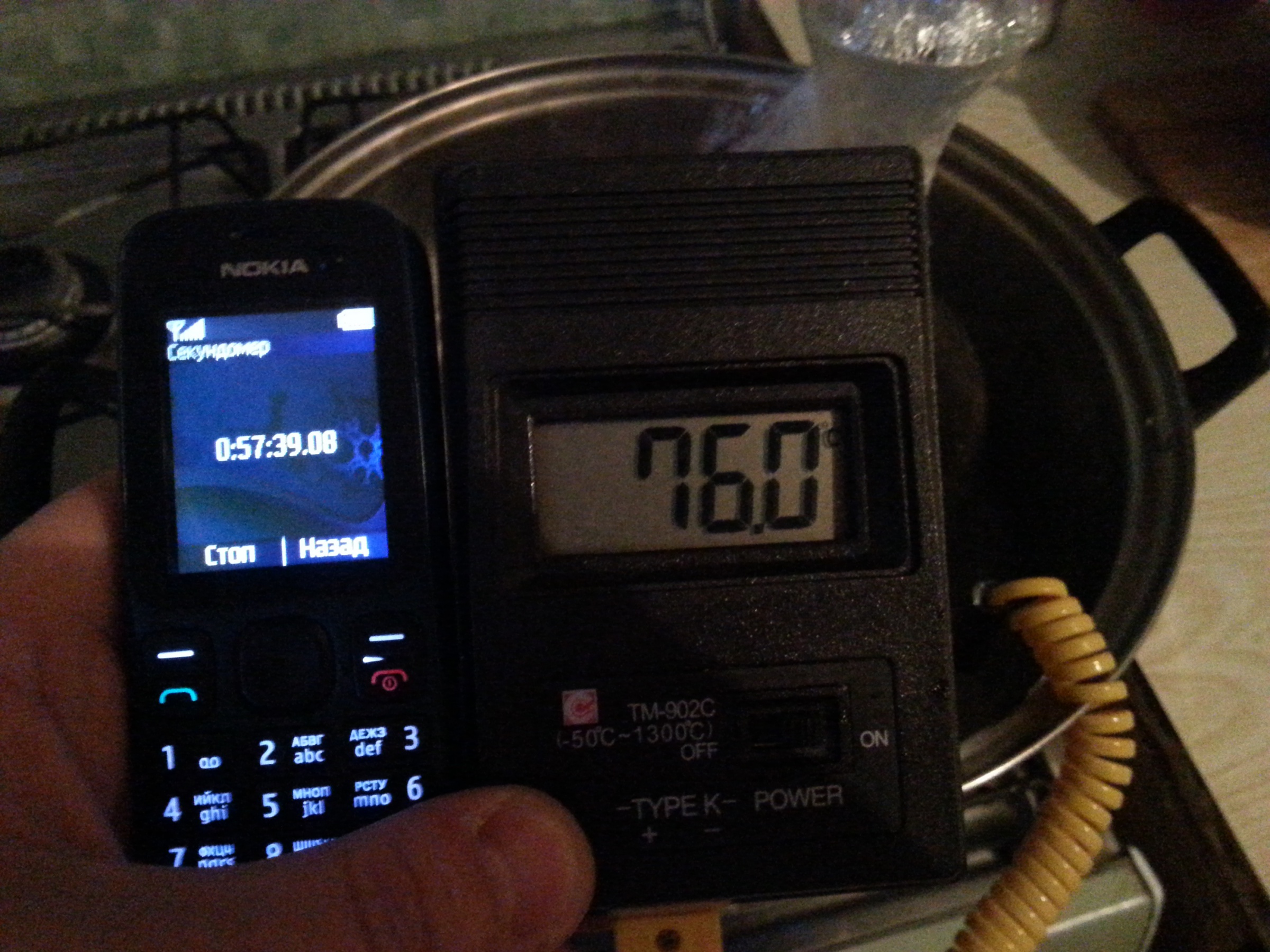

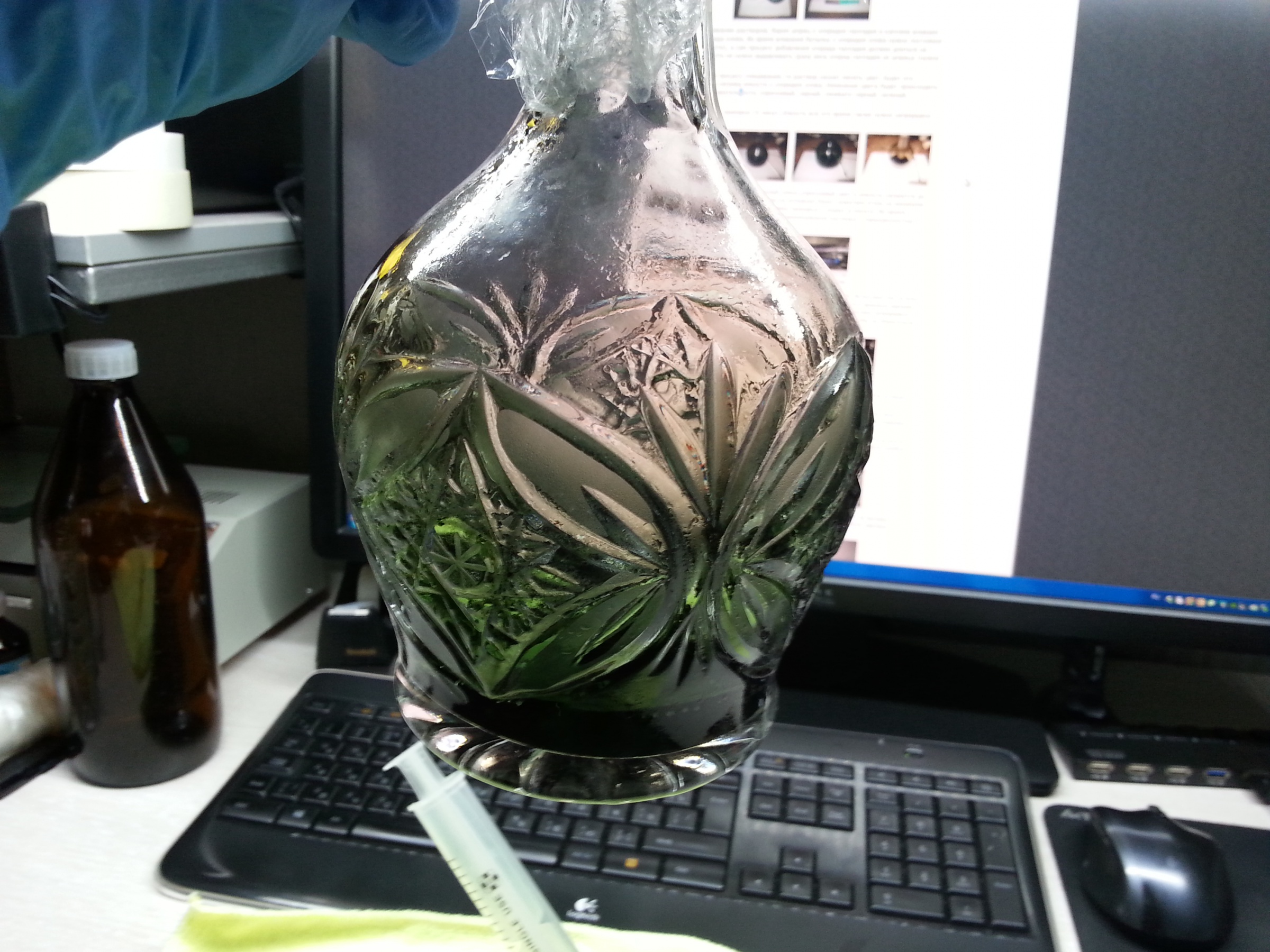

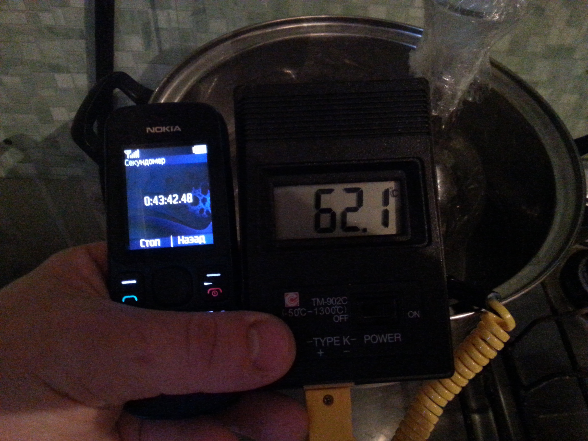

В процессе смешивания растворов все было как писал Ruzik, цвет раствора по мере прогрева менялся, но не все снято.
Далее некоторые моменты во время долгого нагрева смеси.
Тут пошло само кипение.

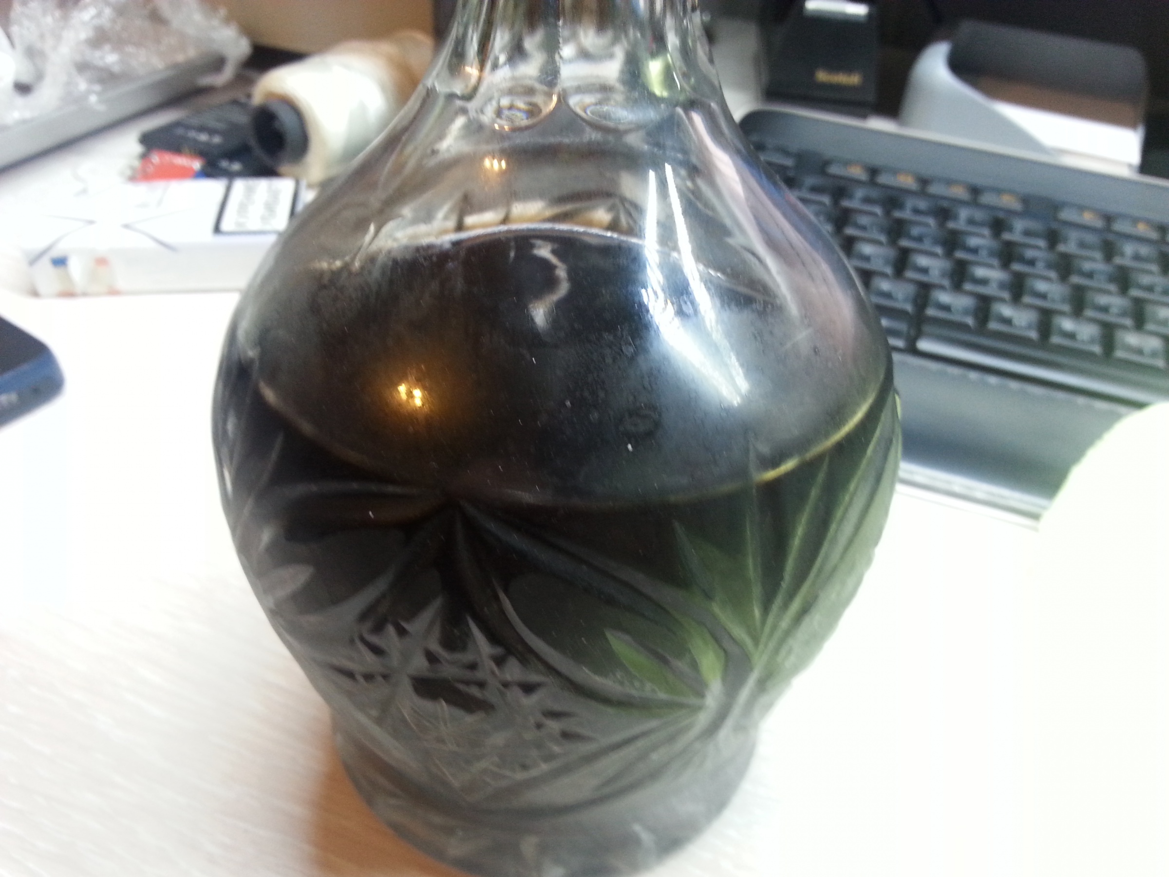

После снятия с бани и остывания. Мешал не останавливаясь от того момента как начало кипеть практически до смешивания с раствором соли.

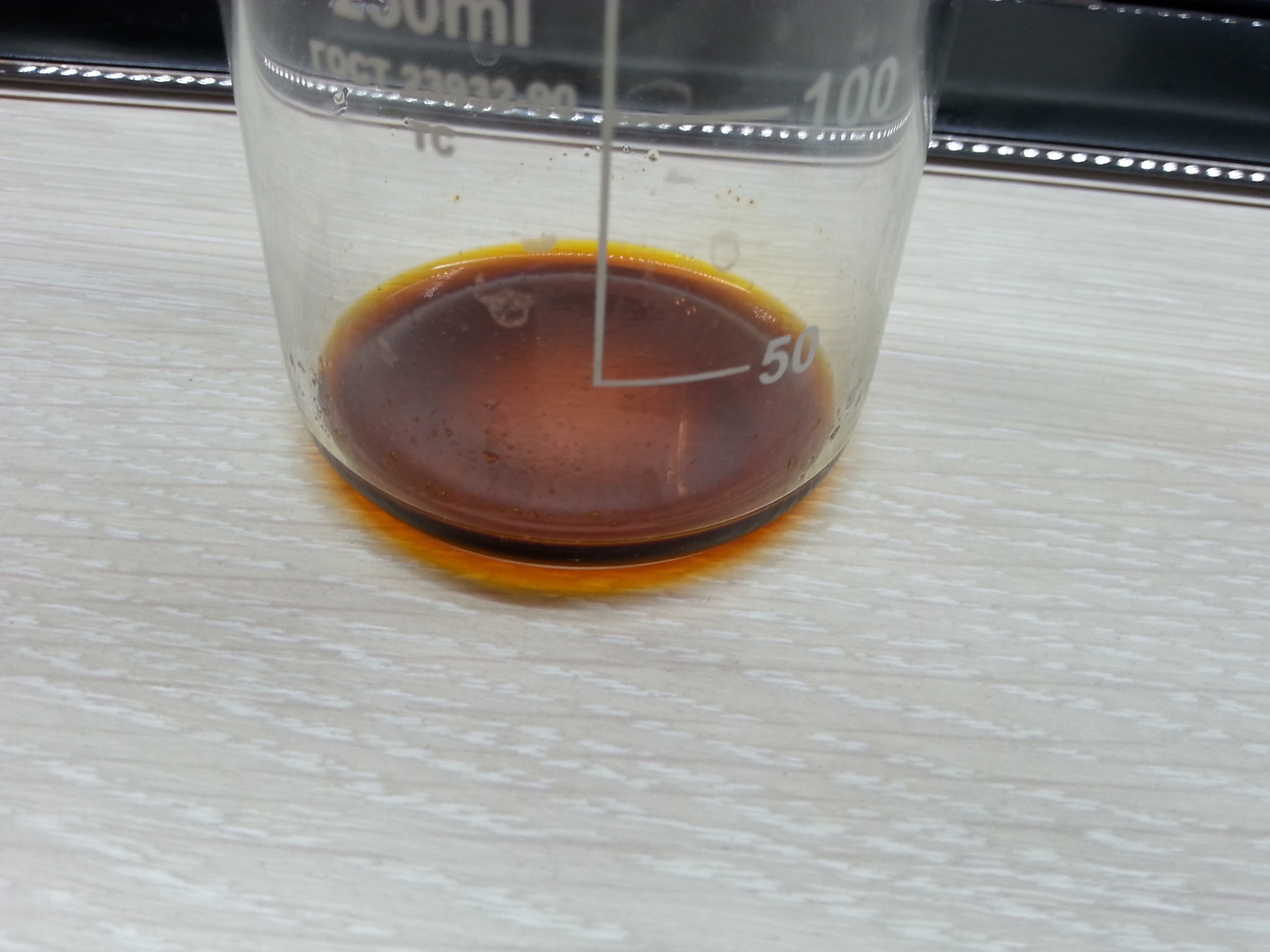

Смешал, раствор темно коричневый, однородный (на фотке справа отражается тряпка).

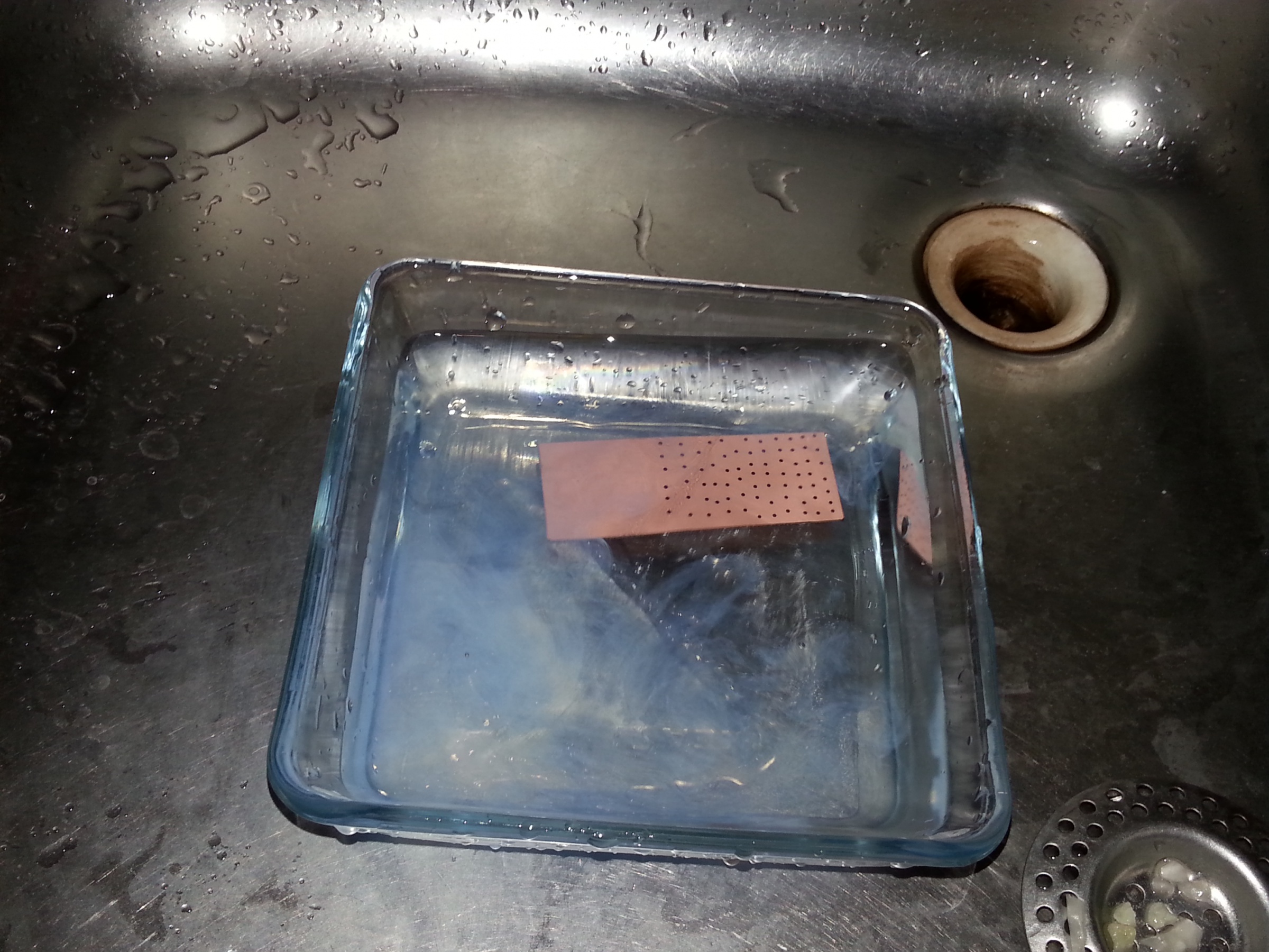

Ну и самое главное (тут мне всыпала жена) тест на раковине, первая фотка - только нанес, вторая - через минуту смыл. Хотел мягкой губкой с жидким мылом смыть, не получилось (и тут пришла она), попробовал сифом и жесткой стороной губки - не сразу но смылось.
Активатором я доволен на 200%, рекомендую. Да долго все мешать, но оно того стоит! Ruzik - как говорят респект и уважуха :beer: . Кстати у себя на сайте укажи что остывший раствор соли надо вливать в палладий.
Осталось попробовать платку сварганить и посмотреть что там за проблемы у меня с адгезией были, может из за активатора (много олова), а может процедуру декапирования ввести после микротравления.

Смешиваем холодный раствор NaCl и полученный концентрат. В результате цвет не должен изменится на зеленый или синий, а должен быть коричневый. Если это так, то все сделано правильно.
Раствор СОЛИ В СМЕСЬ олова с палладием. Там явно не указано что во что вливать.

Графин был только с концентратом, потом стал полный, отсюда следует, что налили соль в эту бутылку. :))
Смешиваем холодный раствор NaCl и полученный концентрат (раствор соли вливаем в концентрат). В результате цвет не должен изменится на зеленый или синий, а должен быть коричневый. Если это так, то все сделано правильно.

Мне теперь покая не дает активатор mial, почему он у него работает а у меня появился осадок черный. Может я олово не до конца растворил. Кинь пожалуйста ссылку на свой рабочий активатор по рецепту mial, самый древний который делал именно ты.
СообщениеДобавлено: Пн дек 22, 2014 18:40:33
Карма: 55
Рейтинг сообщений: 1637
Сообщений: 5725
У меня получался этот рецепт, но потом выпадала чернь на дно. С того момента я и стал импровизировать. Конкретно рецепт по mial у меня нет. Посмотрю сейчас из живых что осталось, потом скину ссылку на рецепт в теме.

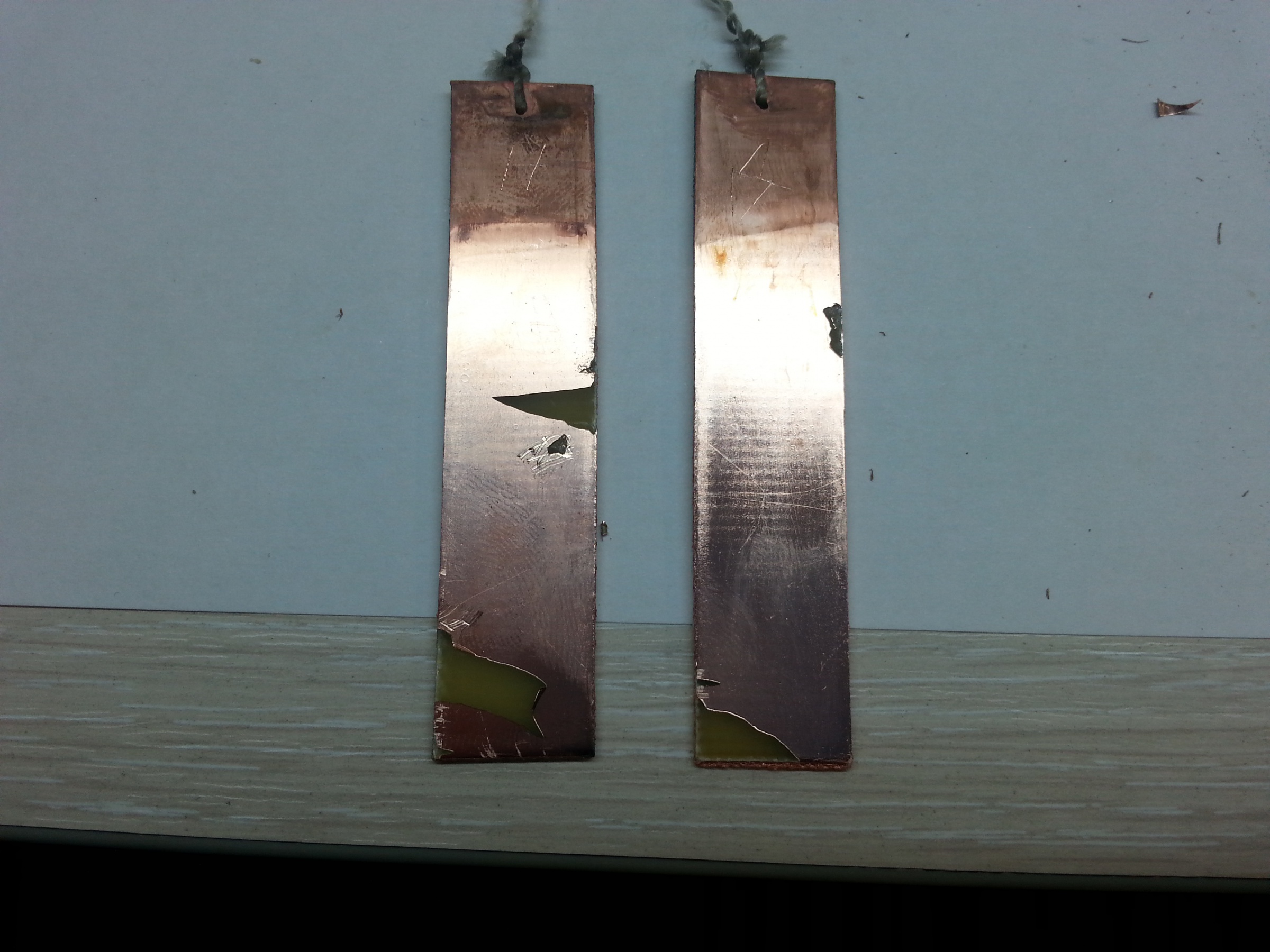

Зашибись у меня исход событий. С активатором IBM, при том же ускорителе что и в прошлые разы, адгезия дубовая, видимо все же олова в рецепте от mial много или еще что нибудь.
На плате слева декапирование после микротравления не делал, а справа делал 5 секунд. На обоих платках адгезия одинаково хорошая. Выводы пока делать не буду, проведу еще немного тестов.

Отдирается вместе с базовой фольгой?
