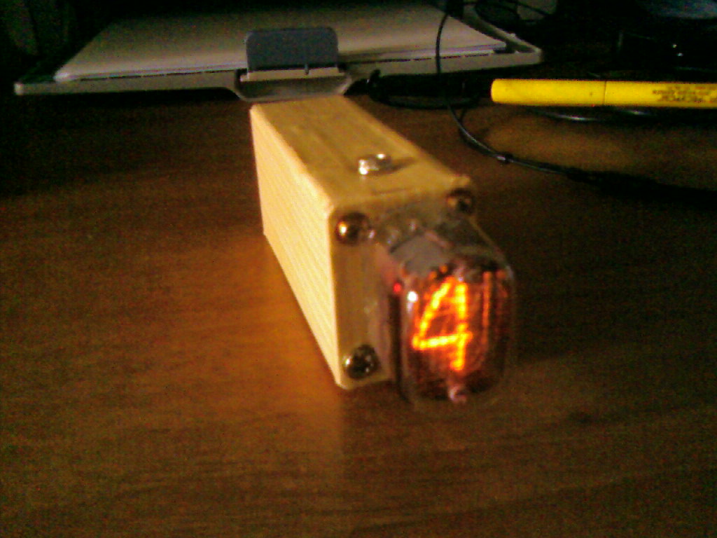

Сделано хорошо! только дерево надо поприличней применить , хвойные не очень смотрятся да и мягкое обрабатывать трудно . + за компактность ,смена цифр плавная или обфчная ? тип индикации ?
Батарейка 9В (крона), сколько потребляет не мерял, но пока все работает, судя по всему потребляет немного. Хочу еще такойже ретро-девайс сделать, только на ИВ-22, а там еще меньше получицо.
