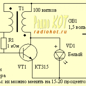

Небольшое предисловие - как и почему я решил собрать данный преобразователь, а не описанный ранее (Модернизация фонарика.).

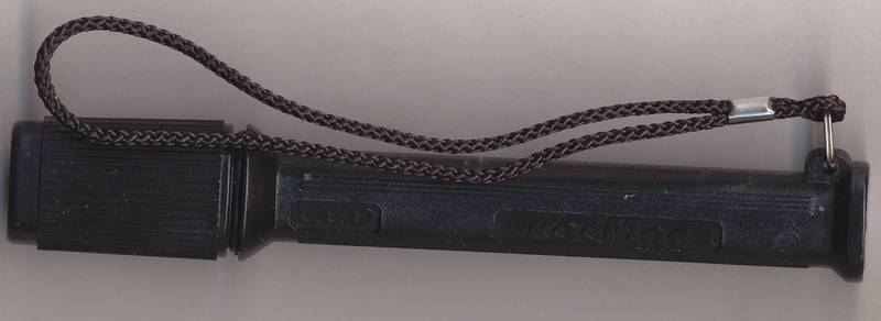

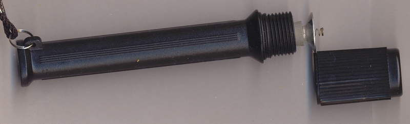

Я купил фонарик "Космос" с одним белым светодиодом и питанием от 4,5В. Его работы хватило на 4-5 включений. И светодиод сгорел. Это и заставило меня разобрать его и задуматься. Как его питать? По старому? Это не экономично, поскольку никаких преобразователей в нем нет. Только ограничительный резистор на 11 Ом малое сопротивление резистора и привело к сгоранию светодиода (я его заменил на 35 Ом, хотя по расчетам оно должно быть не менее 40 Ом).

2. Более яркое свечение светодиода, чем при применении преобразователя из статьи (Модернизация фонарика.).

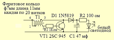

Схема и правила намотки трансформатора:
Схема
Намотко
Поговорим о трансформаторе.
Мотаем его на ферритовом кольце диаметром 7мм и длинной 11мм (можно взять любое другое ферритовое кольцо). Феррит берем целый, не раскалывая его. Провод берем любой, какой влезет на ваш феррит до заполнения. Количество витков 20. Мотаем сразу двумя проводами, свитыми в жгут. Затем начало одной обмотки соединяем с концом другой обмотки. (не перепутайте, а то работать не будет). Начало обмоток на схеме показано точками.
Транзистор VT1 2SC945 можно заменить на любой транзистор этой структуры, например КТ315. D1 1N5819 - любой диод Шоттки такого типа, С1 - 47мф х 16В (у меня стоит на 6В), R1 - 1Ком, R2 - 100 Ом (можно не ставить). С1 и R2 регулируют яркость и ток светодиода.
Не перепутайте плюс и минус при подключении светодиода. При неверном подключении светодиод сгорит! Помните об этом!
Если все сделано правильно преобразователь начинает работать сразу. Не включайте его без нагрузки (светодиода) иначе конденсатор может выти из строя. На холостом ходу преобразователь дает до 60В!

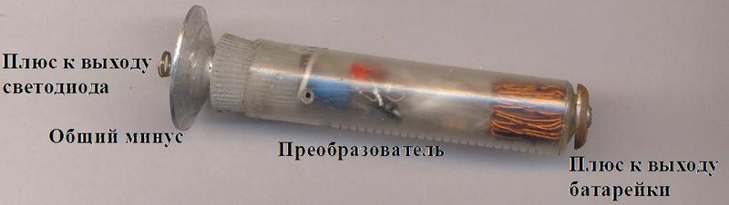

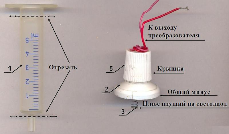

Теперь поговорим о конструировании каркаса преобразователя. Нам понадобится:
Какой-то арсенал мучителя кошек
1. Мерная часть шприца на 5мл (каркас для преобразователя).
2. Алюминиевая плечевая часть тюбика (от зубной пасты, крема и т.д) вместе с резьбой и крышечкой (это будет общий минус).
3. Пружина от автоматической шариковой авторучки (плюс, идущий к светодиоду) и маленький кусочек изоляции для пружины.
4. Шуруп с шайбой или подходящая пружина (плюс, идущий к батарейке).
5. Парафин для заливания всего преобразователя (не обязательно).
Берём мерную часть шприца на 5мл, обрезаем с одной стороны конус для одевания иглы, с другой стороны срезаем плечи. Делаем заготовку похожую на ровную трубочку с дном. Вставляем преобразователь внутрь шприца. Плюсовой вывод для батарейки выводим в отверстие для иглы и вкручиваем туда же шуруп-саморез с шайбой. В центр плотно вставляем пружину от авторучки в изоляции (это плюс идущий к светодиоду). Минус крепим к плечевой части с помощью завинчивающей крышки просто зажав провод крышкой. (Внешний вид типа спутниковой тарелки). Теперь припаиваем выводы этой так называемой тарелки к выходу преобразователя и плотно вставляем в шприц. Вот и всё. Хотя можно всё это ещё залить парафином для надёжности. Я этого делать не стал просто для того чтобы показать внутренности преобразователя.
Если всей длины преобразователя не хватает до плюса батарейки, просто поставьте металлическую втулку или подходящую по длине пружину.
