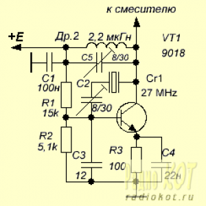

Во первых можно взять кварцы на основную гармонику 27 МГц. В приемнике частоту генерации с помощью конденсатора повысить например на 10 кГц, а в передатчике понизить с помощью катушки на 20 кГц. В этом случае получим ПЧ 30 кГц. С подобными схемами я много экспериментировал. Можно здесь посмотреть.
http://www.radiocxema.h1n.ru/2018/02/27/вч-часть-простого-приемника-27-мгц/

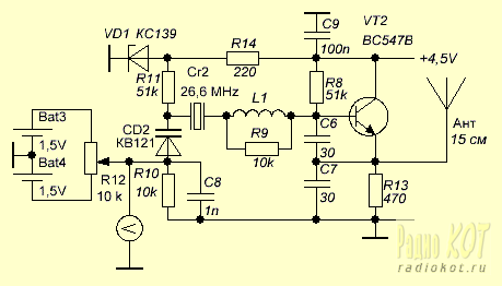

Делаем передатчик-маячек, с помощью которого будем потом настраивать приемник.
Катушка L1 должна иметь маленькую собственную ёмкость потому мотается секциями на каркасе диаметром 6 мм с карбонильным сердечником. Можно с ферритовым или латунным при увеличении количества витков. У меня намотано четыре секции по 7 витков каждая. Добротность катушки в данном случае не имеет значения.
У меня так выглядит.
Изменяя напряжение смещения на варикапе и индуктивность этой катушка, можно в небольших пределах изменять частоту генерации. Я установил частоту 26,59 МГц. В принципе это в дальнейшем у нас будет задающий генератор в передатчике. К этой схеме добавим модулятор, усилитель мощности и получится передатчик. Модулятор пока нам не нужен. Его пока можно или просто R1 повернуть вниз.

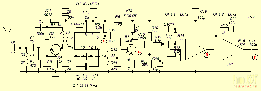

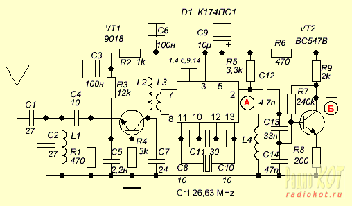

Теперь «вырисовывается» схема приемника. УВЧ сделаем по схеме с общей базой, а преобразователь частоты по стандартной схеме на К174ПС1 в которой будет работать гармониковый кварц 26,63 МГц. На выходе смесителя поставим колебательный контур на частоту порядка 40 кГц и усилим раз в десять.
Катушки L1 и L2-3 намотаны на каркасах диаметром 6 мм проводом 0,45 мм.
L1 и L2 содержат по 15 витков. L3 намотана поверх L2 тонким проводом и содержит 4 витка.

Подобрать конденсаторы можно с помощью нашего маячка. Ставим приемник и маячок рядом, осциллограф подключаем к точке «Б» и видим такую картинку.
Маячок нужно отодвинуть так, что бы не было перегрузки. У меня у приемника антенны вообще нет. Крутим в маячке катушку L1 и пытаемся найти максимум в районе 30 – 40 кГц. Если максимум в не  в этих пределах, то подбираем конденсаторы C13, C14. У меня сначала стояли конденсаторы по 0,033 мкф, а потом С14 пришлось увеличить до 0,047 мкф. Заодно можно подстроить по максимуму катушку L2. Настраивать катушку L1 пока нет смысла, т.к. она настраивается с реальной антенной потом. Я рассчитываю на антенны длиной порядка 50 – 80 см.

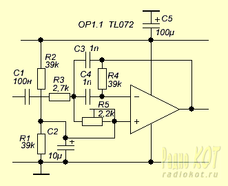

Одного контура в УПЧ конечно мало, а катушки мотать лень, да и настраивать две катушки такой конструкции на одну частоту трудно, поэтому поставим еще активный полосовой фильтр на ОУ. Схема стандартная.
Считал используя эту программу.
http://vpayaem.ru/information3.html
Задался частотой 40 кГц, усилением порядка пяти и полосой пропускания порядка 8 кГц. Резистором R5 можно в небольших пределах изменять центральную частоту фильтра и подстроить её под частоту нашего колебательного контура. Здесь есть одна тонкость. Если резистор R5 получается порядка сотни ом, то в схеме может возникнуть самовозбуждение. Поэтому если центральную частоту придется сильно увеличивать уменьшая R5 и возникнет самовозбуждение, то просто нужно или добавить с выхода фильтра на общий провод цепочку последовательно соединенных резистора порядка 3 кОм и конденсатора 0,1 мкф, или пересчитать фильтр по ссылке, что привел выше.

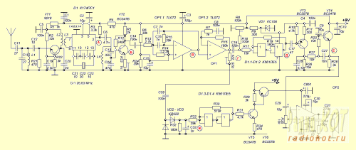

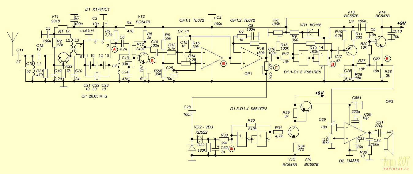

После этого фильтра сделал усилитель ПЧ на оставшемся ОУ. После этого получилась окончательная схема ВЧ части приемника.
Теперь к ней нужно добавить частотный детектор и при желании шумоподавитель, но сначала настроим эту часть схемы. Очень удобно настраивать с помощью простейшей приставки ГКЧ к осциллографу. У меня такая.
http://www.radiocxema.h1n.ru/2018/06/03/простая-приставка-гкч-к-осциллографу/
Но можно обойтись и нашим маячком.
С начала маячок ставим рядом. Приемник без антенны. Осциллограф в точку «Б», хотя вместо осциллографа можно подключить диодный пробник и мультиметр в режиме измерения постоянного напряжения.
Диод лучше германиевый. Подключать пробник непосредственно к выводам, на которых измеряем, а вот сам мультиметр можно подключать к пробнику штатными проводами.
Крутим L1 в маячке и находим максимум. Подключаемся к точке «В», крутим R12 в схеме активного фильтра на ОУ и опять находим максимум. Теперь оба фильтра у нас настроены на одну частоту.
Намного удобнее конечно это смотреть с помощью приставки ГКЧ к осциллографу.
На картинке видно основной канал и зеркальный, т.к. никакой практически избирательности по зеркальному каналу у нас нет. Если только чуть-чуть за счет контуров в УВЧ, но с этим придется смириться. Наша справа и видно что она чуть больше по амплитуде при правильной настройке контуров в УВЧ.
Если теперь осциллографом подключится к точке «Г», то увидим там практически прямоугольные импульсы с частотой ПЧ, т.к. приемник перегрузится и маячок нужно относить еще дальше. Это потом посмотрим.
На маячке у нас антенна 15 см. К приемнику подключаем антенну длиной 50 – 80 см, т.е. такую, с которой приемник будет работать окончательно.
Относим маячок на несколько метров. Осциллограф или диодный пробник подключаем к точке «В». Крутим сердечники катушек L1, L2 и настраиваемся по максимуму. Опять же маячок ставим так, что бы приемник не перегружался. Это я осциллографом смотрю.
Для интереса посмотрим сигнал в точке «Г». Он там идет уже с ограничением, что и понятно, т.к. ОУ его усиливает где то в сто раз.
Теперь маячок отключаем. Осциллограф в точку «Г». Резистором R9 устанавливаем амплитуду шумов порядка два вольта.
Можно конечно и побольше сделать, но тогда потом будут проблемы с настройкой уровневого шумоподавителя.
Кстати, если антенну отключить, то видим такую картинку.
Т.е. шумы в основном идут из эфира.

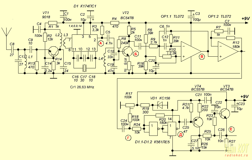

Схема с частотным детектором получилась такая.
При включенном маячке в точке «Д», т.е. на выходе триггера Шмидта можно увидеть такую картинку.
Подробнее про подобный частотный детектор написано в этой статье.
https://radiokot.ru:443/start/analog/practice/19/
Теперь настроим частотный детектор. Начнем с выбора порога срабатывания триггера Шмидта. Подключаем к приемнику антенну. Входной сигнал поступающий на триггер  мы уже ранее установили выше.
Он у нас так выглядит.
Осциллограф подключаем в точку «Д», т.е. на выход триггера. Подстроечный резистор R17 крутим так, что бы на среднем выводе было напряжение близкое к нулю. Видим такую картинку.
Нижняя полоса у нас выглядит почти непрерывной, а верхняя прерывистая.
Теперь смотрим, что получается, если повернуть подстроечный резистор R17 так, что бы напряжение на среднем выводе было большое.
Видим, что теперь верхняя линия выглядит более четко.
Правильно будет когда верхняя и нижняя линия выглядят примерно одинаково.
Это также можно проконтролировать, если осциллограф подключить на выход частотного детектора, т.е. в точку «Е»
Вот так выглядит картинка на выходе частотного детектора в точке «Е» в случае неправильного выбора порога срабатывания триггера Шмидта.
А так выглядит сигнал на выходе частотного детектора в точке «Е» в случае правильно выбранного порога срабатывания триггера Шмидта.
Если такого не получается, то просто поднимать уровень шумов как можно выше.

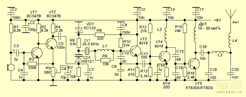

Сейчас сделаем передатчик по самой примитивной схеме вообще без всякого ограничителя, т.е. просто к нашему маячку на входе поставим микрофонный усилитель, а на выход усилитель мощности.
Сначала определимся, какой уровень модулирующего напряжение нужно будет подавать на варикап.
Берем наш маячок и собираем такую схему.
Это по сути задающий генератор нашего передатчика. Крутим R12 и выставляем нулевое напряжение. Осциллограф подключаем к точке «В», т.е. на выход полосового фильтра на ОУ. Отодвигаем маячок на такое расстояние, что бы не было ограничения сигнала. Мы уже такое выше делали.
Подкручиваем в маячке сердечник катушки L1 и добиваемся максимума. Крутим R12 сначала в одну сторону и добиваемся уменьшение амплитуды сигнала на 20 – 30%. Запоминаем полученное напряжение. Потом крутим R12 в другую сторону и проходя через максимум снова добиваемся уменьшение амплитуды на 20 – 30%. У меня получилось, что напряжение нужно менять от -1 вольта, до +1 вольта. Такой уровень сигнала нам нужно будет подавать с микрофонного усилителя(модулятора) на варикап, т.е. один вольт или если считать от пика до пика, то два вольта. Отсюда получается, что в качестве модулятора можно применить любой микрофонный усилитель с усилением по напряжению порядка 100 из этой статьи.
https://radiokot.ru:443/circuit/analog/games/24/
Можно конечно сделать на ОУ. Я часто такой делаю.
Он имеет излишнее в нашем случае усиление и иногда приходится С5 вообще убирать и даже ставить резистор десятки-сотни ом в цепь базы или эмиттера VT1, что бы получить нужное усиление. Нужно будет подключить на выход усилителя осциллограф и говорить в микрофон. Подобрать усиление такое, что бы уровень сигнала был порядка 2 вольта. При этом при произнесении согласных звуков возможны искажения. Это из за того, что модулятор у нас примитивный и не имеет никакого ограничителя.
Настройка же самого микрофонного усилителя состоит в том, что подбором резистора R3 устанавливают на коллекторе напряжение чуть больше половины питания. В данном случае порядка 5 вольт. Также не нужно ставить развязывающую цепочку в цепи питания этого усилителя, в противном случае может возникнуть самовозбуждение.
Про L1 уже писал выше.
L2 каркас 6 мм. Провод 0,45. Витков 15
L3 каркас 6 мм. Провод 0,45. Витков 10 с шагом.
L4 удлиняющая катушка каркас 6 мм. Провод 0,15. Количество витков зависит от длины антенны. У меня антенна длиной 50 см и количество витков получилось 30.
Катушки имеют карбонильные сердечники. При соответствующем увеличении количества витков можно применить сердечники латунные.
Настройка простая. L4 отключаем, параллельно С20 припаиваем резистор 51 Ом. К нему подключаем диодный пробник и крутим L2 и L3 по максимуму. У меня получилось порядка 4,5 вольта.  Диодный пробник измеряет практически амплитудное ВЧ напряжение за минусом падения на диоде. Мощность получилась 200 мВт. На нагрузке 50 Ом получилось 4,2 вольта амплитудного ВЧ напряжения.
