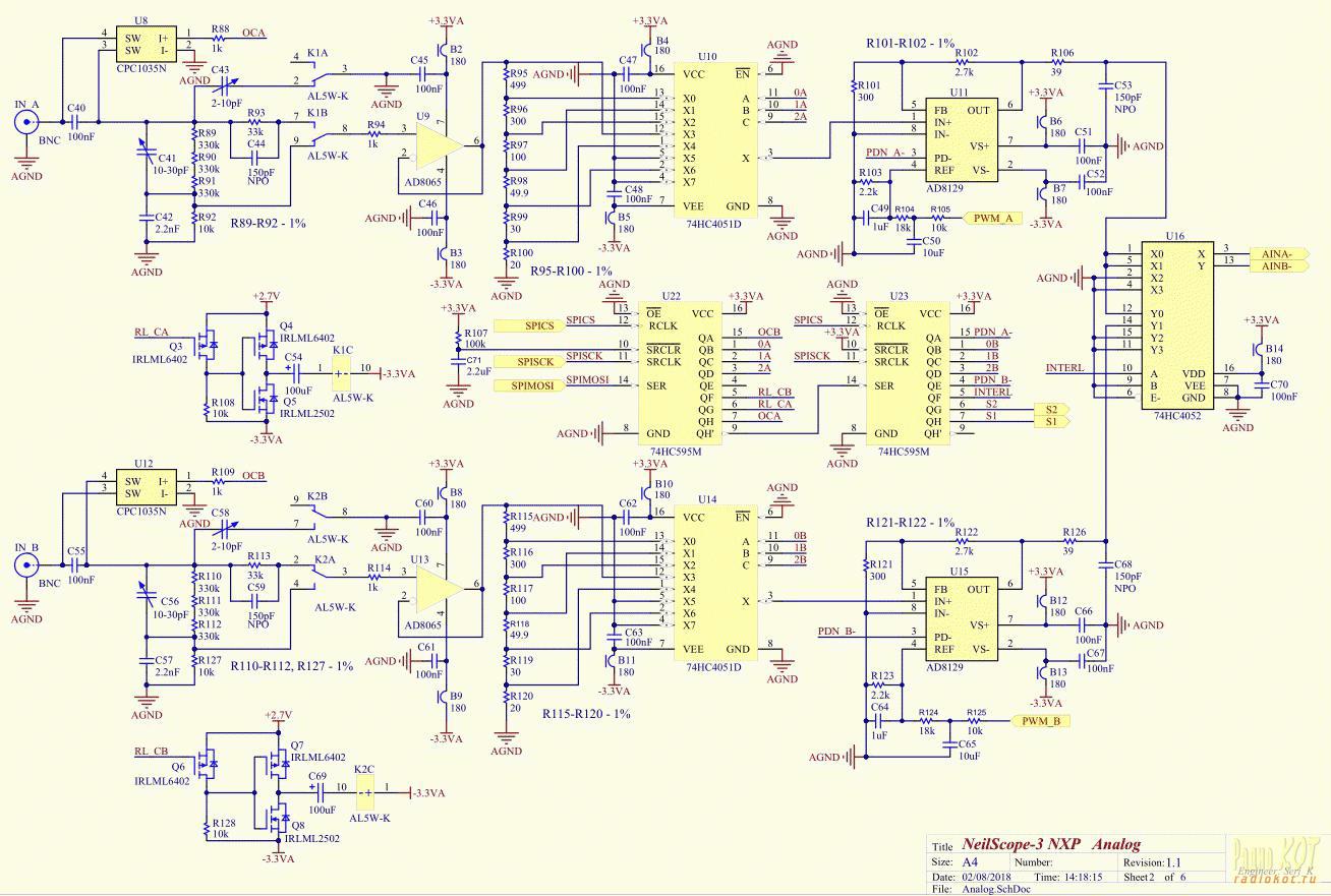

        4) управление аналоговым трактом посредством регистров в ПЛИС, что при самостоятельном изготовлении платы приводит к большому числу перемычек

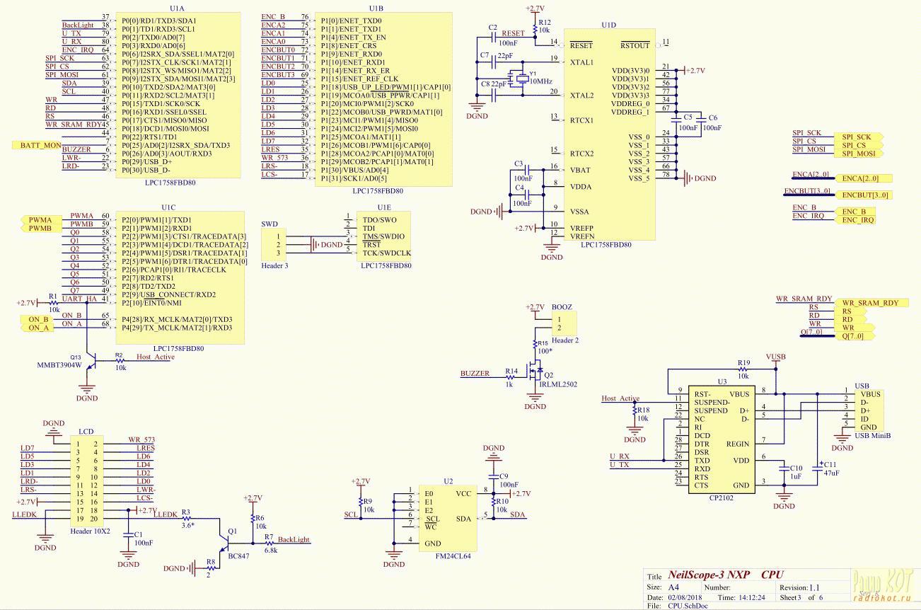

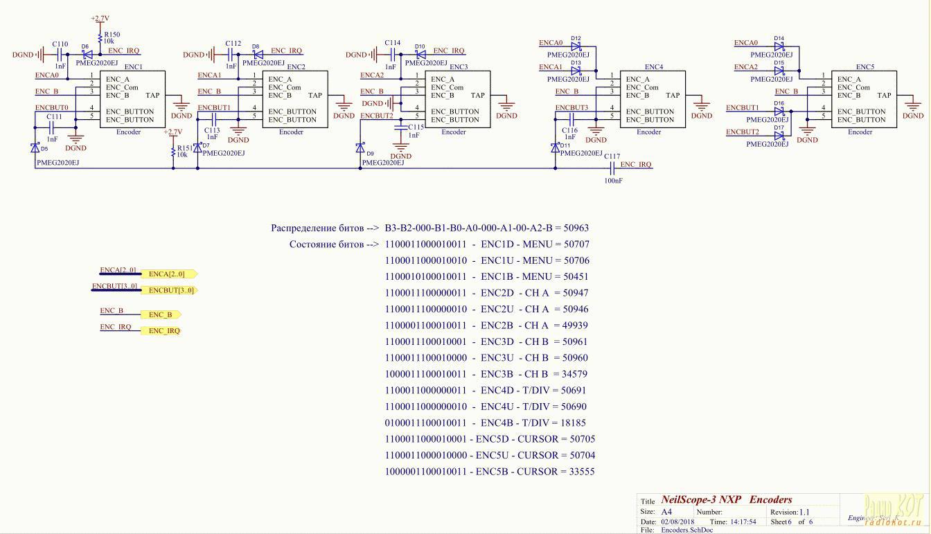

        Как я понимаю, управление кнопками, которые опрашиваются через регистры ПЛИС, было реализовано из-за нехватки свободных ножек у применённого контроллера. В качестве новых органов управления я решил применить механические энкодеры, подключённые непосредственно к портам контроллера и опрашиваемые только при их использовании. В качестве контроллера я выбрал имеющийся в наличии LPC1758 от NXP. Это потребовало большего объёма работы по портированию прошивки под другой контроллер, но я никуда не спешил. В начале работы я рассчитывал, что смещение лучей обоих каналов и регулировка уровня синхронизации будут осуществляться посредством переменных резисторов, но в процессе работы понял, что можно всё реализовать только на энкодерах. Но в этом случае в применённом контроллере ножек для независимого подключения пяти энкодеров не хватило, поэтому сигналы двух энкодеров подключены через диоды. Кстати, диоды в энкодерной части должны быть типа Шотки для минимизации падения напряжения на них. Из-за отличий в системе внешних прерываний у контроллеров от STM и NXP для сигнала прерывания от энкодеров пришлось выделить отдельный вход контроллела и подать на него сигналы с энкодеров, объединив их через диоды. Почему я применил для управления энкодеры, а не, например, тачскрин? Потому, что для меня это удобнее и привычнее. Энкодеры используются механические, типа ЕС11 или аналогичные, приобретались на Aliexpress в партии сразу на пять штук. Если применённые энкодеры выдают сигналы в противоположном направлении, то направление можно изменить в прошивке при помощи параметра LEFT_ENCODER в файле defines.h. Далее в тексте все параметры в прошивке выбираются в файле defines.h, в котором так же присутствуют комментарии для каждого параметра. При применении энкодеров существенно упростились меню прибора – многие пункты стали не нужными и были убраны. Но были добавлены новые пункты, которые отсутствовали в базовой версии. Эти пункты относятся к меню аналоговых каналов и добавляют возможность выбора используемого делителя щупа осциллографа между значениями 1:1 и 1:10, изменяя значение чувствительности канала в 10 раз. При этом минимальная чувствительность с делителем щупа 1:10 ограничена адекватным значением 100В/деление.

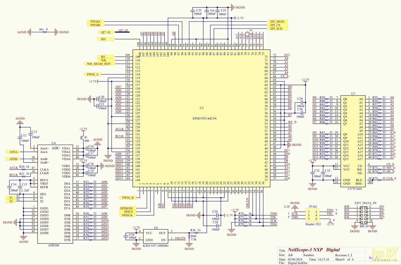

        Для того, чтобы использовать всю доступную ёмкость аккумулятора, я применил импульсные преобразователи напряжения для питания как цифровой, так и аналоговой части прибора. При этом напряжение питания цифровой части снижено до 2.7В. Это минимальное рабочее напряжение питания для AD9288, а также практически минимум для подсветки дисплея. Снижение напряжения до такого уровня позволило существенно снизить ток потребления. Изначально, в моём первом варианте схемы, при напряжении питания цифровой части 3.3В, прибор потреблял около 360мА, а сейчас 200мА при напряжении аккумулятора 4В. Снижение напряжения питания до уровня ниже минимального напряжения аккумулятора позволило применить более простую схему преобразователя питания для цифровой части – обычный понижающий преобразователь вместо SEPIC-преобразователя в моём первом варианте схемы. Это повысило КПД преобразователя и уменьшило пульсации. Данный преобразователь включен по типовой схеме. В применённой микросхеме используется синхронный выпрямитель, что повышает КПД преобразователя. Преобразователь напряжения питания для аналоговой части повышает цифровые 2.7В до ±3.3В. Микросхема преобразователя включена по не совсем стандартной для неё схеме – на выходе стоят два выпрямителя с удвоением напряжения, включённые через разделительные конденсаторы. В такой схеме для стабильного запуска микросхемы преобразователя добавлен диод D22. Так как токи потребления по положительному и отрицательному напряжениям практически одинаковые, то положительное и отрицательное напряжения тоже практически одинаковые. У меня они отличаются всего на 0.1В. Уровень пульсации напряжений ±3.3В, который я смог наблюдать при помощи осциллографа на пределе 20мВ/деление, не превышал 10мВ. Сигналы на выходах обеих микросхем преобразователей при нормальной работе должны быть прямоугольные, без колебательных процессов.
        По микросхеме контроллера заряда аккумулятора. Тут всё просто – нашёл самую дешёвую из доступных мне в корпусе, имеющем на брюхе металл для улучшения теплоотвода. У меняя аккумулятор на 2.4А/ч. При выставленном токе заряда 500мА имеющегося теплоотвода через полигоны платы абсолютно достаточно, во время заряда полностью разряженного аккумулятора микросхема просто тёплая, а микросхема в корпусе SOT-23 при токе заряда немногим более 300мА грелась так, что палец нельзя было держать. Хоть и допускается её работа при температуре более 100 градусов, но если есть возможность - лучше такого избегать. Печатная плата разрабатывалась из расчёта самостоятельного изготовления, поэтому переходные отверстия возле микросхемы контроллера заряда расположены сбоку от неё. При заказе платы на производстве эти отверстия лучше перенести под микросхему и дополнительно пропаять их перед установкой самой микросхемы для улучшения отвода тепла.

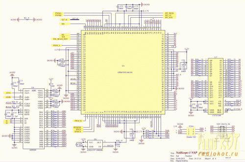

        При переходе на напряжение питания цифровой части, равное 2.7В, необходимо обратить внимание на выбор некоторых компонентов. А именно - микросхему ОЗУ, микросхему генератора и микросхему FRAM. Все они должны работать при таком напряжении. Генератор и ОЗУ у меня остались от изначального варианта осциллографа – на 3.3В. Хотя по паспортным данным они не обязаны работать при напряжении 2.7В, они работают. Кстати, память типа FRAM надёжнее EEPROM и не требует задержек в циклах записи, что делает процесс сохранения настроек практически мгновенным. Но использовать память типа EEPROM можно, включив в исходниках прошивки параметр EEPROM_NO_FRAM. Применённый мной миниатюрный кварцевый резонатор для контроллера имеет встроенные конденсаторы. В таком варианте устанавливать внешние конденсаторы С7 и С8 не нужно. Если будет применён обычный резонатор, то эти конденсаторы ставить нужно. Возможно использование кварца на другую частоту с внесением соответствующей коррекции в прошивку или вообще работать без кварца от встроенного в контроллер RC генератора. Для этого нужно применить параметр WITHOUT_QUARZ, хотя при использовании внутреннего генератора контроллера стабильность и точность частоты будут хуже, что может повлиять на работу с ПК, при этом в автономном режиме всё будет нормально. Резистор R3 задаёт максимальную яркость подсветки дисплея, а соотношением резисторов R6 и R7 устанавливается минимальная яркость для режима энергосбережения и при индикации аварийных ситуаций.
        Микросхема ПЛИС U5 программируется через разъём JTAG. Сам разъём на плате отсутствует. Так как микросхема программируется всего один раз, то используются только контактные площадки, к которым подпаиваются провода от программатора на время программирования.

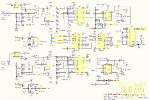

        Для управления аналоговым трактом, чтобы убрать пучок перемычек, я использовал два сдвиговых регистра, размещённых между аналоговыми каналами. Информация в них записывается по шине SPI посредством всего трёх сигналов. При этом получаемые линии сигналов управления стали очень короткими и внешний вид платы изменился в лучшую сторону. Теперь на обычной двухсторонней плате нет ни одной перемычки, что дополнительно упрощает монтаж. Кроме того, ранее запись в регистры управления аналоговым трактом производилась только в определённые моменты времени в рамках циклов чтение/запись. Сейчас можно менять параметры каналов в любой момент. Для упрощения платы шина SPI и сигналы ШИМ от контроллера проходят через ПЛИС транзитом.
        Для использования на входе аналогового тракта реле, рассчитанных на 5В, пришлось немного изменить схему для их управления. Теперь реле переключаются между напряжениями +2.7В и -3.3В. Обратите внимание, что в схеме применяются поляризованные реле ( в названии присутствует буква L - Latching type ). Для переключения таких реле на них достаточно подать короткий импульс напряжения. Подбирая ёмкости разделительных конденсаторов, включённых последовательно с обмотками реле, можно подобрать минимальную длительность этого импульса. Это позволит уменьшить броски тока по цепям питания. Если у кого-то уже имеются реле на 3В, то их тоже можно применить. Для устранения сквозных токов через выходные транзисторы управления реле в момент включения прибора, на регистр U22 добавлена цепь сброса.

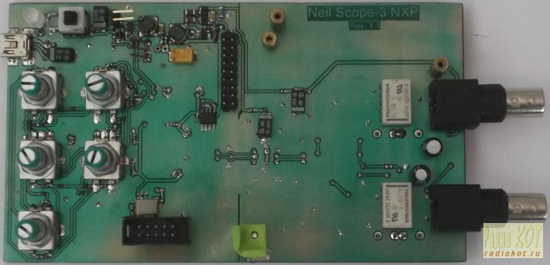

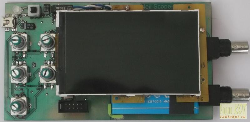

        Вид на плату сзади.
        Вид спереди.

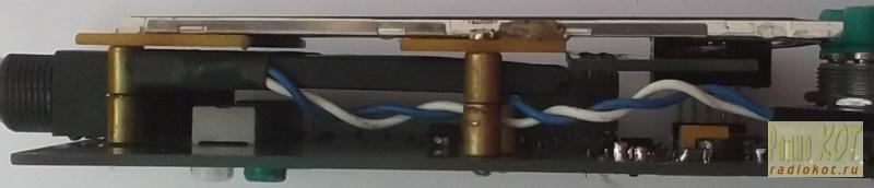

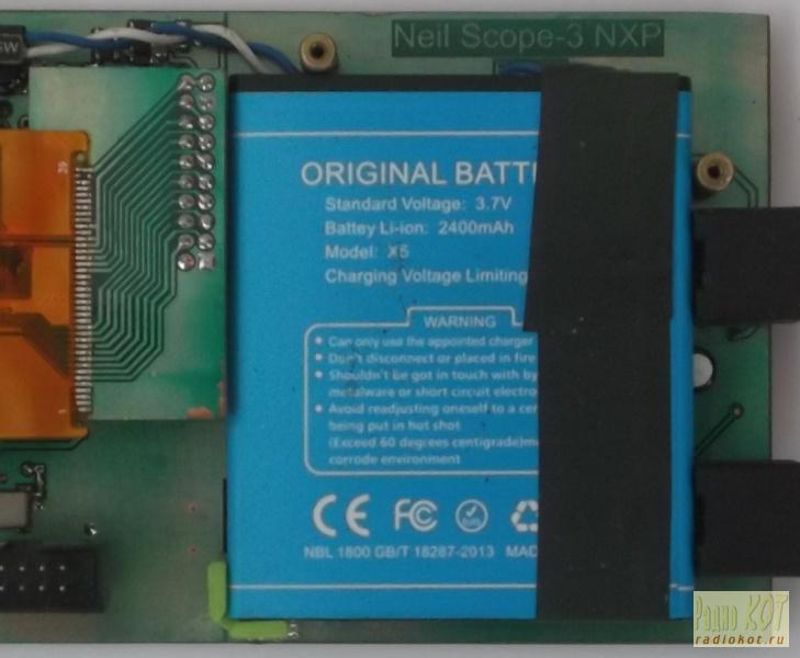

        Так как преобразователи напряжений питания расположены достаточно далеко от входных цепей аналогового тракта и с противоположной стороны платы, то дополнительное экранирование аналогового тракта не требуется. Дополнительная защита от возможных помех со стоны дисплея обеспечивается размещением аккумулятора между дисплеем и платой. Так как корпус аккумулятора по переменному напряжению соединён с общим проводом, то он фактически является защитным экраном. Алюминиевый корпус специально не соединён с общим проводом, но имеет с ним контакт через корпус USB разъёма. Этого достаточно для экранирования аналогового тракта от внешних помех.
        Мой дисплей имеет короткий шлейф, который с имеющейся высоты установки не позволяет припаять его к основной плате. Поэтому для подключения дисплея на основной плате я применил разъём, к которому подключил переходную мини плату с распайкой под шлейф своего дисплея. Такое решение позволило поднять место подпайки шлейфа и сделало возможным лёгкое отсоединение дисплея. При использовании дисплеев с другими шлейфами будет нужно переделывать только маленькую переходную плату.
        На этой фотографии не очень хорошо, но можно разглядеть положение по высоте аккумулятора и переходной платы подключения дисплея.

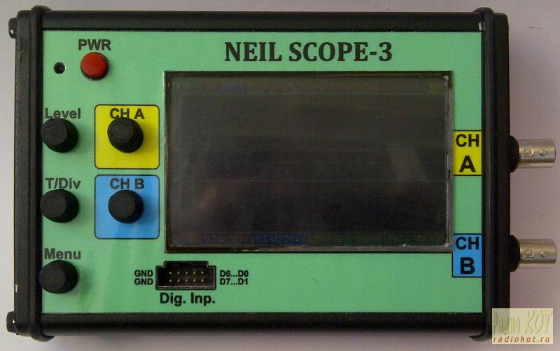

        Всё в сборе.

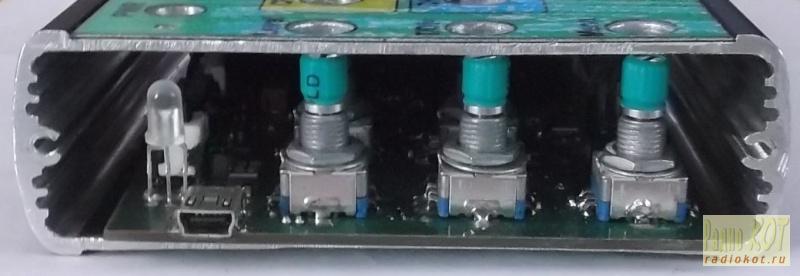

        Ручки управления, распечатанные на 3D принтере, получились с большей точностью, чем я рассчитывал, закладывая отверстие под энкодеры на 0.4мм больше реального. В результате отверстия распечатались с диаметром на 0.2мм больше, чем диаметры штоков. Чёрного пластика у меня уже не осталось на перепечатывание. Чтобы решить данную проблему я просто обтянул штоки энкодеров термоусадкой. Когда появится чёрный пластик, то переделаю.
        Энкодеры я выбирал по виду штока (без фаски и с насечками) и по общей высоте, так как имелось ограничение по высоте применённого корпуса из профиля Bopla. С этими энкодерами в момент установки в корпус плата входит практически впритык, как показано на фотке ниже. По этой же причине с обратной стороны платы в области расположения энкодеров нет компонентов, толще 1мм. Чтобы не произошло замыкания через металлический корпус в момент установки платы, на заднюю стенку внутри корпуса наклеен скотч.
        В рабочем положении плата в корпусе удерживается на входных разъёмах и на разъёме USB, для которых в боковых крышках сделаны отверстия на нужном расстоянии от задней стенки корпуса. В задней стенке корпуса имеются четыре отверстия напротив подстроечных конденсаторов. Передняя панель рисовалась в файле печатной платы в дополнительных слоях. Она напечатана на струйном принтере на обычной бумаге, заламинирована и приклеена к корпусу на двухсторонний скотч. Круглые отверстия пробивались пробойниками, изготовленными из колен телескопической антенны подходящих диаметров.

        Теперь немного расскажу об использовании энкодеров в разных режимах. Энкодеров всего пять и некоторые из них могут выполнять разные функции в разных режимах. Для вызова меню соответствующей «кнопки» интерфейса нужно нажать на соответствующий ей энкодер, после чего вращением энкодера можно перемещаться по выпавшему меню. Некоторые пункты разных меню имеют всего по несколько вариантов изменяемого параметра, а сами параметры переключаются по кругу нажатием на соответствующий энкодер. Другие пункты меню имеют достаточно большое число вариантов изменяемого параметра. Например, выбор цвета имеет 256 возможных значений. Для изменения параметра такого типа нужно сначала нажать на энкодер, при этом цвет текста выбранного пункта меню станет чёрным, а сам параметр будет изменяться вращением энкодера. Для таких параметров, как цвет или, например, смещения лучей, есть две градации плавности изменения параметра. При первом нажатии на энкодер включается грубая регулировка для быстрого изменения параметра с дискретностью 5 единиц на шаг энкодера. Для увеличения плавности регулировки нужно нажать на энкодер второй раз, дискретность изменения параметра станет 1. После третьего нажатия происходит выход из редактирования параметра и текст выбранного меню становится опять белым.
Энкодер «Menu» перемещает активную «кнопку» по кругу и служит для выбора вложенных меню для всех «кнопок» кроме чувствительностей каналов, длительности развёртки и типа синхронизации. Данные «кнопки» пропускаются, так как для них есть свои индивидуальные энкодеры. При нажатии энкодера на «кнопке» «MEAS» выпадает меню режима измерений и отображается окно с измеряемыми параметрами, но вход в меню не происходит. То есть, кнопка энкодера просто включает или выключает окно измерений. Для того, чтобы попасть в меню измерений, нужно нажать на энкодер и одновременно повернуть его по часовой стрелке. Пункт меню «TRIG», отвечающий за выбор источника синхронизации, зависит от выбора условия срабатывания триггера. Условия срабатывания триггера делятся на две группы - относящиеся к аналоговым входам и относящиеся к цифровым входам. Если используется группа для аналоговых входов, то для выбора источника синхронизации доступны только аналоговые каналы. Если выбрать условие из группы для цифровых входов, то к источникам синхронизации добавляется вариант, позволяющий выбрать условие срабатывания триггера по цифровым входам. Для входа в меню условий триггера для цифровых входов и выхода из него нужно нажать на энкодер «T/Div». Для выбора фрагмента выводимой на дисплей осциллограммы вход/выход в меню «окна» (синусоида вверху) и изменение размера этого окна производится энкодером «Menu», а положение окна – энкодером «T/Div». Нажатие на энкодер «T/Div» в обычном режиме производит изменение вида синхронизации. Энкодер «Level» меняет уровни синхронизации и положение точки синхронизации по оси Х. Переключение между соответствующими курсорами происходит вращением этого энкодера в момент, когда он нажат. Так же этот энкодер используется для управления курсорами в режиме измерений.
