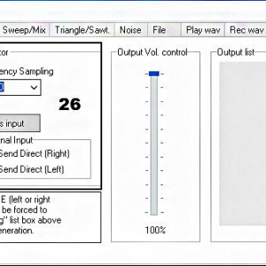

     Таким образом, для измерения общих гармонических искажений необходимо во встроенном генераторе сигналов (пункт 22) выставить частоту синусоидального сигнала равного 1 кГц и повышая плавно уровень входного напряжения добиться действующего значения напряжения на выходе равного 2.4 Вольта и зафиксировать уровень гармонических искажений (на спектре сигнала в нижней части окна).
     По результатам измерения общие гармонические искажения исследуемого усилителя равны 0.04%.

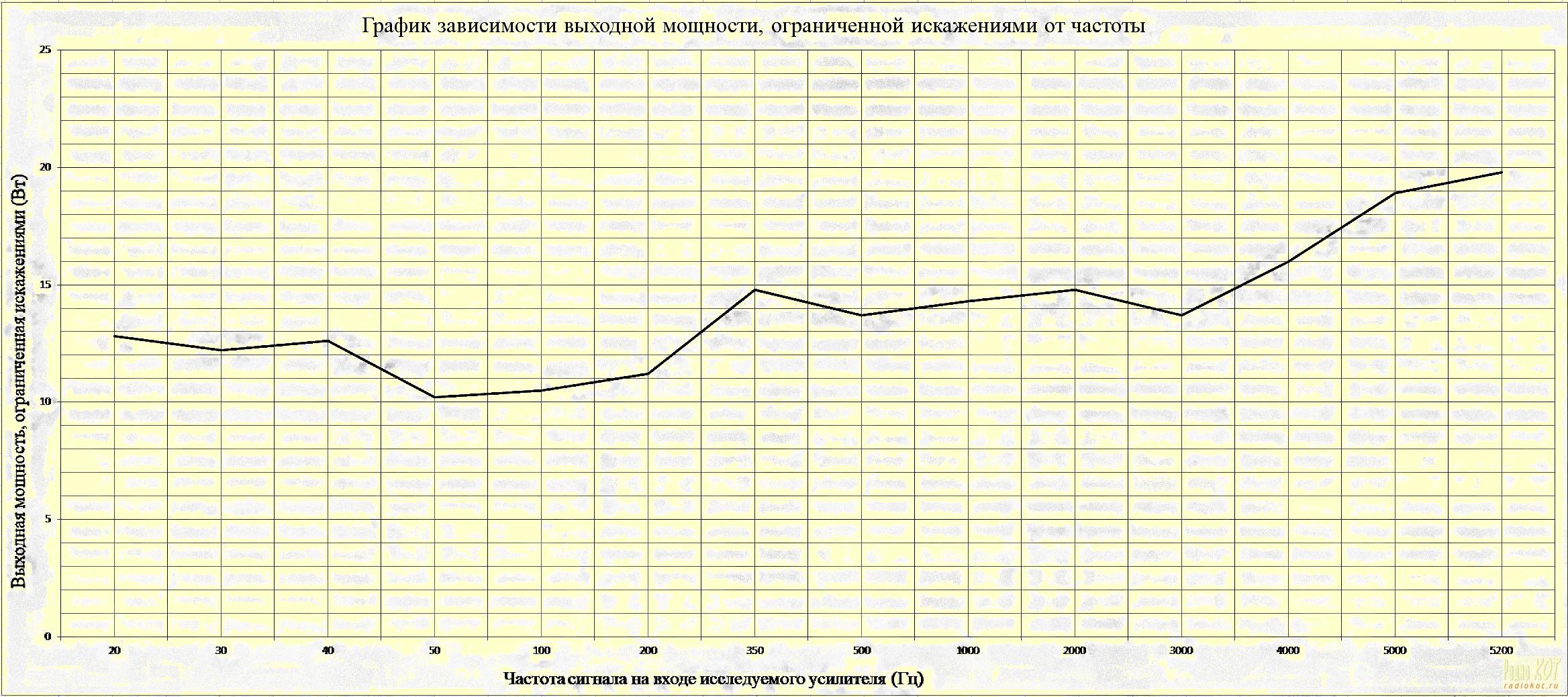

     Для измерения первой зависимости необходимо подавать на вход синусоидальный сигнал различных фиксированных частот и поддерживая на выходе напряжение на одном уровне, фиксировать гармонические искажения на каждой частоте (т.е. по сути измерения производятся при фиксированной выходной мощности/выходном напряжении в заданном диапазоне частот).
     В предыдущей части данной статьи мы определили, что выходная мощность, ограниченная искажениями равна 14.3 Вт, что соответствует 7.57 Вольтам действующего значения напряжения на выходе. Именно данное напряжение и необходимо поддерживать на выходе при измерении данной зависимости. Результаты измерения зависимости гармонических искажений от частоты при выходной мощности, ограниченной искажениями представлены в таблице 2, а так же на фото ниже.
     Таблица 2. Зависимость гармонических искажений от частоты при выходной мощности, ограниченной искажениями.
Частота сигнала на входе Общие гармонические искажения Частота сигнала на входе Общие гармонические искажения
20 Гц 2 % 500 Гц 1.2 %
30 Гц 1.5 % 1 кГц 1 %
40 Гц 1.45 % 2 кГц 1.2 %
50 Гц 2.2 % 3 кГц 1.2 %
100 Гц 2 % 4 кГц 0.62 %
200 Гц 1.2 % 5 кГц 0.6 %
350 Гц 1 % 5.2 кГц 0.6 %

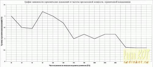

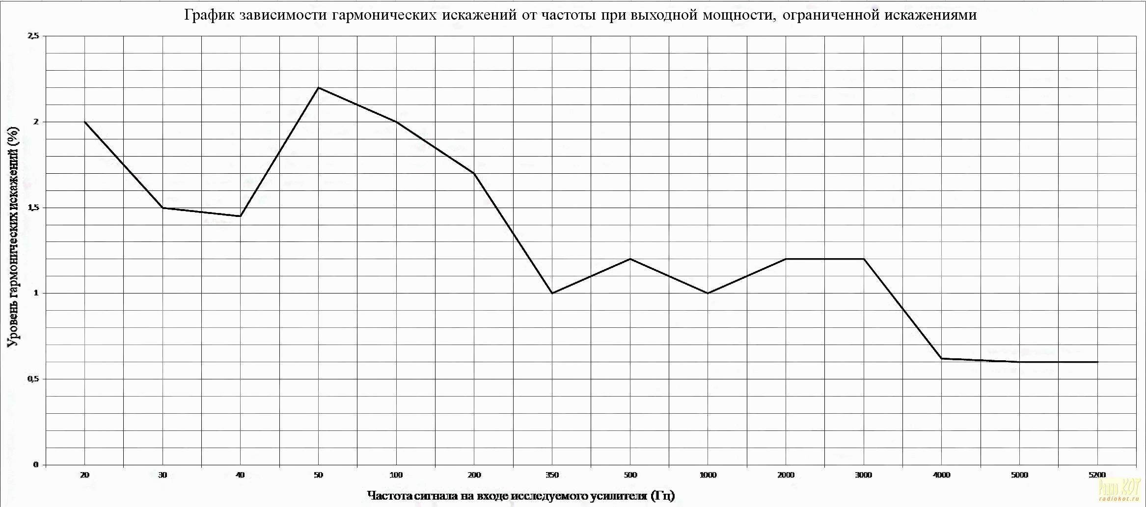

     По фото видно, что зависимость гармонических искажений от частоты при выходной мощности, ограниченной искажениями носит сложный характер, но в целом коэффициент гармонических искажений возрастает с уменьшением частоты входного сигнала (что дополнительно подтверждает приведённый график и выводы выше). Таким образом данная зависимость однозначно показывает, что эксплуатировать усилитель выше мощности, ограниченной искажениями в большинстве случаев не представляется возможным (из-за высокого коэффициента гармонических искажений во всём диапазоне воспроизводимых частот).
     Для измерения второй зависимости так же необходимо подавать на вход синусоидальный сигнал различных частот и устанавливая на выходе напряжение (мощность), соответствующее гармоническим искажениям равным 1% фиксировать выходную мощность (напряжение) усилителя на каждой частоте. Согласно [3] данная мощность является мощностью, ограниченной искажениями.
Результаты измерения зависимости выходной мощности, ограниченной искажениями от частоты представлены в таблице 3, а так же на фото далее.
     Таблица 3. Зависимость выходной мощности, ограниченной искажениями от частоты.
Частота сигнала на входе Выходная мощность, ограниченная искажениями Частота сигнала на входе Выходная мощность, ограниченная искажениями
20 Гц 12.8 Вт 500 Гц 13.7 Вт
30 Гц 12.2 Вт 1 кГц 14.3 Вт
40 Гц 10.6 Вт 2 кГц 14.8 Вт
50 Гц 10.2 Вт 3 кГц 13.7 Вт
100 Гц 10.5 Вт 4 кГц 16 Вт
200 Гц 11.2 Вт 5 кГц 18.9 Вт
350 Гц 14.8 Вт 5.2 кГц 19.8 Вт
     Анализируя фото фото можно прийти к аналогичным выводам, сделанным для предыдущего фото.

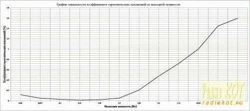

     Следующей зависимостью, рассмотренной нами, будет зависимость общих гармонических искажений от напряжения выходного сигнала (выходной мощности).

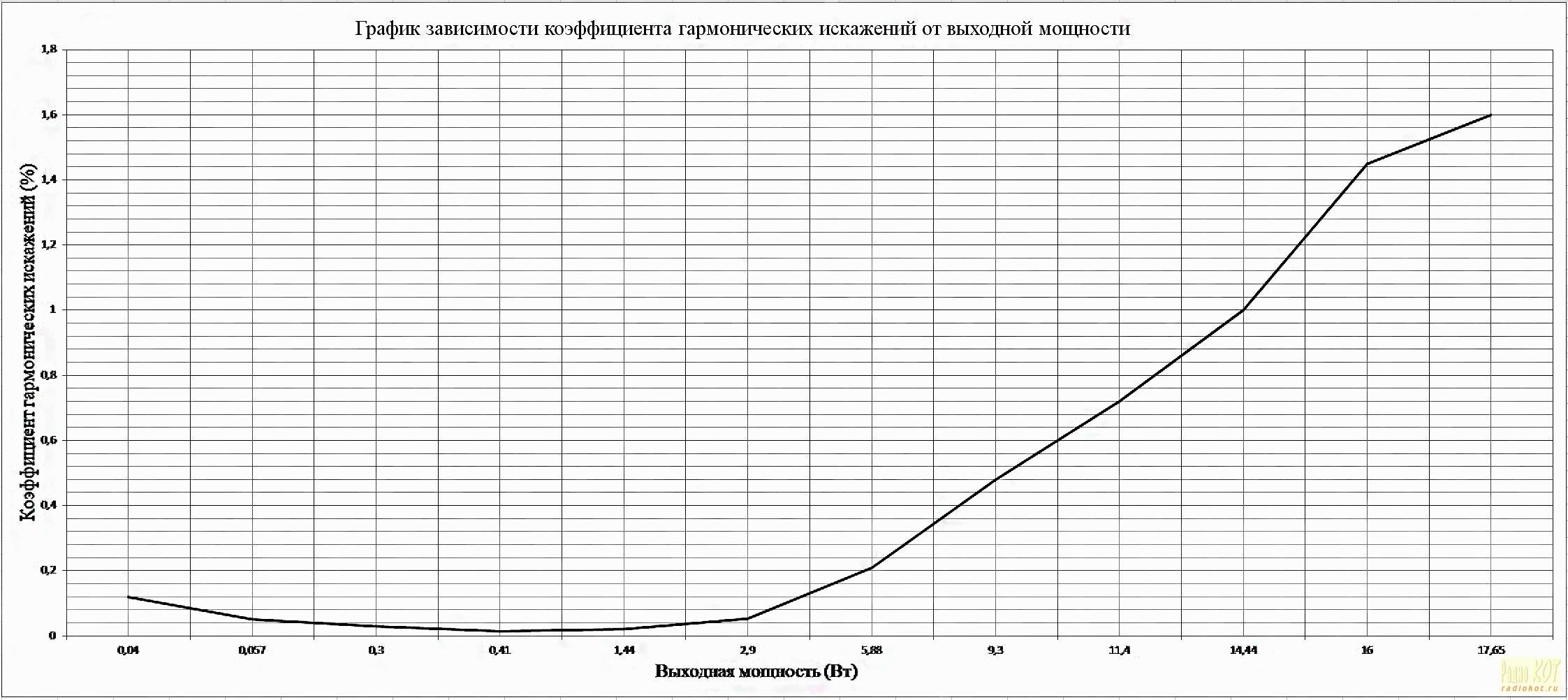

     Для снятия данной зависимости необходимо при фиксированной частоте входного сигнала (равной 1 кГц) ступенчато изменять входное напряжение и фиксировать уровень гармонических искажений на каждой ступени [3]. Чем меньше шаг уровней входного напряжения – тем точнее конечная зависимость. Повышение входного напряжения необходимо проводить как минимум до выходной мощности, ограниченной искажениями.
     Результаты измерения зависимости коэффициента гармонических искажений от напряжения выходного сигнала (выходной мощности) представлены в таблице 4, а так же на фото далее.
     Таблица 4. Зависимость коэффициента гармонических искажений от напряжения выходного сигнала (выходной мощности).
Выходная мощность оэффициент гармонических искажений Выходная мощность оэффициент гармонических искажений
0.04 Вт 0.12 % 5.88 Вт 0.21 %
0.057 Вт 0.05 % 9.3 Вт 0.48 %
0.3 Вт 0.03 % 11.4 Вт 0.72 %
0.41 Вт 0.015 % 14.44 Вт 1 %
1.44 Вт 0.02 % 16 Вт 1.45 %
2.9 Вт 0.053 % 17.65 Вт 1.6 %
     По фото выше можно сделать вывод о том, что коэффициент гармонический искажений в диапазоне мощностей от 3 до 14.4 Вт возрастает практически линейно, что свидетельствует о правильной настройке и балансировке усилителя, а так же выборе рабочих точек каскадов.
     Коэффициент гармонических искажений в диапазоне мощностей от 0.1 до 3 Вт практически не изменяется (изменения находятся на уровне погрешности измерения). Для более точного измерения коэффициента гармонических искажений в данном диапазоне мощностей необходимо применять методики измерения, обладающие повышенной точностью. Данные методики будут дополнительно описаны позже.
     Возрастание коэффициента гармонических искажений при выходной мощности равной 0.1 Вт и ниже предположительно объясняется более высоким коэффициентом гармонических искажений, присущим классу АВ на малых мощностях, а так же более сильным влиянием шумов на процесс измерения небольших выходных мощностей.
     Перегиб графика коэффициента гармонических искажений в области от 16 Вт и выше в сторону горизонтальной оси предположительно связано с закруглением амплитудной характеристики усилителя, что будет дополнительно исследовано в следующей части данной статьи.

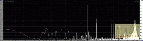

     На скрине Fниже представлен спектр сигнала при максимальной выходной мощности усилителя, ограниченной искажениями, равной 14.3 Вт.
     По спектру видно, что суммарный коэффициент гармоник грубо равен 1%, а наивысший уровень имеет 3-я гармоника (-35 дБ). Так же по спектру можно видеть, что в выходном сигнале присутствуют гармоники более высоких порядков, вплоть до 7-й относительно большой величины (-70 дБ). Данный спектр дополнительно подтверждает, что эксплуатировать усилитель выше мощности, ограниченной искажениями в большинстве случаев не представляется возможным.

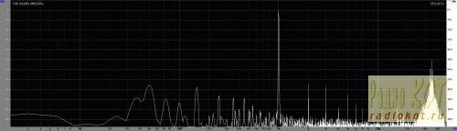

     На скрине ниже представлен спектр сигнала на выходе усилителя при мощности, равной половинной от максимальной выходной мощности, ограниченной искажениями.
     По спектру видно, что суммарный коэффициент гармоник грубо равен 0.33%, а наивысший уровень так же имеет 3-я гармоника (около -47 дБ). Уровни гармоник выше 7-й можно не учитывать т.к. они имеют достаточно низкий уровень (находятся на уровне шума т.к. подавлены на -90 и более дБ).

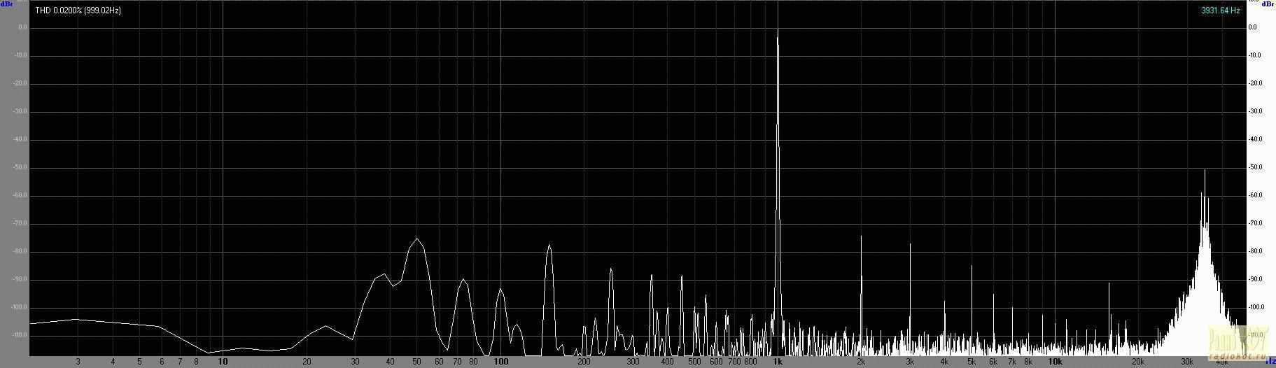

     На скрине далее представлен спектр сигнала на выходе усилителя при выходной мощности, соответствующей мощности при измерении общих гармонических искажений (т.е. 1.44 Вт).
     По спектру видно, что суммарный коэффициент гармоник грубо равен 0.02%, а наивысший уровень имеет 2-я гармоника (-73 дб).
