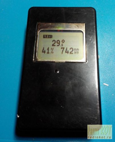

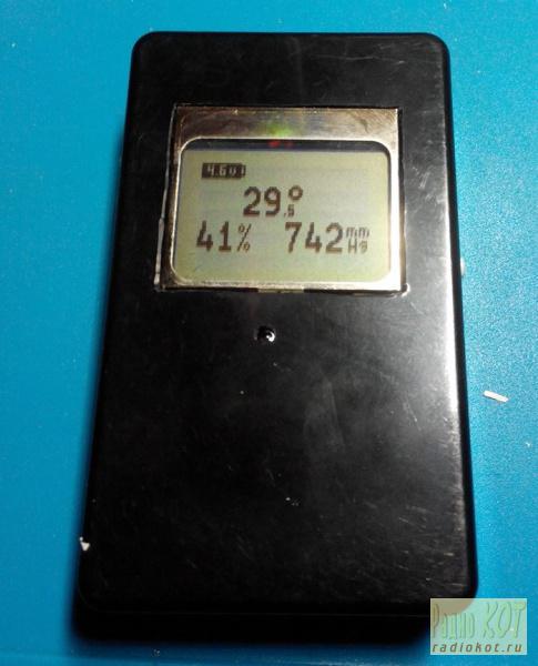

Внешний вид
Авторское исполнение. Данный вариант исполнения предусматривает размещение датчика под навесом, с защитой от прямых солнечных лучей и где невозможно попадание брызг дождя. (Увы, пока без декоративной наклейки)

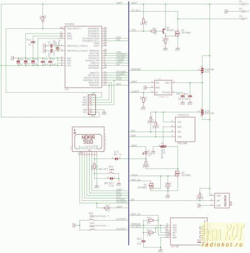

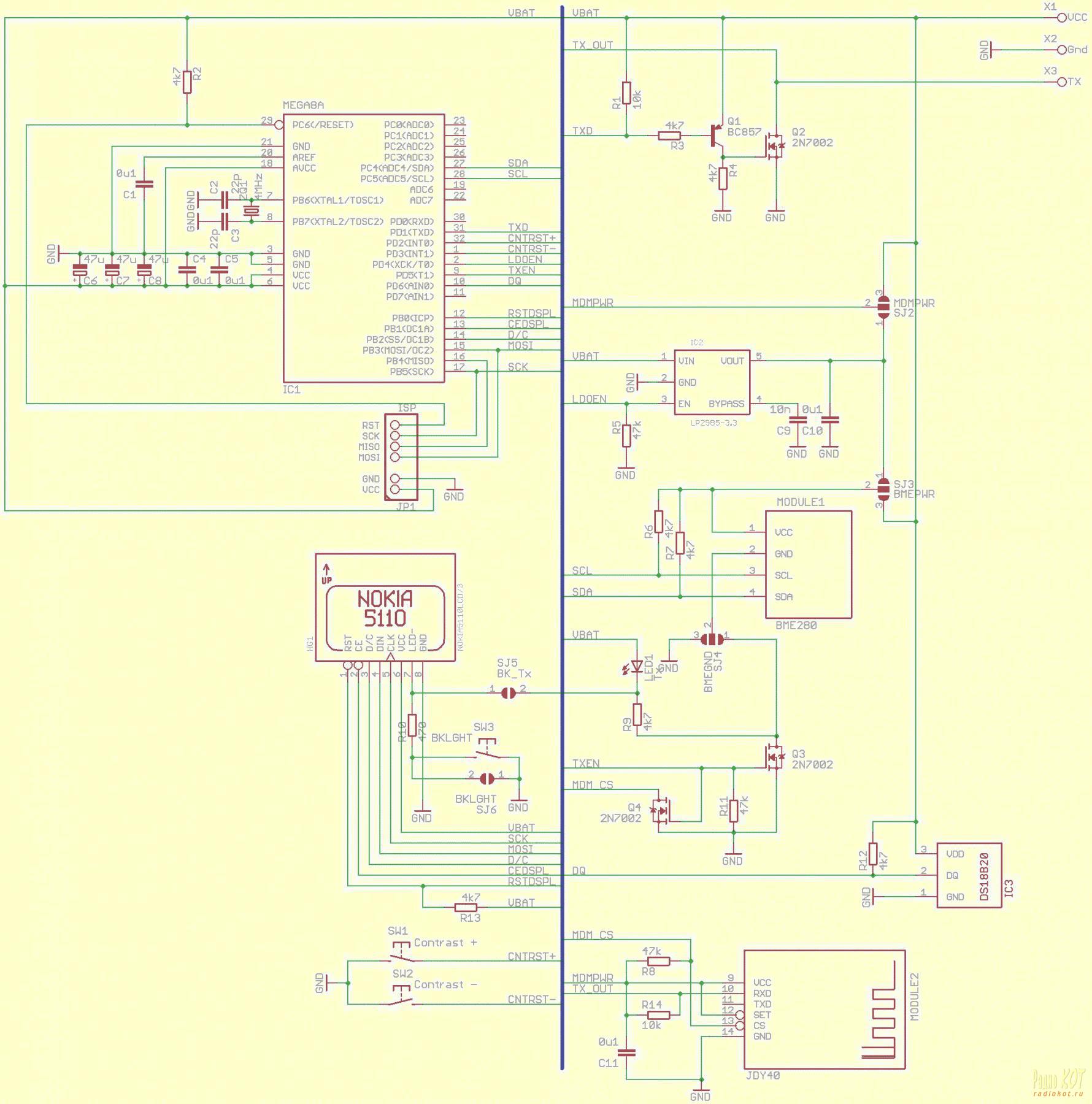

Схема электрическая принципиальная.
Схема в PDF и проект Eagle 7.
Метеодатчик построен на базе "народного" контроллера ATMega8A. Контроллер тактируется от 4 МГц кварцевого резонатора. Применение кварца обусловлено необходимостью стабильной частоты для передачи данных по UART. Для остальных компонентов, по большому счету, стабильная частота не нужна. Обмен по i2c с BME/BMP280 абсолютно не зависит от стабильности тактовой частоты контроллера. Обмен с DS18B20 по 1Wire более критичен к стабильности частоты, но с гораздо большими допусками, нежели нестабильность внутреннего RC-генератора микроконтроллера. Соответственно, если датчик предусматривается автономным, без передачи данных - кварц можно не ставить, а сконфигурировать контроллер на тактирование от внутреннего генератора 4 МГц и время ожидания после старта - 4мс.
Микроконтроллер опрашивает датчики раз в минуту. Все остальное время МК находится в режиме сна. В качестве таймера, периодически пробуждающего МК ото сна использован "собачий таймер" - WatchDog. Поскольку максимальная выдержка этого таймера - около 2 секунд, контроллер подсчитывает число пробуждений. Каждое тридцатое пробуждение запускается цикл опроса датчиков, вывод информации на дисплей и отправка данных по последовательному каналу, после чего контроллер опять уходит в глубокий сон. При промежуточных пробуждениях контроллер сразу уходит в сон. Промежуточное пробуждение длится около 7 мс, ток потребления при этом в районе 5 мА. В режиме сна потребление без дисплея - около 15 мкА, с дисплеем - 150-250 мкА (потребление дисплея зависит от настроенной контрастности и числа включеных пикселей).
Питание датчика - через клеммы Х1, Х2.
Конденсаторы С6, С7 и С8. Для работы передатчика на уже подсевшей батарейке - ее нужно зашунтировать хорошей емкостью. Тут можно поставить или трухольный С6 - тут уже какой есть... от 47 до 1000 мкФ и выше (насколько хватит места в корпусе датчика - см. практический опыт в конце статьи). Либо можно поставить один или два тантала С7 и С8. С6 ставится на обратную сторону платы и кладется на бок. Место под 2 тантала предусмотрено, если нет одного тантала достаточной емкости.
Программирование МК осуществляется через контактные площадки JP1.
К данным площадкам необходимо припаяться на время программирования (поскольку операция эта одноразовая).
При использовании передачи данных Тх по проводам (выход типа Открытый сток) или через JDY-40 необходимо установить элементы R1,R3,R4,Q1,Q2.
Выход ТХ - клемма Х3.
Если датчик будет работать автономно, без передачи данных - R1,R3,R4,Q1,Q2 можно не устанавливать...
Встроенный LDO IC2 управляется по входу EN, в дежурном режиме он выключен.
LDO и его обвязка устанавливаются только в случае, если нужно понизить питание для трансивера и/или ВМЕ.

Подключение DS18B20
Подключение датчика температуры выполнено по классической трехпроводной схеме. Единственное ограничение - согласно даташиту, DS18B20 работоспособен при питании от 3 до 5 вольт.
Подключение трансивера JDY-40
Трансивер JDY-40 - несложный удлинитель uart, его можно конфигурировать на разные каналы, разную скорость передачи данных, разные режимы работы. Можно из пары таких модулей, соответствующим образом их сконфигурировав, получить "Пульт ДУ" на 8 команд без применения других контроллеров и т.д. Для применения в нашем датчике используется конфигурация модуля по умолчанию, режим удлинителя UART, 9600 8N1.
Ну и, соответственно, на приемной стороне должен быть такой же модуль с аналогичной конфигурацией.
При использовании трансивера, в дополнение к R1,R3,R4,Q1,Q2 необходимо так же установить элементы R8,R14,Q4,C11. Если использование трансивера не предполагается - данные элементы не устанавливаются.
В случае питания модуля от 4.5-5 вольт и использования трансивера JDY-40 (у него питание не выше 3.6 вольта) необходимо установить LDO IC2, R5,C9,C10 и установить перемычку SJ2 в положение 1-2.
Если предполагается питание трансивера напрямую от батареи (или трансивер не будет использоваться) - IC2, R5,C9,C10 можно не устанавливать, а перемычку SJ2 установить в положение 2-3.
При питании трансивера JDY-40 через LDO (при питании модуля напряжением выше 3.6 вольта) следует учесть, что JDE-40 "просыпается" после включения питания где то через 320 мс после подачи питания. Соответственно, в случае использования питания выше 3.6вольт (и, соответственно, использовании набортного LDO, который отключается и включается по сигналу от МК) для использования JDE-40 необходима прошивка с увеличенным временем питания трансивера перед началом отправки данных.

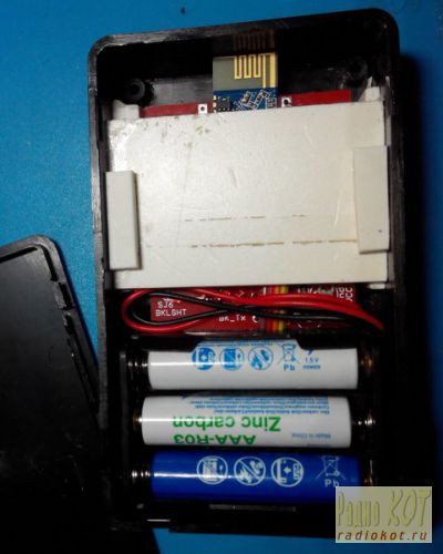

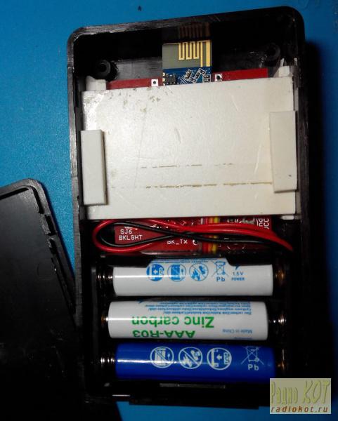

Установка JDY-40. Он ставится на обратной стороне, антенная часть выходит за пределы платы и дисплея.
Трансивер можно зафиксировать изолированной перемычкой, для этого предусмотрены соответствующие отверстия на плате.

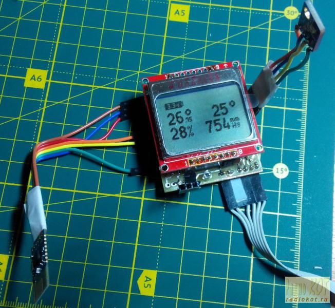

Дисплей.
Применен "народный" дисплей от Nokia 3310/5110. Такие дисплеи китайцы массово продают уже установленные на переходные платы.
Удобнее применять дисплей на "красной" плате - у него контактные отверстия сверху и снизу. Подключение дисплея к плате модуля осуществляется через нижний ряд отверстий. Так же на плате модуля предусмотрены три пары отверстий для крепления дисплея за два крайних контактных отверстия верхнего ряда. Почему три пары ? У меня было три разных китайских дисплея "от Нокии" - и у каждого был свой размер печатной платы.

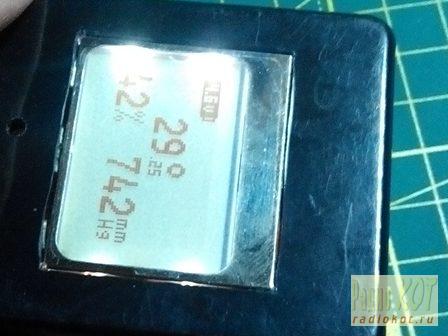

Подсветка дисплея.
Подсветка по умолчанию не используется. Однако при проводном питании от электростанции можно установить резистор R10, перемычку SJ6 и тогда подсветка будет гореть все время.
Можно не устанавливать резистор R10 и LED1, а замкнуть перемычку SJ5 - тогда подсветка дисплея будет подмигивать при отправке данных вместо LED1.
Дополнительно - можно установить кнопку SW3 - и включать подсветку вручную, что бы посмотреть показания.
Следует учесть, что китайцы продают разные версии дисплеев, в т.ч. и с контроллерами, у которых контрастность жестко задана и не регулируется стандартными командами. В таком случае кнопки можно не устанавливать, а калибровку внутреннего ИОН провести с использованием контактных площадок на обратной стороне платы модуля.
В авторском варианте кнопки контраста и кнопка подсветки выведены через толкатели на боковые стенки корпуса.
Пример работы подсветки

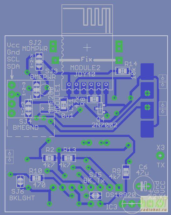

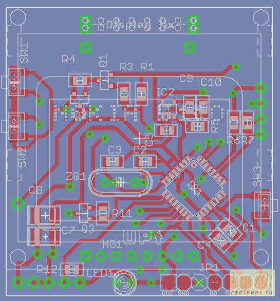

Эскизы печатной платы
Печатная плата разработана в двух версиях - с оптимизацией под ЛУТ и с оптимизацией под заказ на производстве.
Герберы для ЛУТ
Герберы для заказа на производстве
Готовый PDF для печати ЛУТ, позитив

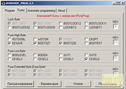

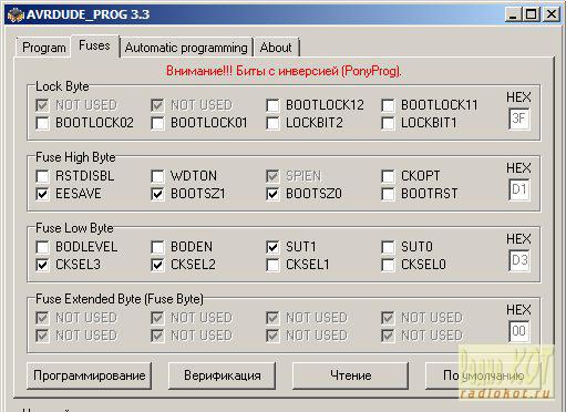

Конфигурация фьюзов
Для использования МК с кварцем 4 МГц конфигурация фьюзов следующая
Для использования внутреннего RC-генератора на 4 МГц:

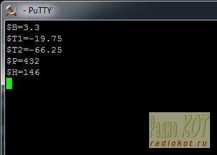

 Отправка данных по UART
Данные об измеренных величинах отправляются в текстовом виде.
Каждая величина - в отдельной строке.
Строка начинается на $, далее идет код передаваемой величины, символ "равно" и значение величины. Десятичный разделитель - точка.
Каждая строка оканчивается парой символов CR/LF.
Температуры от датчиков 1 и 2, значение - два знака до и два после десятичного разделителя, возможны отрицательные значения
$T1=-10.00
$T2=16.25
Давление - целое число миллиметров ртутного столба, три знака
$P=768
Влажность - целое значение процентов, от одного до трех знаков
$H=66
Напряжение питания датчика, вольты, один знак до и один знак после десятичного разделителя.
$B=3.3
Если установлено 2 датчика - DS18B20 и ВМЕ280 - Т1 - температура с DS-ки, Т2 - с ВМЕ.
Если установлен только ВМЕ280 - Т1 - температура с этого датчика.
Если установлен ВМР280 - данные о влажности не отправляются.
Если нет ни одного датчика - отправляется только напряжение питания модуля.
Пример тестовой отправки данных, напряжение питания 3.3 В, температуры -19.75°С и - 66.25°С, давление 432 мм.рт.с., влажность 146%. Почти погода на Марсе.

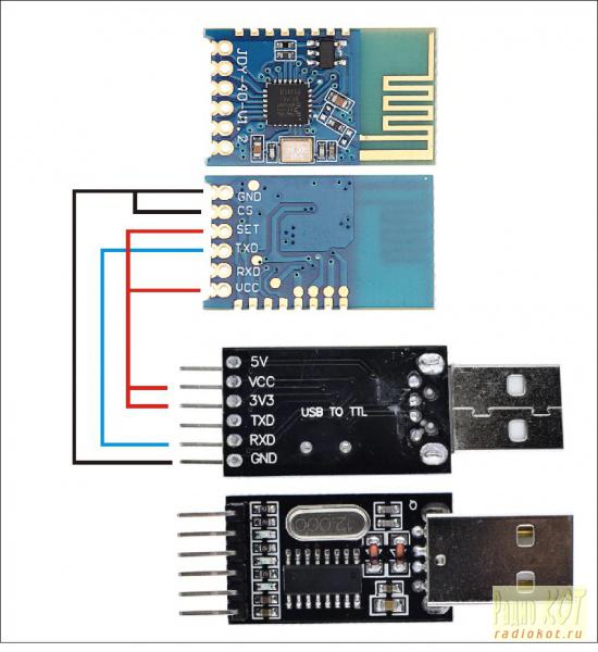

Подключение радиомодуля JDY-40 через USB-UART переходник
Для контроля отправки данных по радиоканалу можно второй трансивер JDY-40 подключить через преобразователь USB-UART к ПК.

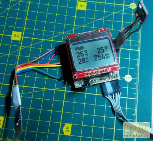

Отладочная версия датчика выглядела вот так:
Из опыта эксплуатации датчика с радиомодулем и дисплеем - размышления о питании модуля.
Датчик с дисплеем и радиомодулем прожил на дешевых солевых ААА батарейках 29 суток. После этого радиомодуль перестал отправлять данные, хотя сам датчик продолжает работать и отображать информацию.
Анализ питания показал, что в режиме сна датчика напряжение на батарейках держится на уровне 4 вольт. При включении питания передатчика (до начала передачи) напряжение проседает до 2.4 вольта, что и отображается на дисплее. Но при начале передачи напряжение проседает до 1.8-1.9 вольт, что и приводит к сбою передачи данных.
Подключение параллельно батарейкам конденсатора 3300мкФ 6.3 вольт данную проблему решило.
На момент написания статьи модуль работает на том же комплекте солевых батарееек 41 сутки, отображаемое напряжение питания 2.7 вольт, передача данных проходит стабильно.
С учетом того, что АА-батарейки имеют до 2.5 раз большую емкость относительно ААА-батареек, а щелочные элементы ёмче солевых в 1.5-2 раза, целесообразно применение в качестве питания датчика (в конфигурации с дисплеем и радиомодулем) трех щелочных (алкалиновых) батареек АА-типоразмера.
