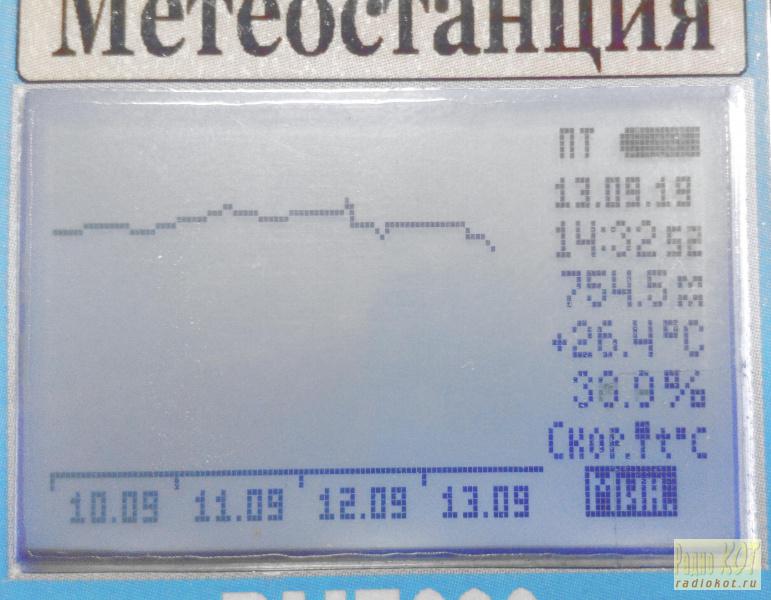

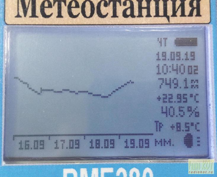

     На экране прибора отображается следующая информация:

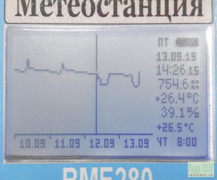

     - график изменения атмосферного давления (влажности, температуры, точки росы) с автоматическим сдвигом графика вверх/вниз при зашкаливании);
     - шкала с делениями и датой проведенных замеров (под графиком);
     - вертикальная курсорная линия, перемещаемая по графику, для определения времени замера и его величины;
     - информационное меню для вывода текущего времени, даты, атмосферного давления, температуры, влажности, точки росы, значка уровня заряда батареи питания и лунного календаря.
     Основным режимом работы прибора является энергосберегающий режим, при котором осуществляется лишь отсчет времени, а ЖКИ и все датчики отключены. При этом каждый час происходят замеры метеопараметров с занесением результатов в оперативную память микроконтроллера. При переводе прибора в рабочий режим в микроконтроллере запускается таймер с заданным временем срабатывания, и если в течение этого времени ни одна из кнопок прибора не будет нажата, прибор через заданное в настройках время перейдет обратно в энергосберегающий режим. В противном случае после каждого нажатия кнопок управления таймер перезапускается.

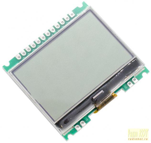

     - графический ЖКИ H1 JLX12864G-086-PC на контроллере UC1701x с интерфейсом SPI;

Также проблемы могут возникнуть и со стабилизатором, установленным на плате дисплея H1.
     Это монохромный дисплей стоимостью около 4$ с контроллером UC1701, диагональю около 1,7' с разрешением 128х64 пиксел, выполнен в довольно компактных габаритах 43,5х40,8х4,5мм. Питание его, судя по китайскому DataSheet составляет 3,3...5В. Но при напряжении 3,3 В происходят постоянные сбои в индикации - то выводятся данные в другом месте, то происходит зеркальный поворот изображения. После того, как была составлена небольшая тестовая программа из того же китайского DataSheet (за что им особая благодарность) и результат оказался таким же, было решено замерить напряжение питания на плате дисплея. Стабилизатор выполнен на микросхеме из серии 1117 на напряжение 3,3В. При входном напряжении 3,3 В падение на этом стабилизаторе составило около 1,2 В! Данный стабилизатор был выпаян и заменён на XC6206, взятый от модуля BME280 (в рабочем режиме лишние 7мкА незаметны, а в спящем питание дисплея всё равно выключено). Также были запаяны отсутствующие на плате дисплея конденсаторы C5 и C6 по питанию. После этого проблемы с выводом информации на дисплей пропали. Можно обойтись просто установкой вместо стабилизатора перемычки между входом и выходом – также всё работает без сбоев.
     Сам дисплей подключен к контроллеру по 4-х проводному интерфейсу SPI. Протокол связи реализован программно. Учитывая довольно низкий собственный ток потребления дисплея, питание на него подаётся непосредственно от линии PB2 микроконтроллера. От этого же вывода питается и цепь подсветки. Автоматическая регулировка яркости подсветки реализована на фоторезисторе R20 MLG4458 (PGM5549) и транзисторе VT3 IRLML6401. Ток подсветки ограничивается сопротивлением резистора R22, порог включения задаётся сопротивлением резистора R21. Светодиоды подсветки довольно яркие, так что тока в 0,92мА оказалось вполне достаточно.

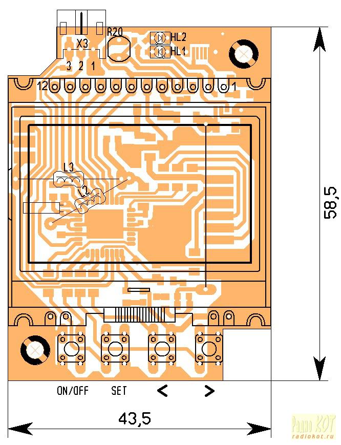

     Конструктивно прибор выполнен на печатной плате из одностороннего фольгированного стеклотекстолита размерами 43,5х58,5 мм и толщиной 1 мм. Чертеж печатной платы со стороны дисплея:
     Со стороны печатных проводников:
     Плата изготовлена методом ЛУТ.
     Под дисплеем сначала распаиваются кварц, два дросселя и перемычка.
     Модуль датчика BME280 установлен со стороны печатных проводников.
     Печатная плата помещена в унифицированный пластмассовый корпус Z-69 размерами 64,6х49,7х17,5 мм, в котором в соответствующих местах прорезаны необходимые окошки под разъёмы, дисплей и кнопки.
     Лицевая наклейка была создана в программе sPlan, распечатана на цветном принтере и после вырезания всех окошек заламинирована.

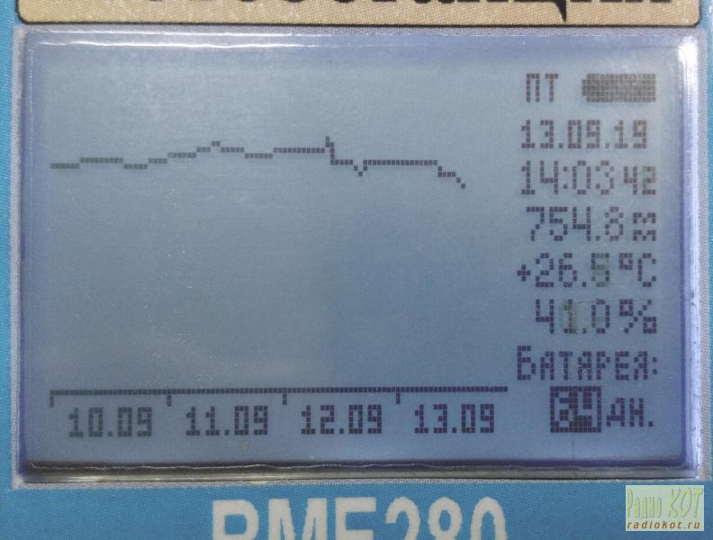

     В течение нескольких секунд после включения в нижней строке меню отображается напряжение аккумулятора (справа от него что-то вроде песочных часов с обратным отсчётом),
     затем время работы в днях, а затем символ текущего состояния Луны и единиц измерения для графика.
     В зависимости от того, какой у Луны возраст, будет меняться сам значок.
Справа от символа Луны в виде горизонтальных чёрточек отображается, какая в настоящее время четверть. Отсчёт производится снизу вверх, всего 8 временных отрезков. Для вычисления лунного дня используется формула Харви.
     Посмотреть напряжение аккумулятора и время работы в днях можно также после кратковременного нажатия на кнопку “Уст.” в нормальном режиме работы.

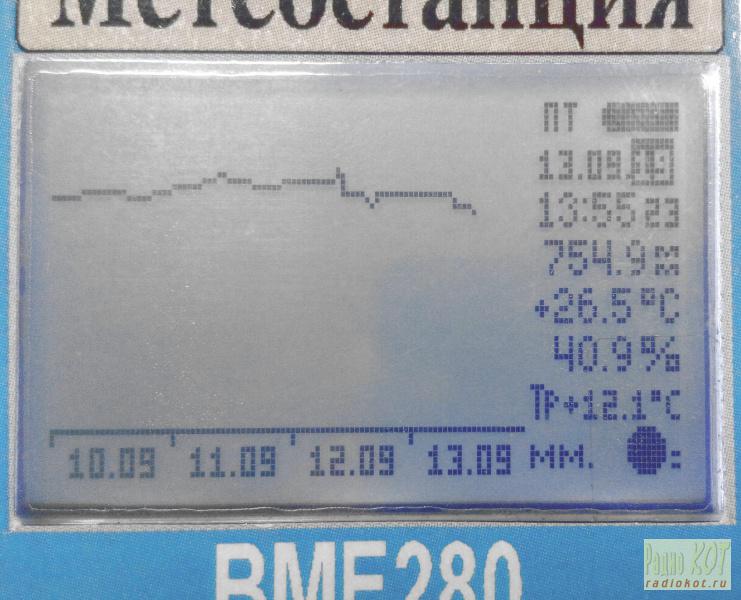

     Настройка
     При первоначальном подсоединении аккумулятора прибор включается сразу в рабочий режим. Для установки даты и времени необходимо нажать и удерживать не менее 1 сек кнопку “Уст.”. При этом число года выделяется инверсией.
     Далее кнопками “<” или “>” необходимо выставить текущий год, после чего кратковременно нажать кнопку “Уст.” для перехода к установке месяца. Аналогично устанавливаются месяц, число, часы и минуты. День недели вычисляется автоматически.
     После установки минут необходимо кратковременно нажать кнопку “Уст.” для выхода из режима установки даты и времени.
     При этом произойдет обнуление секунд, а также округление минут в большую сторону, если показания секунд были более 30. Если коррекция времени не требуется, можно подождать автовыключения или выключить прибор кнопкой “Вкл.”.

     Прибор измеряет метеопараметры от датчика BME280 каждый час в энергосберегающем режиме, и каждую секунду в рабочем режиме. Запоминание измеренной величины производится каждый час. По мере накопления замеренных данных выводится график. При помощи кнопок “<” или “>” можно передвигаться курсором по этому графику. Шкала внизу графика позволяет ориентироваться по дате и времени замера. При этом в нижней части информационного меню выводится значение измеренного параметра, соответствующее показанию курсора, а также время замера и день недели.
     Смена отображаемого графика осуществляется одновременным нажатием кнопок “<” и “>”. При этом последовательно перебираются графики давления,

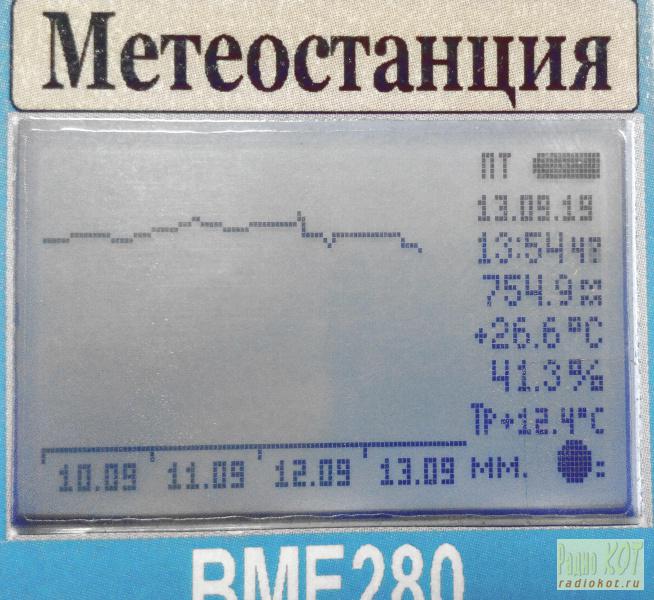

     и точки росы (вычисляется программно по формуле):
     Точка росы — это температура, до которой должен охладиться воздух, чтобы содержащийся в нём пар достиг состояния насыщения и начал конденсироваться в росу.
     Точка росы определяется относительной влажностью воздуха. Чем выше относительная влажность, тем точка росы выше и ближе к фактической температуре воздуха. Чем ниже относительная влажность, тем точка росы ниже фактической температуры. Если относительная влажность составляет 100 %, то точка росы совпадает с фактической температурой.
     Отображённая на графике точка температура точки росы +7,2°С означает, что на холодных предметах с такой же или ещё более низкой температурой будет образовываться конденсат из влаги в воздухе.

     Определять предстоящие изменения погоды позволяют графики. Устойчивое падение давления говорит о приближении циклона и ухудшении погоды, а устойчивое повышение давления - о приближении антициклона и улучшении погоды.
