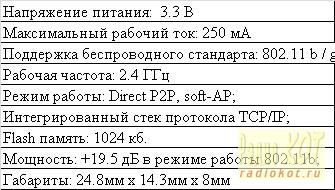

Параметры устройства:

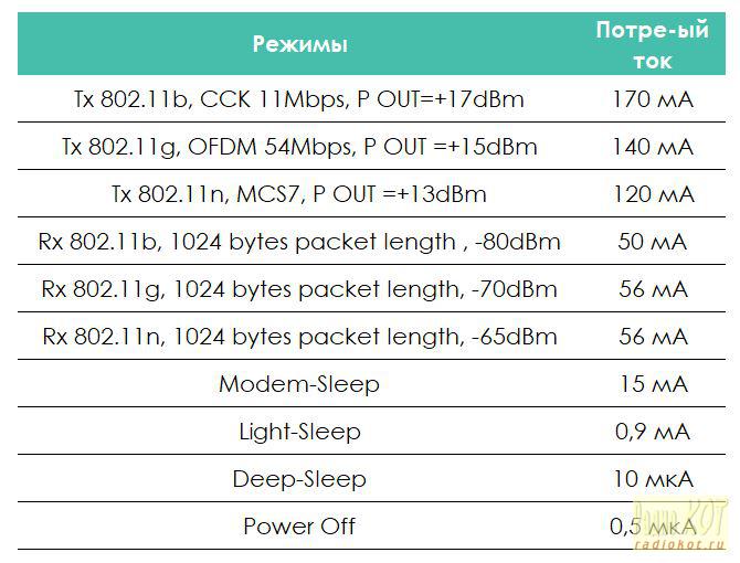

Сразу отметим, что модуль имеет достаточно приличное пиковое потребление поэтому рекомендуется использовать источник питания / стабилизатор 3.3В на ток не менее 250 -300мА. В противном случае неизбежны сбои в работе модуля – потеря связи / перезагрузка модуля и тп. неприятности.

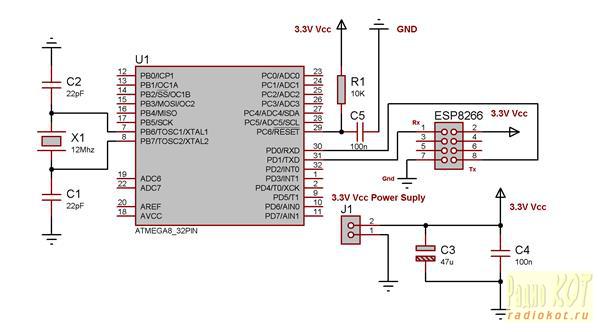

Схема подключения:
Для работы с ESP8266 будем использовать популярный дешевый контроллер ATMega8 просто потому, что данный контроллер использую для многих подобных разработок и создания прототипов устройств. Программу с минимальными изменениями можно также портировать на контроллеры ATMega48/88/328 и др. На самом деле в данном случае можно использовать контроллер с меньшими ресурсами вплоть до Tiny13, производительности вполне хватит при обмене данными по последовательному порту с ESP8266. Схема подключения очень простая – TX выход контроллера ATMega8 подключается к RX входу ESP8266 и соответственно TX выход ESP8266 подключен к RX входу контроллера ATMega8. Питание контроллера ATMega8 и ESPЗ8266 от источника питания 3,3В. Если писать контроллер от источника 5В а модуль ESPЗ8266 от 3,3В потребуется делители на входах чтобы согласовать уровни напряжения.
Напрямую подключать к питанию 5В модуль ESPЗ8266 нельзя – как правило, модуль не выходит из строя, но функционально работать все равно не будет. Поэтому удобнее всего питать всю схему от единого напряжения 3,3В. Для тактирования используем кварц 12Мгц, скорость обмена 115200 рассчитана исходя из этой частоты тактирования контроллера (для использования другой скорости обмена нужно изменить скорость работы модуля ESP 8266 AT + CIOBAUD и изменить параметры UART ATMega8, авто настройка скорости не поддерживается). Для питания от источника 12-5v вполне подойдет модуль регулятора питания типа AMS1117-3.3 LDO 800mA либо самостоятельно смонтировать на плату регулятор питания на основе AMS1117-3.3 или других подобных.

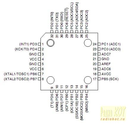

Сигнал выключателя передается на ножку PORTC.0 (23 пин для корпуса TQFP megs8). Выход соединяется с обычным или твердотельным реле обычно через оптрон для гальванической развязки. Для тестов я подключал к выводу светодиод через сопротивление 470 ом. К выводу PORTC.1 можно опционально подключить индикатор состояния (светодиод) который будет показывать успешную отработку команд включения модуля.

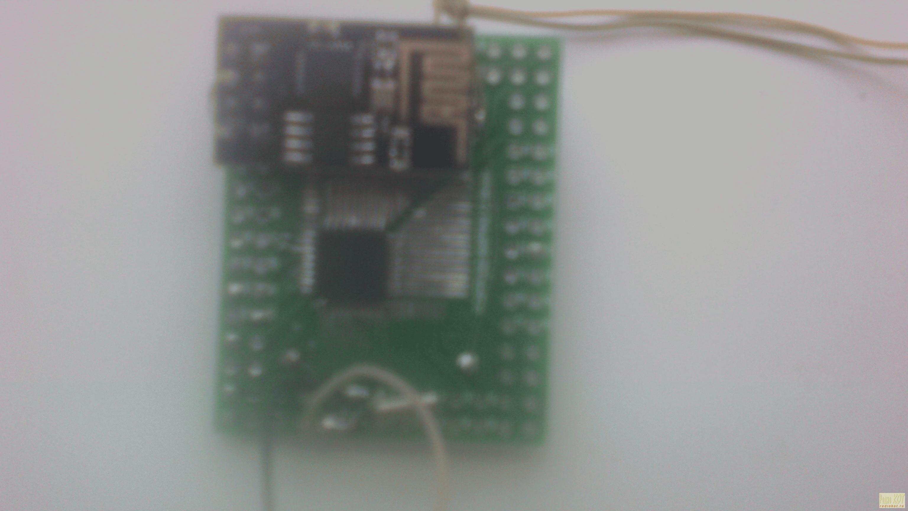

Все компоненты были собраны на специальной готовой плате под распайку контроллеров
“Универсальная плата-переходник для QFP/FQFP/TQFP32/44/64/80/100 LQFP” все необходимые соединения по питанию и сигнальным выводам выполнены перемычками что, учитывая простоту схемы, не занимает много времени. Разводка собственной печатной платы не производилась пока что, в дальнейшем выложу файлы печатной плату под данный модуль, чтобы было удобно изготовить данный модуль без пайки перемычек на макете.

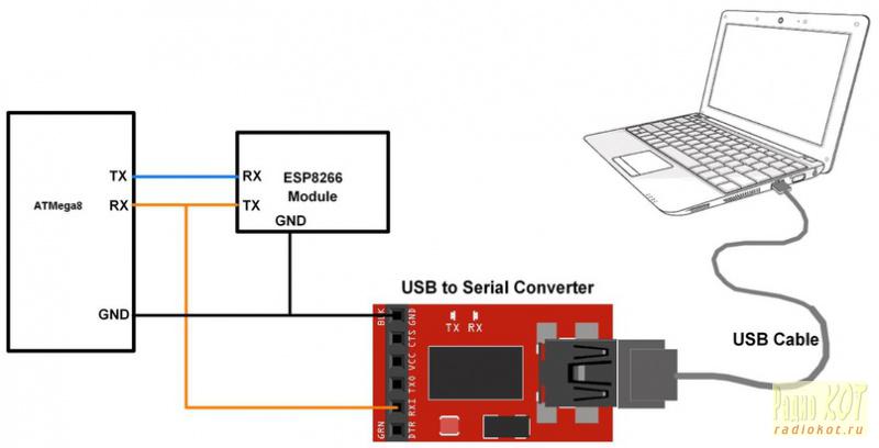

Отладка команд модуля ESP8266
Для отладки команд ESP8266 был также использован модуль переходника USB-COM(TTL). Если вы будете самостоятельно разрабатывать модули на основе ESP8266 то данное устройство вам, безусловно, будет полезно.
Как альтернативу для отладки вне разрабатываемого устройства можно использовать специализированный модуль USB-COM(TTL) с колодкой специально под ESP8266 напрмиер такой:

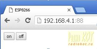

При запросе адреса модуля в браузере видим такую страницу:
Загрузились данные страницы с кнопками выключателя. Страница полностью перегружается в браузере только в первый раз, при запросе адреса выключателя (когда в запросе нет команд управления) Далее данные команд будут передаваться асинхронно AJAX запросом на нажатие кнопок (on off).
В противном случае перезагрузка страницы создает неприятный эффект длительного выполнения и будет видно что страница обновляется. Модуль получает пакеты запросов +IPD…. браузера, находит в них данные состояния и сразу меняет состояние вывода на плате, если запрос с командами, то данные шаблона страницы не передаются повторно браузеру (хотя можно асинхронно допустим запрашивать состояние и отображать его, также возможно дописать таймер в скрипт для периодического асинхронного запроса из браузера).

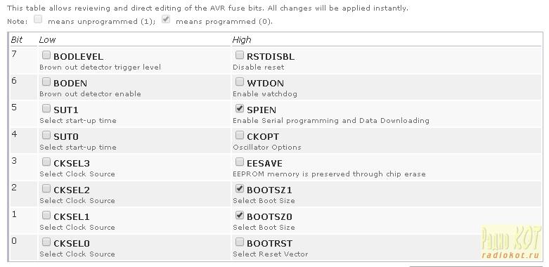

Настройку fuse битов прошивки можно посмотреть для AVR здесь http://www.engbedded.com/fusecalc/  В данном случае мои настройки битов были такими
