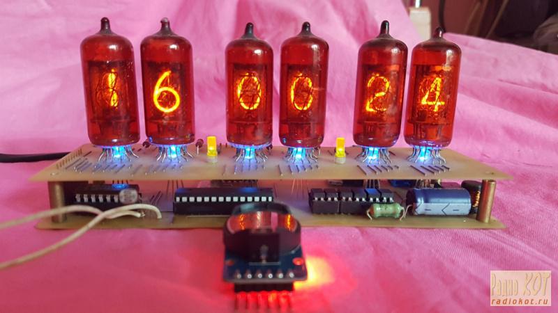

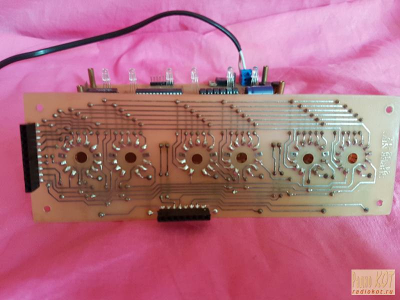

   Вид снизу на плату индикации с лампами Z570(Z573)M:

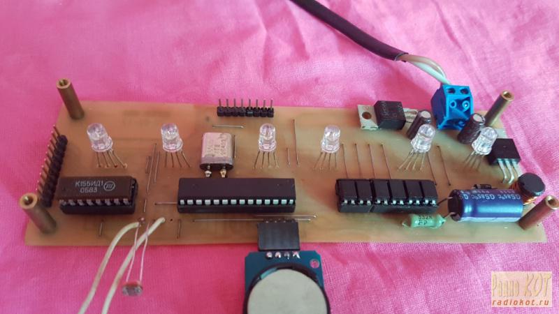

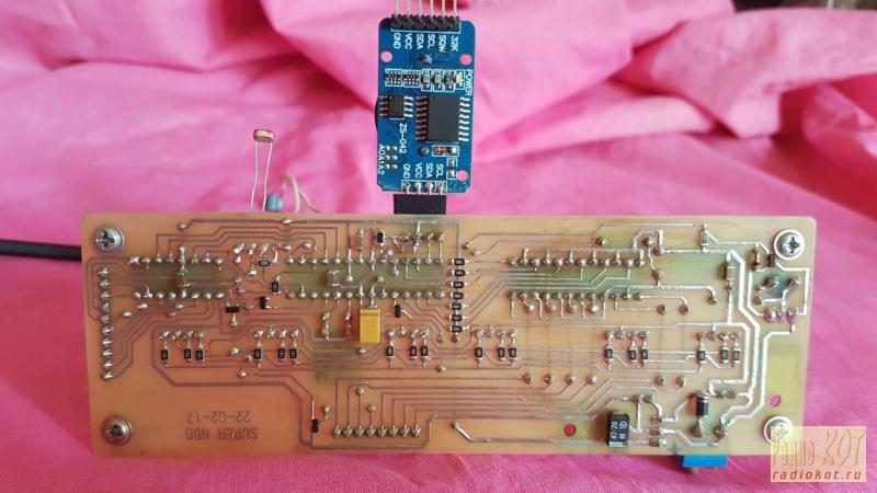

   Вид на основную плату сверху. Хорошо видно справа шесть оптронов 817 серии в панели.
  Большой неожиданностью, вызвавшей сомнения, явилось использование Автором оптронов 817 серии для коммутации разрядов - ведь они низковольтные! До последнего не верилось что такое возможно, хотя Автор проекта утверждает что продал сотни часов. По моему такой вариант жизнеспособен потому что в погашенном состоянии неоновый индикатор имеет бесконечно большое сопротивление, а при свечении ведет себя как стабилитрон, т.е. практически все напряжение падает на нем. Как бы то нибыло часы прекрасно работают.

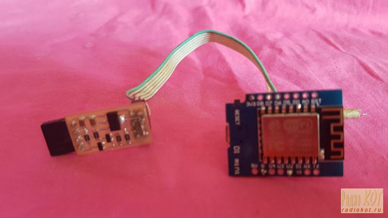

   Изюминкой часов является возможность синхронизации с сервером времени в сети Интернет, а также возможность настройки часов через WIFI. Модуль собирается на ESP8266 ESP-01. Правда я проводил испытания с модулем ESP8266 WeMos D1 mini. Достоинством оного считаю наличие преобразователя USB-RS232 на плате, что упрощает выгрузку прошивки из среды Arduino IDE.
  Выше на фото WeMos D1 mini подключен к плате под ESP8266 ESP-01.

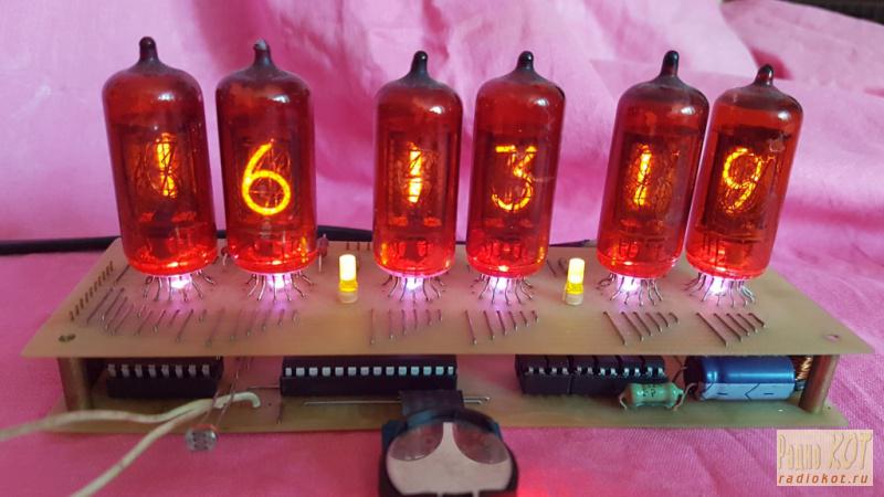

  В завершении статьи еще фото внешнего вида:
