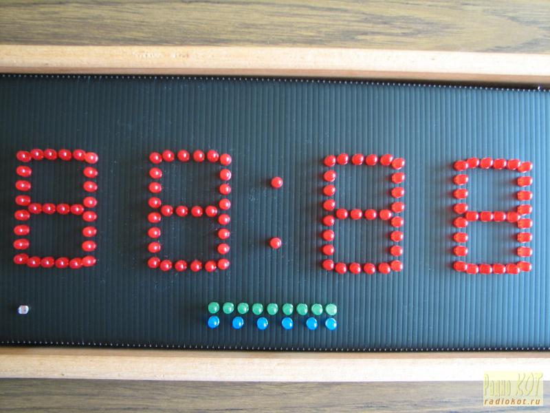

Часы Эллипс.

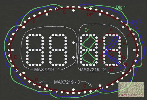

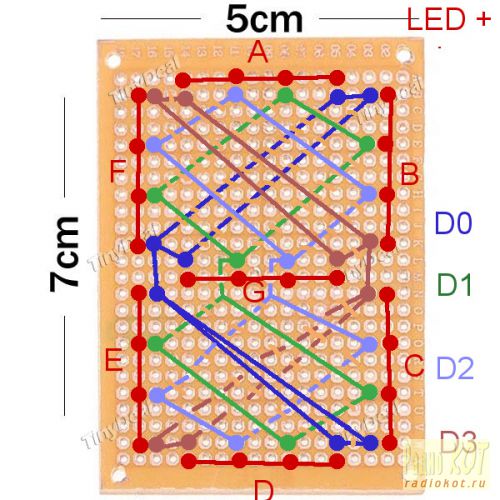

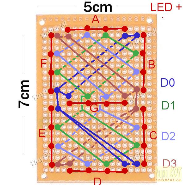

Часы на микроконтроллере ATmega328p. RTC - DS1307. LEDами управляют три MAX7219. Изменяемая яркость светодиодов, в зависимости от освещения. DS18B20 температурный сенсор. Автоматическая коррекция времени. Диоды припаяны на PCB плату 5х7 см, которую заранее стоит "вышить" медной проволокой по этой схеме
и потом соединить 4 знака часов, минут и эллипс секунд как на картинке
Назначения ног микроконтроллера смотри в коде https://goo.gl/2sy22x

Зеленые LEDы - секунды. Синие LEDы - десятки секунд.
