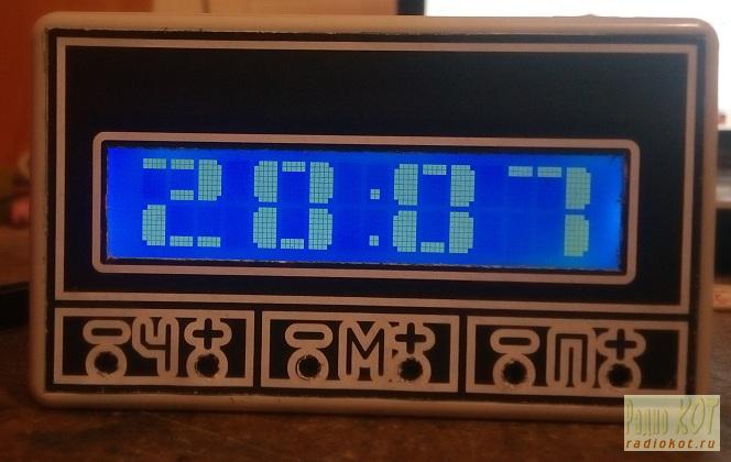

Знаю что уже выложено немало часов,но решил выложить и свой вариант...

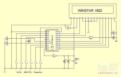

Управляющий микроконтроллер ATTINY2313,тактируется от кварцевого резонатора 4 МГц,внутренний делитель мк предварительно делит частоту кварца на 8-этим достигается малое потребление всей схемы,индикация времени на дисплее 1602 с контроллером WINSTAR и синей подсветкой ( https://ru.aliexpress.com/item/Free-Shipping-1PCS-LCD1602-1602-module-Blue-screen-16x2-Character-LCD-Display-Module-HD44780-Controller-blue/32500978679.html?spm=a2g0s.9042311.0.0.vGW9mI  ),управление 6 кнопок,они установлены как "потайные",чтоб  случайно не задеть и "не испотить время",яркость подсветки регулируетсяс кнопок
кнопки(слева направо по фото) часы минус,часы плюс,минуты минус,минуты плюс,подсветка минус,подсветка плюс

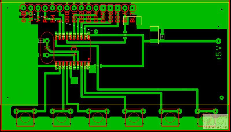

В архиве схема в SPLAN,плата в LAY,две прошивки-одна часы,вторая индикация минут и секунд для проверки точности часов(уход часов за час/сутки и т д)
Также в архиве плата часов с зарядкой для литиего аккумулятора и преобразователя 5 вольт на мс34063 от EDDY71 ( https://smartelectronix.biz/publ/zarjadka_litievogo_akkumuljatora_i_stabilizirovannyj_preobrazovatel_5v/1-1-0-69 )-именно она у меня и собрана.одного полного заряда аккумулятора nokia bl-5 (измеренная емкость 720ма-ч) хватает минимум на 2 дня,потребление от аккумулятора(напряжение 3,7 вольт,пока нет индикатора разрядки-добавлю) :
