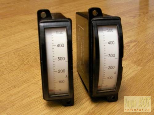

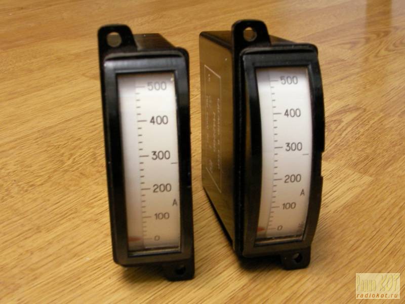

Однажды бродил я по радиорынку, и попались мне на глаза такие вот чудо-амперметры:
Пройти мимо я спокойно не смог, немедля приобрел их, тая мысль сделать на их основе часики. Да не простые, а с будильником. Сказано - сделано.

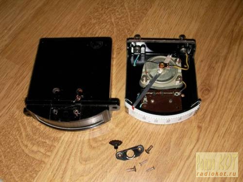

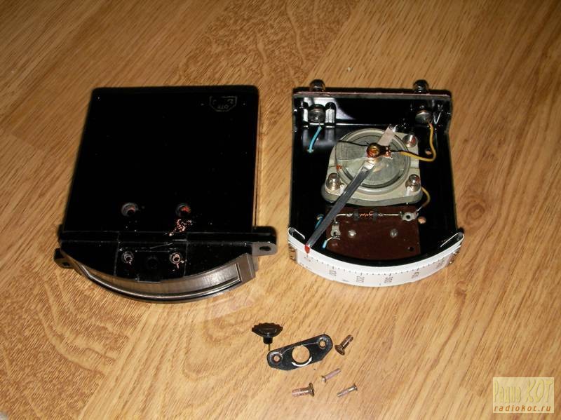

Вскрытие приборов показало 2 важных вещи: во-первых, советские приборы - самые прибористые в мире! Разобрать их, не сломав, может только истинный любитель острых ощущений. В моем случае острые ощущения в виде отвертки были погружены на 1,5 см в большой палец на левой лапе, но это к слову. А во-вторых, шкала оказалась легкосъемной, что вселило невероятный оптимизм.

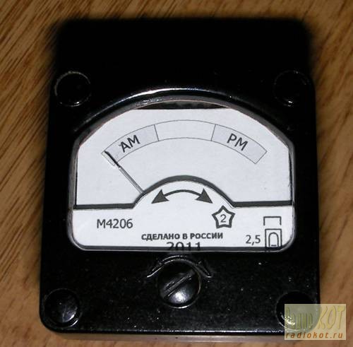

Я же решил обе проблемы своеобразно: для управления всеми режимами применил микро-тумблеры, а для индикации половины суток - еще один микроамперметр: на фото он до и после переделки.
Разборка этого прибора далась не менее просто, правда пальцы (оставшиеся) уцелели. Уже по фото можно догадаться, что этот индикатор будет еще и дрыгать стрелкой в такт секундам, демонстрируя ход часов. Уже после изготовления мне один товарищ подал идею перевернуть этот индикатор, чтобы стрелка имитировала маятник - но это уже не было реализовано.

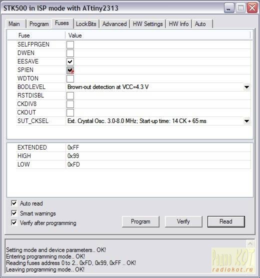

Собственно, остается только сказать о фьюзах для микроконтроллера:
Это скриншот из AVR Studio, надеюсь, для другого типа программатора вы сумеете установить аналогично.
