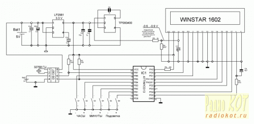

часы ночник2,дальнейшее развитие проекта "Простые часы-ночник",теперь с использованием DS1307  https://radiokot.ru/konkursCatDay2017/33/
внешний вид не изменился,управление такое же,ток потребления 5 ма при мах яркости
в архиве схема,плата,протеус,нех и  исходник(без коментариев)
на плате установлено зарядное устройство через мини-usb на ltc4054 для случая если питать от аккумулятора сотового
