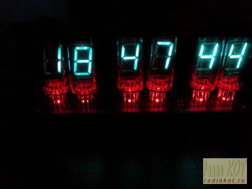

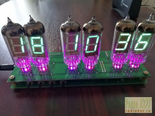

Загорелся я как то сделать часы на лампах ИН-14. Ну и сделал, а потом на глаза попались лампы ИВ-12. Очень уж они похожи на ИН-14 и мне показалось, что рядом они будут очень хорошо смотреться.

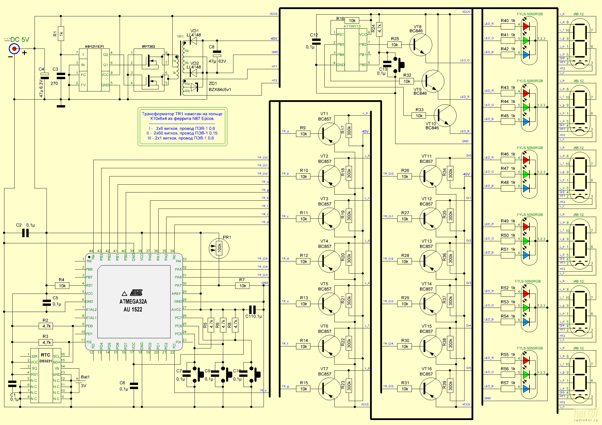

Ну а потом на глаза попалась статься *Trigger*, где объяснялись способы питания сегментов и накала. А после изучения форума увидел еще и более простой способ управления трансформатором, который изобрел уважаемый Grey.
Решено было остановиться на КФ1211ЕУ1, хоть и она довольно редкая, при желании ее можно заменить на attiny13. SN6501 не выдержала тока накала 6 ламп, соединенных параллельно. Думаю что она годится для одной лампы с длинным накалом, типа ИВ-18 и похожих.
Ну и спустя много времени и мучений с прошивкой родилась вот такая схема:

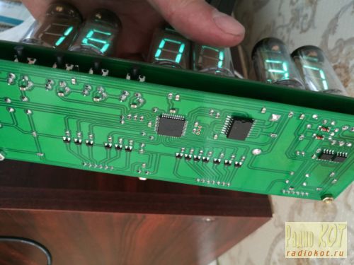

Собрано все на контроллере atmega32 (просто он у меня был под рукой). В качестве ключей использованы BC857.
RTC DS3231 обеспечивает очень высокую точность хода. Хотелось чтобы часы шли секунда в секунду и как можно дольше.

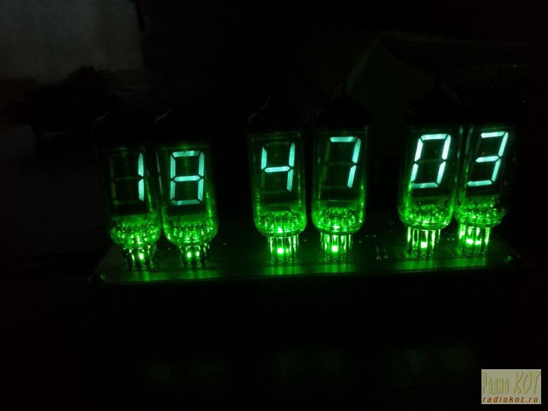

В часах имеется автоматическая подстройка яркости от фоторезистора PR1. Так же возможна ручная настройка фиксированного уровня.

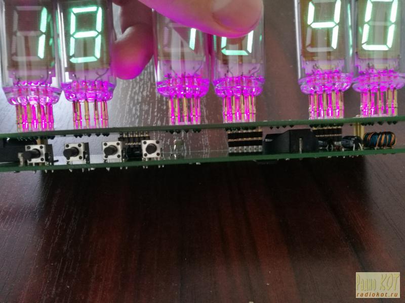

При нажатии на среднюю кнопку произойдет переход часов в режим настройки сначала времени, а потом даты. Изменение осуществляется правой и левой кнопками.
При нажатии на левую кнопку включается показ даты на 5 секунд, а на правую - показ температуры.

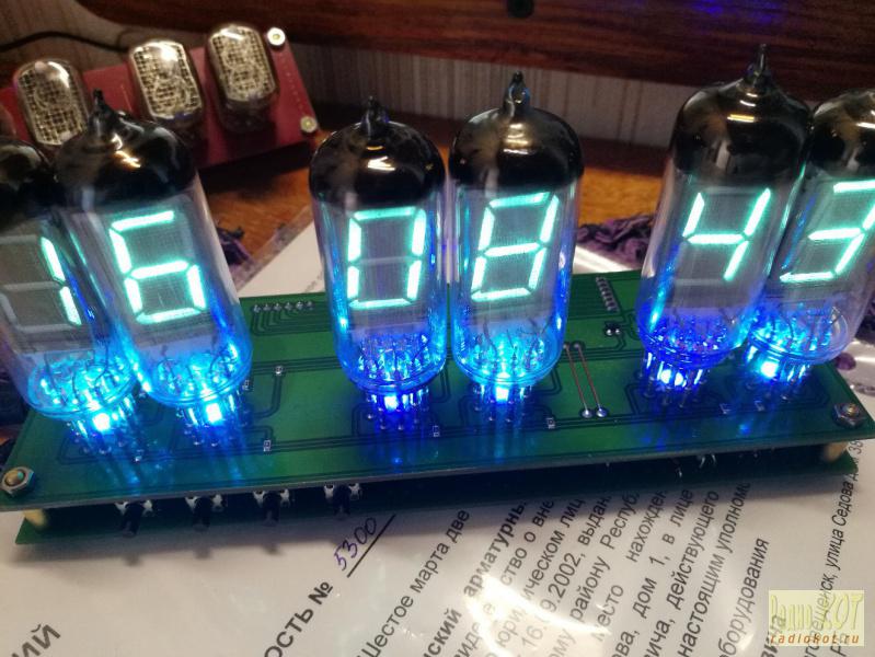

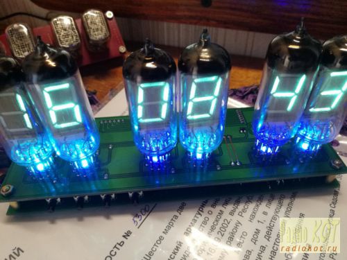

Так же в часах есть RGB подсветка на контроллере attiny13.

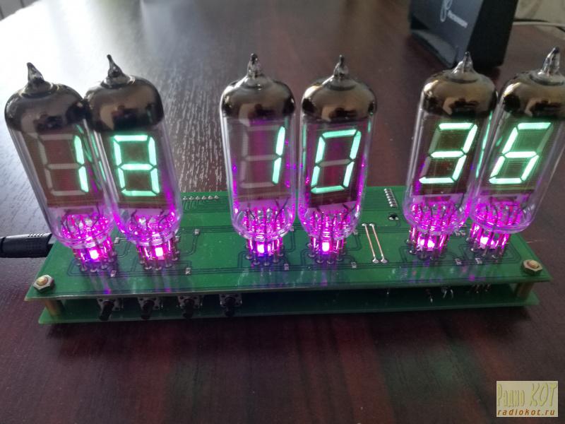

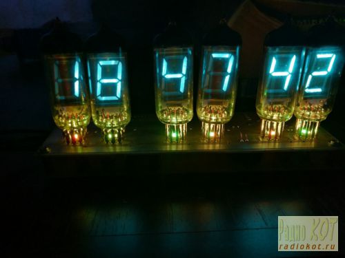

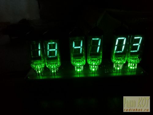

Моя первая статья, надеюсь она вам понравится. Ну и немного фотографий готовых часов.
Питание всего от блока 5 Вольт, подойдет как зарядка от сотового, так и питание от USB компьютера.
Фьюзы контроллера выставляются на тактирование от внутреннего генератора на 8 МГц, и главное, не забудьте снять фьюз JTAGEN, а то работать не будет :)

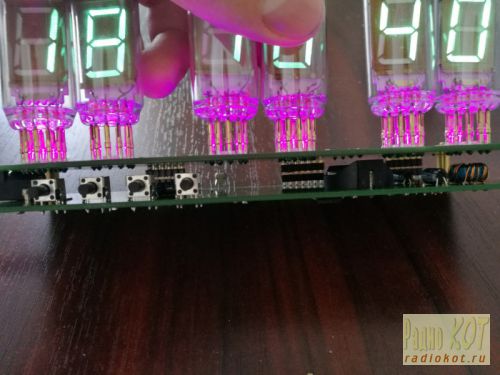

Трансформатор выполнен на кольце N87 EPCOS 10х6х4, первичка 2х6 витков, вторичка 2х60 витков. Накальная обмотка 2х1. Напряжение накала по показанием осциллографа в пределах 1,1 - 1,2 Вольт.

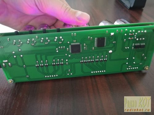

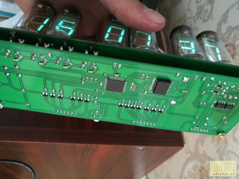

Во вложении файлы прошивок и печатная плата с подписанными элементами.
