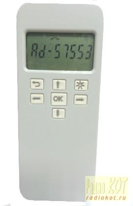

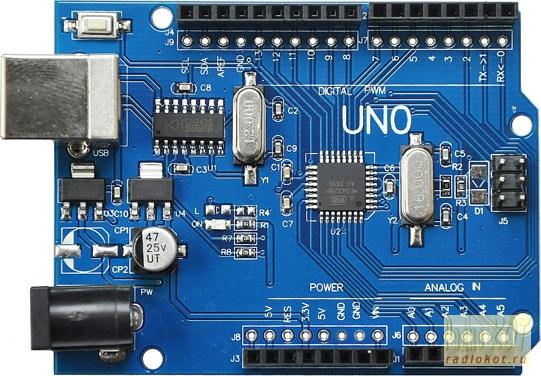

Данная схема частично заменяет устройство отображения информации МИРТ-830.

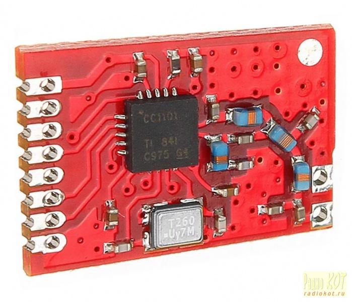

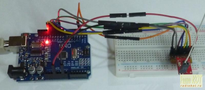

Для сборки устройства потребуется ARDUINO UNO,
радиомодуль E07-M1101S 10 мВт SPI.

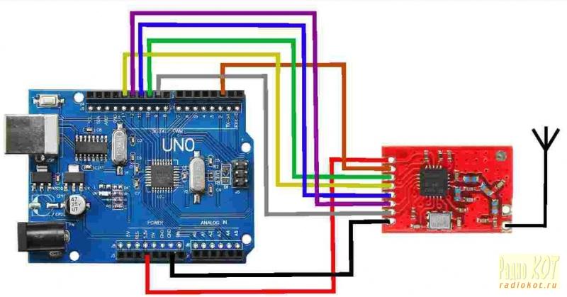

Cхема подключения.

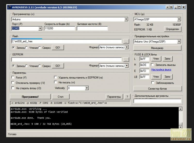

Для загрузки прошивки в ардуину можно использовать AVRDUDESS ,

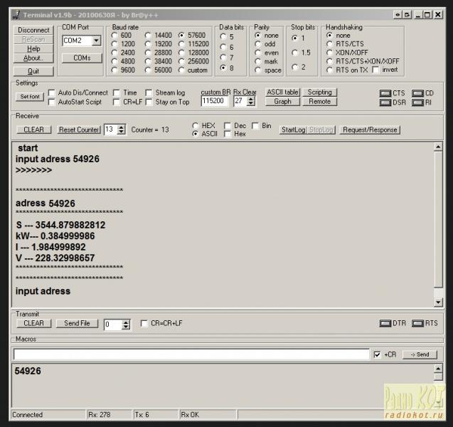

для работы программы потребуется любая терминальная программа, можно использовать terminal v1.9b
Скорость подключения 57600, com-порт соответственно порт подключенной к вашему компьютеру  ардуины.
После ввода адреса вашего счетчика устройство отобразит в терминале его показания ,
потребляемую мощность, потребляемый ток, и напряжение в сети.
В отличии от МИРТ-830 устройство работает только на 0-ом канале ( в МИРТ-830 идет автоматический перебор каналов от 0-го до 15-го  ).
Данное устройство можно использовать в ваших приложениях для сбора статистики потребления электроэнергии.
