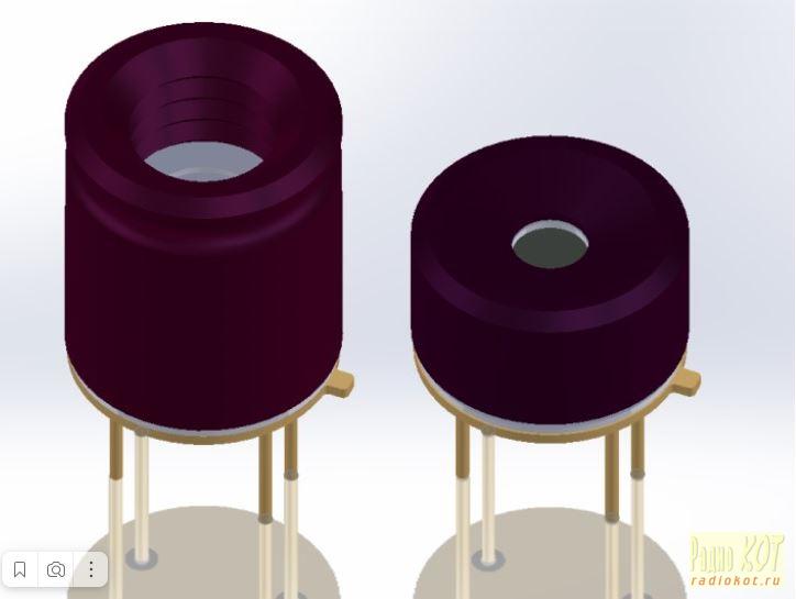

    Хотелось бы рассказать о своём недавнем исследовании датчика иепловизора MLX90640. Несмотря на свои скромные показатели в разрешении матрицы, всего 32х24 пиксела, при должной обработке полученных с него данных, можно увидеть довольно интересную картинку.

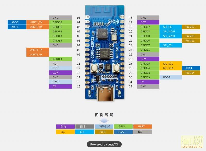

    Итак, выбор пал на контроллер ESP32C3, это один из младших контроллеров семейства, похоже идущий на замену легендарному ESP8266. Почему? У нас довольно мало перефирии, нужен всего один порт SPI, для дисплея (и SD карточки в будущем), пару свободных ножек отданных под CS этих устройств, пару под управление дисплеем. Порт I2C, под датчик MLX90640, в общем то и все. Всего остального в этом процессоре с избытком. Ну и цена, в момент написания статьи это всего около 130 рублей на известном китайском ресурсе. Собственно вот он:

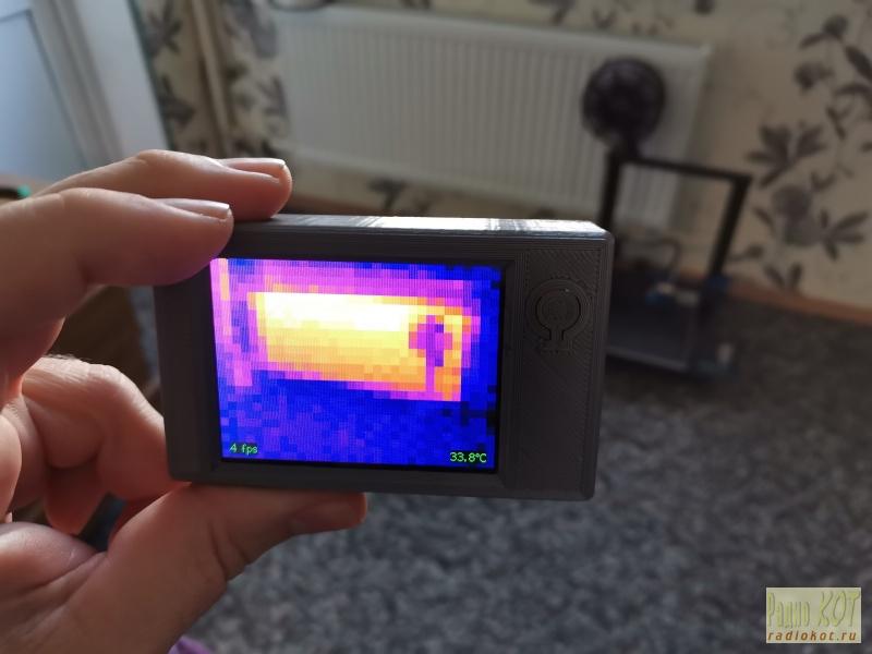

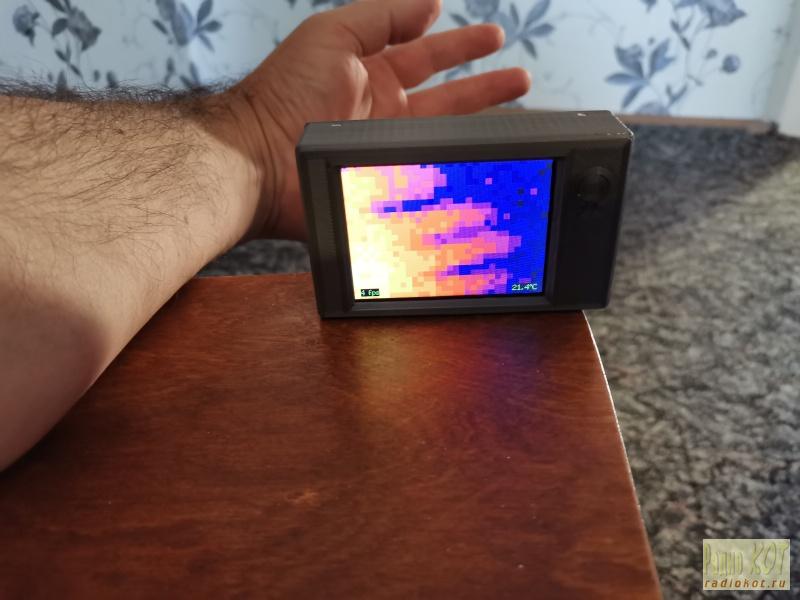

Дисплей работает, датчик тепловизора определился, ура! Через три секунды увидим собственно визуализацию показаний температуры, а датчик выдает именно массив 32х24 температур, но уже в цвете:
В дальнейшем планирую ввести обработку изображения (очень уж грубо все выглядит при выводе сырых данных), сохранение скрина дисплея на SD карту и тому подобные вкусняшки. Так же кину ссылку на мой Телеграмм канал где обсуждается этот девайс. Там же продублирован архив проекта.

Картинка в Demo режиме, Обработки нет.

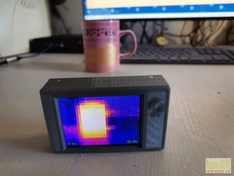

Собранный тепловизор
