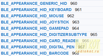

Этот проект создан на основе опубликованного на сайте Silicon Labs проекта [2]. Отличие состоит в адаптации его под современную версию Simplicity Studio и под версию Bluetooth 5.х, и в организации двусторонней связи между устройствами. Разработка любого Bluetooth приложения на модуле начинается с конфигурирования Bluetooth профиля. При этом устройству на другом конце следует указать как воспринимать наше устройство. Для этого служат стандартизированные Bluetooth SIG коды, часть которых, имеющих отношение к HID устройствам, показана ниже.
Этот код (в нашем случае клавиатуры 961 = 0х03C1) в порядке байтов от младшего к старшему следует указать в характеристике Appearance сервиса Generic Access, который должен присутствовать в профиле любого Bluetooth устройства. В характеристику Device Name этого сервиса поместим название нашего устройства “SL Keyboard” (SL = Silicon Labs), под которым оно будет видно компьютеру. Как следует из профиля, помимо Generic Access сервиса в нашем устройстве имеются ещё 3 стандартных SIG сервиса: Human Interface Device, Battery Service, и Device Information. В первом из них содержится информация о дескрипторах контрольных точек, передаваемых USB драйверу, а в последнем (среди всего прочего) информация о VID/PID нашего устройства, что поможет компьютеру отличить его от других HID устройств, как будет показано ниже. Сервис Battery Service также должен присутствовать в любом BLE HID устройстве, но в нашем проекте он не задействован для простоты и состояние батареи не мониторится. Обсуждение многих аббревиатур и терминов связанных с USB выходит за рамки настоящей статьи, но массу информации по ним легко найти в сети.

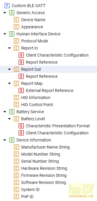

Полный Bluetooth GATT профиль нашего устройства представлен ниже, и здесь я коснусь только некоторых его характеристик, важных для понимания кода. Клавиатура, с точки зрения компьютера, представляет собой устройство, поддерживающее двунаправленную связь. Клавиатура передаёт скан-коды нажатых клавиш как массив длиной 8 байт соответствующий нажатию до 6 клавиш одновременно (подробнее см. в [1]), из которых в нашем случае используется только один элемент в этом массиве под индексом 2. Принимаемая клавиатурой информация состоит из одного байта, показывающего состояние лампочек NumLock/CapsLock/ScrollLock на ней. Если у компьютера уже имеется (проводная) штатная клавиатура, при подключении к нему Bluetooth клавиатуры будут восприниматься коды клавиш с обоих. Нажатие, скажем, клавиши CapsLock на штатной клавиатуре приводит к загоранию соответствующей лампочки на ней и дублированию этого сигнала на внешнюю Bluetooth клавиатуру (многие экранные клавиатуры на смартфонах и планшетах, однако, не дублируют сигналы для лампочек на внешнюю клавиатуру). Данные посылаемые и принимаемые клавиатурой передаются в характеристиках профиля Report In и Report Out, соответственно. Направление передачи данных In/Out имеется в виду относительно компьютера. Обе эти характеристики имеют одинаковый UUID и их имена могут быть любыми, но назначение их описано в дескрипторе Report Reference, значение которого должно быть 0х0001 и 0х0002, соответственно. Для характеристики Report In, согласно стандарту, должны быть разрешены нотификации.

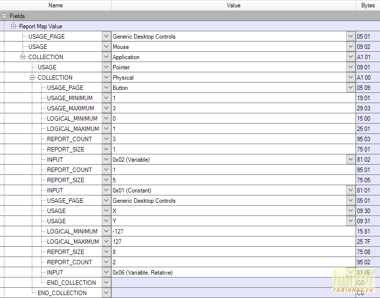

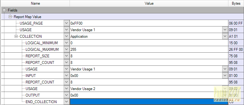

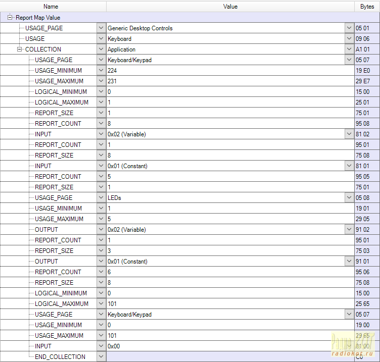

Следует обратить особое внимание на характеристику Report Map, в которой закодирован дескриптор HID устройства клавиатуры, необходимый для работы стандартного драйвера клавиатуры на компьютере. Дескриптор содержит информацию о количестве конечных точек (endpoints в терминологии USB), объёме данных, пересылаемых через них, и некоторые сведения об их структуре. В нашем проекте я добавил в GATT профиль характеристику Report Out и, соответственно, дополнил дескриптор из [2] информацией о контрольной точке типа OUTPUT. Значения байтов из колонки Bytes следующей таблицы перенесены в строку значения этой характеристики в направлении слева направо и сверху вниз.

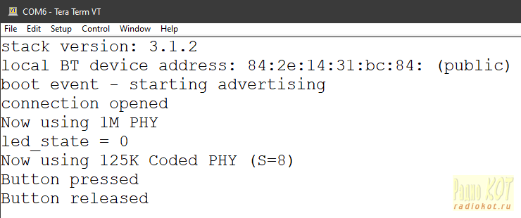

Обратимся теперь к функционалу и коду программы. Поскольку наша демо-плата имеет всего одну кнопку (исключая кнопку Reset), приложение посылает скан код лишь одной клавиши (как нотификацию) при каждом нажатии на кнопку. Если кнопку нажать и не отпускать, то дополнительные нотификации посылаться не будут, однако HID драйвер компьютера включит функцию автоповтора нажатия клавиши. Для прекращения автоповтора драйверу следует сказать, что кнопка отпущена, послав нотификацию со скан-кодом равным нулю (подробнее см. в [1]). Таким образом, в программе следует сконфигурировать пин порта кнопки на прерывания по обоим фронтам. Отмечу, что драйверу HID следует посылать не ASCII коды клавиш, а специальные scan codes. В нашем приложении они внесены в таблицу reducedKeyArray, соответственно для 26 строчных латинских букв a – z. При каждом нажатии кнопки выбирается одна буква из этой таблицы по индексу counter, после чего индекс увеличивается на 1 по модулю 26.
Далее, замечу, что BLE HID драйверы компьютеров предполагают спаривание с соответствующими устройствами, хотя алгоритм спаривания при этом не регламентирован и допускается любым. В нашем случае применён простейший алгоритм спаривания Just Works (см. подробнее в моей статье [3]), при котором не производится идентификация устройств, а просто производится обмен сгенерированных ключей шифрования данных, которые записываются в энергонезависимой памяти модуля. Выбор алгоритма спаривания в коде производится конфигурированием Bluetooth SM (Security Manager) с опцией sm_io_capability_noinputnoputput (строка 76 кода в файле app.c проекта). При этом наше приложение запоминает лишь одно спаривание, и при установке нового спаривания предыдущее автоматически удаляется. Поэтому после спаривания нашего устройства с одним компьютером, для спаривания его с другим (или нового спаривания с прежним после удаления его из списка устройств) следует предпринять попытку спаривания как минимум 2 раза. Первая попытка при этом будет неуспешной из-за использования модулем старых шифров для связи, а вторая после стирания их должна закончиться успехом.
Наконец, для обеспечения как можно более широкой совместимости с Bluetooth адаптерами компьютеров, после инициализации модуль начинает передавать оповещения (advertisements) в формате Bluetooth 4, используя PHY с битрейтом 1 Мbps. После установки соединения с компьютером модуль запрашивает о возможности перейти на один из PHY спецификации Bluetooth 5, указывая при этом предпочтениe типу “125K Coded PHY (S=8)”, при котором достигается наибольшая дальность связи. Таким образом, в результате переговоров между модулем и компьютером производится выбор поддерживаемого обеими сторонами типа PHY и Bluetooth стек модуля генерирует событие sl_bt_evt_connection_phy_status, в обработчике которого я просто выдаю в окно терминала результирующий тип PHY (терминал компьютера должен быть настроен с опциями 115200 8N1).

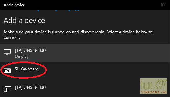

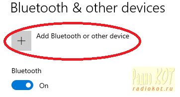

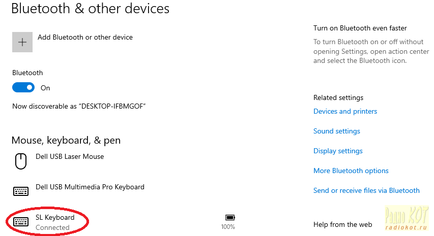

При первоначальном спаривании компьютера с модулем на Windows-10 компьютере следует открыть окно Bluetooth and Other Devices, кликнуть на Add Bluetooth or Other Device, и выбрать наше устройство.

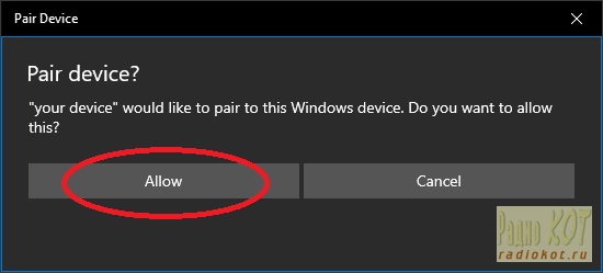

Затем следует согласиться на спаривание, после чего наше устройство появится в списке Bluetooth устройств как клавиатура и будет готово к работе.
При кликании мышкой в окно приложения, способного принимать коды клавиш (например, текстовый редактор или строка URL в браузере), и нажатия кнопки на демо-плате увидим новые символы в окне приложения. Для демонстрации передачи данных в обратном направлении (от компьютера к Bluetooth модулю), каждое нажатие клавиши NumLock на штатной (проводной) клавиатуре приведёт к смене состояния светодиода LED0 на демо-плате. В окне терминальной программы на компьютере показывается принятая версия PHY и состояние кнопки при каждом её нажатии и отпускании.

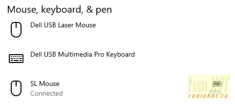

BLE HID мышь
Разработка Bluetooth приложения для HID мыши аналогична таковой для клавиатуры. Отметим, что (стандартная) мышь предполагает коммуникацию с компьютером лишь в одном направлении, поэтому следует оставить в профиле только Input Report длиной в 3 байта. В первом байте передаётся состояние кнопок мыши, а во втором и третьем – относительные перемещения курсора мыши на экране в пикселях по осям Х и Y, соответственно, в диапазоне -127…127. При этом начало координат находится в левом верхнем углу экрана с осью Y направленной вниз. Помимо этого, следует скорректировать значение характеристики Appearance как 0xc203, чтобы наше устройство воспринималось компьютером как мышь, в соответствии с вышеизложенным. И последнее, и главное – необходимо скорректировать дескриптор в характеристике Report Map как показано ниже. Все надлежащие изменения уже сделаны в прилагаемом проекте BLE_Mouse.
Программа МК для мыши также мало отличается от клавиатуры. Основное отличие в использовании светодиода на плате, который сконфигурирован на индикацию соединения с компьютером. Кнопка на демо-плате в этом проекте не задействована. Для демонстрации работы «мыши» введён таймер, определяющий скорость передвижения курсора мыши по экрану. При этом курсор движется по траектории квадрата со стороной 100×100 пикселей. Интеграция нашей мыши в систему компьютера также подразумевает спаривание как описано выше. В случае успеха мышь появляется в списке устройств под именем SL Mouse.

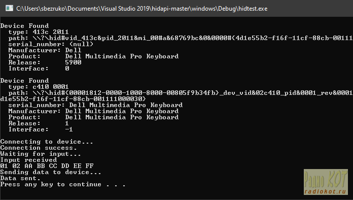

Для этого имеется несколько возможностей, я опишу лишь одну из них, основанную на кроссплатформенной библиотеке Signal11. В файле README.txt на Github по ссылке выше имеется достаточно подробная инструкция по компиляции этой библиотеки для разных платформ. Я использую её в проекте под Visual Studio 2019 (free Community Edition) и Windows-10. На всякий случай скомпилированная библиотека hidapi.dll находится в приложении. Продемонстрируем работу этой библиотеки на примере соединения с BLE HID устройством, а также принятием данных из него и отсылкой данных в него. Мы не собирается здесь взаимодействовать со стандартной BLE HID клавиатурой или мышью, т.к. соответствующие драйверы компьютера уже дефолтно соединены с ними и подсоединиться к ним из стороннего устройства так просто не удастся. Вместо этого создадим специальное двунаправленное Bluetooth HID (Appearance = 960 = 0x03C0) устройство с двумя конечными точками, предназначенными для передачи пакетов длиной до 8 байт в каждом из направлений. Полный код проекта содержится в файле BLE_HID_TEST.sls в приложении. Прежде всего, нам потребуется новый дескриптор, все 27 байтов которого следует прописать в характеристике Report Map.

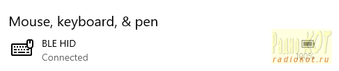

После загрузки кода в Bluetooth модуль и спаривания его с компьютером, наше устройство отобразится в нём под именем BLE HID.

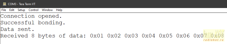

В самом приложении тестовый массив длины 8 (0х01 0х02 0хAA 0xBB 0xCC 0xDD 0xEE 0xFF) отправляется на компьютер по нажатию кнопки на демо-плате, а приложение на компьютере в свою очередь после приёма этих байтов отправит на наше устройство другой тестовый массив длины 8 (0х01 0х02 0х03 0х04 0х05 0х06 0х07 0х08). Принятые данные программой на компьютере отображаются в окне консоли Visual Studio. В верхней части окна появятся все подключённые к компьютеру BLE HID устройства, в числе которых будет и наше с VID/PID = 0xc410/0x0001 (последнее на скриншоте ниже).
По завершении сканирования будет произведена попытка соединения с нашим устройством и в случае успеха программа будет ожидать нажатия кнопки на демо-плате. По её нажатию на компьютер передастся тестовый массив и после его приёма программа сразу пошлёт на Bluetooth модуль свой тестовый массив, как указано выше. Принятые Bluetooth модулем данные отобразятся в окне терминала.

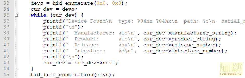

Программа для компьютера создана на основе тестового кода hidtest.cpp, находящегося в папке hidtest на Github по ссылке выше, его исходный код находится в прилагаемом архиве. Сканирование Bluetooth HID устройств производится вызовом функции hid_enumerate() в строке 33. Возвращаемый ей список обнаруженных BLE HID устройств печатается в экране консоли.
Для соединения с нашим Bluetooth устройством по VID/PID служит функция hid_open() библиотеки signal11 (строка 52). В случае успешного соединения для ожидания приёма данных используется блокирующая функция hid_read() с последующей выдачей принятых данных в окно консоли (строки 65 – 69). Режим приёма данных (блокирующий с ожиданием, или неблокирующий без ожидания) регламентируется строкой 60 кода.

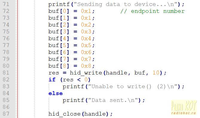

Наконец, для передачи данных на наше Bluetooth устройство используется библиотечная функция hid_write() в строке 81. Для отсылки массива данных в первом элементе его следует указать номер конечной точки (1 для Report Out). Несмотря на то, что мы отсылаем 9 байтов данных на наше устройство, им будет принято лишь 8 первых в соответствии с конфигурацией профиля.

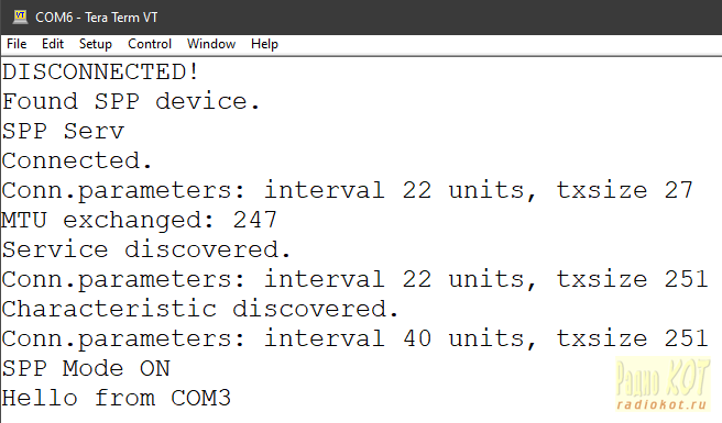

В проекте клиента применён такой-же подход к синхронизации с Bluetooth стеком. По подаче питания программа клиента начинает сканирование Bluetooth устройств в радиусе приёма на предмет поиска устройства, предлагающего SPP сервис с определённым UUID 4880c12c-fdcb-4077-8920-a450d7f9b907. Как только такое устройство будет обнаружено, производится соединение с ним и поиск handle характеристики SPP_data (также с определённым UUID) на стороне сервера. Как только она будет обнаружена, приложение клиента будет знать как в неё послать данные.

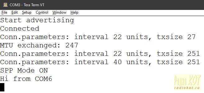

При работе с кодом следует открыть окно терминала для каждой из демо-плат. Текст, печатаемый в одном из окон, отобразится в другом. Для перехода курсора на новую строку по нажатии Enter следует установить опцию CR+LF в настройках New-line → Transmit терминала. Для лучшего понимания функционирования приложения служит анимация, заимствованная с сайта фирмы [4]. В нашем случае повтор вводимого текста в окне источника (эхо на терминал) не производится.
