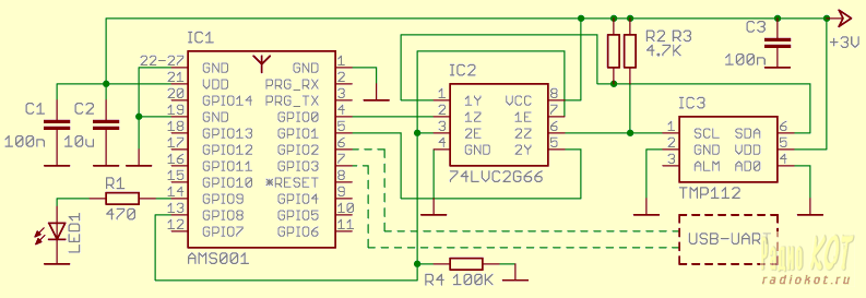

Для работы с модулями была собрана следующая тестовая схема. С помощью модуля IC1, целью является реализация дистанционного включения/выключения светодиода LED1 и чтения температуры с датчика IC3. Микросхема IC2 представляет собой сдвоенный ключ для отключения выводов 4 и 5 модуля от шины I2C, поскольку в перерывах между работой I2C интерфейса модуля на этих выводах присутствует уровень лог. нуля. Ключ управляется драйвером I2C автоматически через вывод 13 модуля. В чём мудрость или необходимость этого решения я не понял, но таковы правила игры. На тестовой плате (см. фото ниже) ключ IC2 ради простоты не устанoвлен и резисторы R2 и R3 непосредственно соединены с соответствующими выводами модуля.
Для предварительного знакомства с модулем использовался последовательный интерфейс связи с ним через USB-UART мост на основе CP2104 (на схеме показан пунктиром). Через этот проводной интерфейс (а также через безпроводный Bluetooth) в модуль можно посылать команды или изменять значения его переменных. Последние можно сохранить в энерго-независимой памяти модуля. Примерами команд являются установка и чтение логических уровней на вывoдах GPIO, генерация PWM, коммуникация с внешними устройствами через интерфейсы I2C, SPI, и.т.д. Всего имеется 3 режима работы модуля: локальный командный режим (local command), режим потоковой передачи данных (stream), и удалённый командный режим (remote command). Функционирование модуля в этих режимах графически представлено ниже:

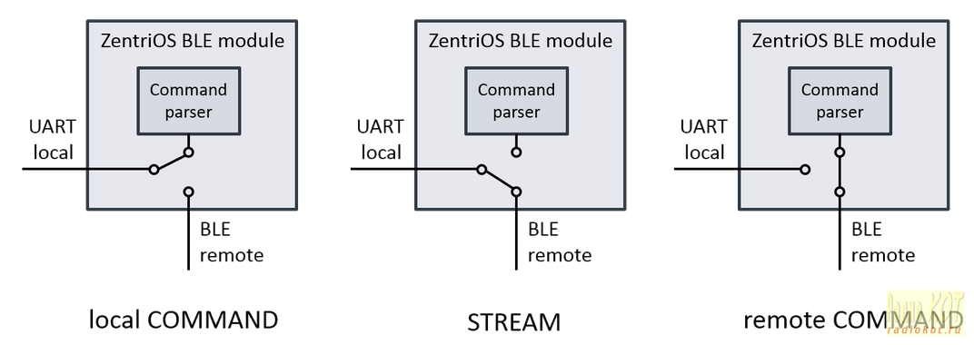

В первом режиме подача команд в командный процессор модуля осуществляется через проводной UART интерфейс и выводы GPIO2/3. Во третьем – тоже самое, но через безпроводный Bluetooth интерфейс. Во втором режиме модуль работает как UART-Bluetooth мост: всё, что он принимает через Bluetooth передаётся на UART выводы и наоборот, минуя интерпретатор команд. Подробнее об этих режимах и переходах из одного в другой можно прочитать по ссылке [4]. Здесь будет рассказано об использовании модуля в каждом из этих режимов.

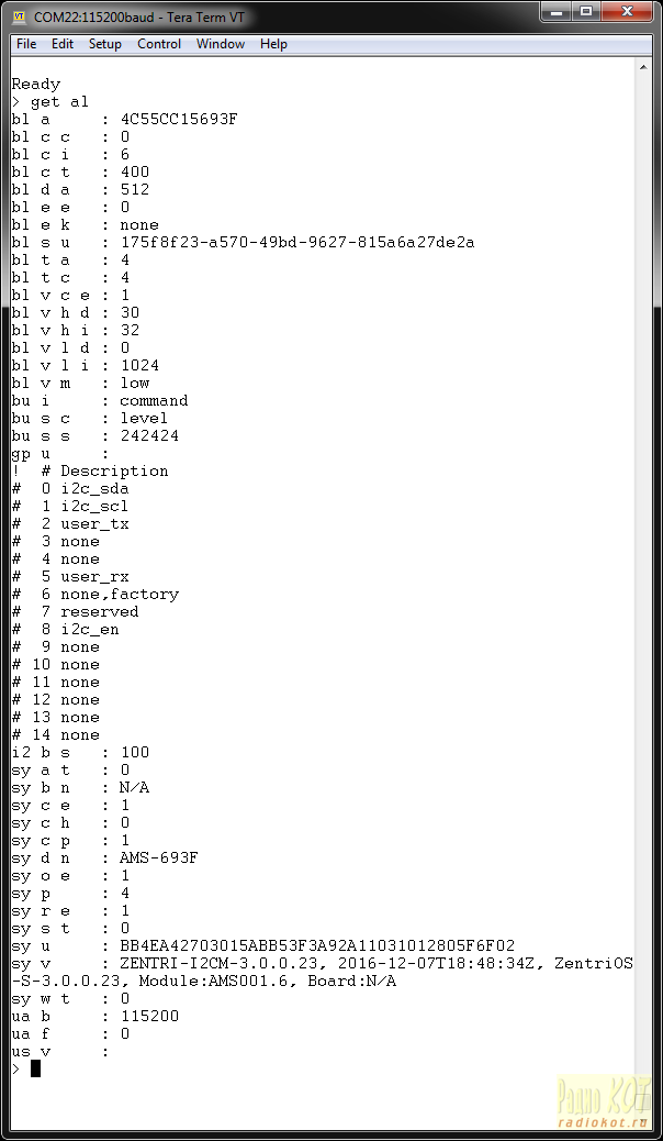

Из них имена, начинающиеся с bl, соответствуют настройкам Bluetooth части. Те, что начинаются с bu соответствуют bus usage, в нашем случае устаовлен режим подачи локальных комманд через UART. Далее идёт перечисление функций, реализованных на каждом из 15 выводов GPIO, и в конце – всякие системные настройки. Подробнее о значениях переменных и их использовании можно прочитать по ссылке [5]. Таким образом, в этих модулях можно лишь изменять значения вышеперечисленных переменных и нет возможности сохранить в модуле иных данных пользователя.

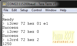

Для выдачи на терминал значения температуры следует посылать в модуль команды, имеющие также смысл и для датчика температуры. В случае TMP112 для этого следует:

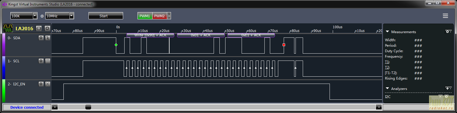

1. Настроить датчик на производство единичного измерения с последующим уходом в сон. Для этого в его регистр с адресом 01 нужно загрузить код 0хЕ1. При заземлении вывода 4 датчика его I2C адрес, согласно ДШ, будет 72 (0x48). Посылаем в модуль команду i2cwr 72 hex 01 e1. На логическом анализаторе процесс коммуникации с датчиком выглядит так:
Как видно из графика, драйвер I2C автоматически формирует сигнал переключения для IC2 на выводе GPOI8 (нижняя осциллограмма). Лучше-бы он это делал когда уровень на выводах SDA/SCL установится в лог. 1. Кроме того, несмотря на установку частоты тактирования линии I2C в 100 кгц (i2 b s: 100), она тактируется на 384 кгц. Мммммда... Хорошо, что наш сенсор работает на частоте тактирования до 400 кгц.
2. Настроить датчик на чтение значения температуры из его регистра номер 0 посылкой в модуль команды i2cwr 72 hex 0 с очевидным синтаксисом.
3. Произвести чтение двух байтов значения температуры подачей в модуль команды i2crd 72 hex 2. На терминале при этом показываются прочитанные данные, которые, как следует из осциллограммы ниже, соответствуют реальности. Из них 12 – шестнадцатиричное значение целой части температуры (0х12 = 18°C), a 50 – дробной (0х50 = 5/16). Ноль в конце дробной части в значение температуры не входит, т.к. сенсор имеет только 12-битное разрешение.

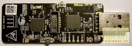

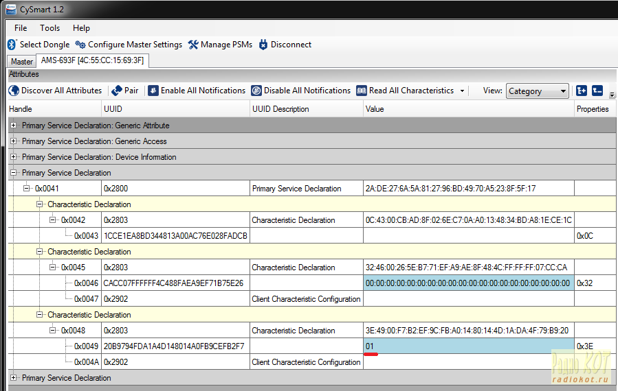

Проделаем теперь тоже самое в режиме подачи команд модулю через его безпроводный интерфейс. Для передачи комманд сначала воспользуемся донглом CY5677 фирмы Cypress и их системой CySmart. У фирмы также имеется версия этой системы для смартфонов, поддерживающих Bluetooth 4.1. В этом случае донгл не нужен, но на компьютере мне удобнее.

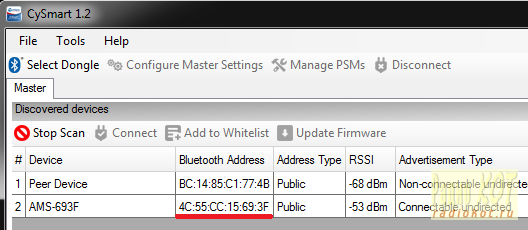

После запуска системы и окончания сканирования Bluetooth устройств, увидим наш модуль в списке под именем AMS-693F. Последние 4 символа в дефолтном имени модуля (имя можно изменить) соответствуют последним двум байтам его индивидуального Bluetooth адреса (подчёркнуто красным). Дефолтное состояние модуля после включения соответствует режиму передачи извещений (Advertising) при выходной мощности +4dBm.

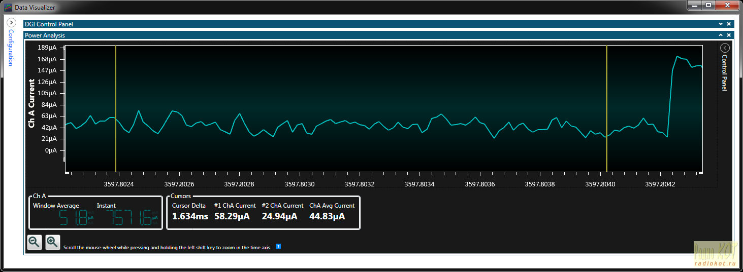

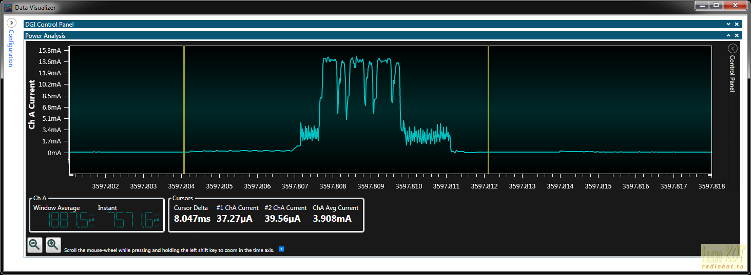

Интересно сразу оценить токопотребление модуля в таком режиме. Для этого я временно отключил от модуля всю остальную часть схемы и измерил токопотребление инструментом Atmel Power Debugger, работающем вкупе с приложением Data Visualizer. Для уменьшения токопотребления в перерывах между посылкой извещений я предварительно сконфигурировал модуль на работу в режиме low power advertising установкой значения 10 в переменную sy a t. Модуль перейдёт в указанный режим через 10 секунд после ресета. Как следует из графика ниже, максимальное токопотребление модуля составило около 13мА при посылке извещений с периодом около 0.6 сек. Помимо основных пиков на осциллограмме также видны вторичные пики токопотребления, следующие с периодом 1 сек. Думаю, это связано с обработкой неких событий ОС по таймеру.
Растянув основной пик по оси Х, отчётливо увидим 3 скачка токопотребления при отсылке извещений (advertisements) на 3-х каналах в соответствии с протоколом. Отсылка их занимает около 4 мс и ещё примерно 3 мс модулю требуется на разгон своих тактовых генераторов и подготовку пробуждения из сна. В период пробуждения его среднее токопотребление оказалось около 240 мкА.
Модуль выдерживает заявленные в ДШ параметры по максимальному токопотреблению. Это, в общем, относится и к паузам между посылкой извещений, как видно из следующего графика. Следует отметить, однако, что данный модуль не является рекордным по экономичности среди Bluetooth модулей разных производителей.

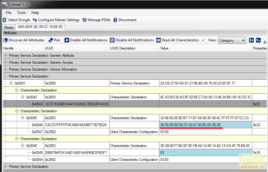

Но вернёмся к цели нашего приложения и системе CySmart. Выбираем модуль в списке обнаруженных Bluetooth устройств и устанавливаем соединение с ним. Модуль сразу запрашивает изменение периода соединений с донглом в соответствии с его настройками. Если согласимся, CySmart автоматически перестроит донгл на такой период. Если откажемся, то модуль установит свой период в соответствии с таковым у донгла. В следующем окне системы нажимаем на Discover all attributes и получаем список сервисов, предлагаемых модулем. Из них нас интересует только сервис показанный ниже. Его дефолтное UUID оговорено в ДШ и может быть изменено при необходимости. В сервис включены 3 характеристики, расположенные по адресам 0х0042, 0х0045, 0х0048. Производим чтение их значений, кликнув мышкой на Read All Characteristics. Согласно документации [4], первая характеристика служит для передачи данных/команд модулю. Вторая – для приёма данных из модуля. И третья – для изменения режима работы модуля. Напомню, что имеется всего 3 режима (local, stream, remote) и мы собираемся работать с последним. Однако, дефолтный режим работы после установки соединения с модулем – это режим потоковой передачи данных (stream mode – подчёркнуто красным; дефолтное значие можно изменить). Для передачи команд модулю через Bluetooth следует перейти в режим remote, записав в характеристику по адресу 0х0049 значение 03. В окне терминала при этом модуль сигнализирует переход из режима STREAM_MODE в REMOTE_MODE. Теперь всё готово для подачи в модуль команд.
Каждая команда должна состоять не более чем из 20 байтов (для более длинных команд их следует передавать в несколько этапов) и заканчиваться символами конца строки “rn” (ASCII коды 0х0D и 0х0A). Это необходимо интерпретатору команд ZentriOS-S для определения конца команды. Для зажигания светодиода записываем в характеристику по адресу 0х0043 строку “gdi 9 ohirn” (в байтах это 67:64:69:20:39:20:6F:68:69:0D:0A), как и выше, а для гашения - “gdi 9 olorn” (67:64:69:20:39:20:6F:6C:6F:0D:0A).
Для дистанционного чтения температуры, в модуль следует подать теже самые команды, что и в случае проводного интерфейса выше, явно дополнив каждую из них символами “rn”. Команды также следует записывать в характеристику по адресу 0х0043. Однако, имеется и небольшое отличие. Во-первых, в CySmart следует разрешить приём всех нотификаций модуля. Это достигается кликанием мышкой на Enable All Notifications, или просто записью значения 03:00 в CCCD дескриптор по адресу 0х0047. И во-вторых, следует разрешить модулю передачу хедеров, предшествующих данным, засылкой в него команды установки соответствующей переменной “set sy c h” (73:65:74:20:73:79:20:63:20:68:20:31:0D:0A). Её, как и всякую иную переменную можно сохранить в модуле и не передавать впоследствии. Без всего этого прочитать значение температуры не удастся. По подаче команды чтения регистра температуры сенсора “i2crd 72 hex 2rn” (69:32:63:72:64:20:37:32:20:68:65:78:20:32:0D:0A), прочитанное из датчика значение передастся донглу как нотификация (для этого мы их и разрешали) и будет доступно через характеристику по адресу 0х0046 (подчёркнуто красным). В результате чтения получим следующую картину:
Как видно, принятые данные соответствуют трём текстовым строкам, разделённых символами “rn” (0D:0A). Первая строка (байты 30:30:36 в шестнадцатиричной системе) - это ASCII коды строки “006”. В этом хедере показывается сколько информационных байтов данных принято во второй строке, включая символы “rn” в её конце. В нашем случае информационные байты (31:32:41:30), соответствуют ASCII кодам строки “12A0”, примерно той-же, что мы видели в окне терминала выше. Принятая строка в свою очередь подразделяется на целую часть температуры (0x12 = 18°C) и её дробную часть (0xA0 = 10/16). На третью принятую строку (3E:20) можно не обращать внимание. Она состоит из символов готовности интерпретатора команд, отображаемых в окне терминала как “> ” (с пробелом на конце). Отмечу, что модуль передаёт статус выполнения всех команд как нотификации, декодировав которые в соответствии с форматом [4], можно судить об успехе выполнения поданных команд.

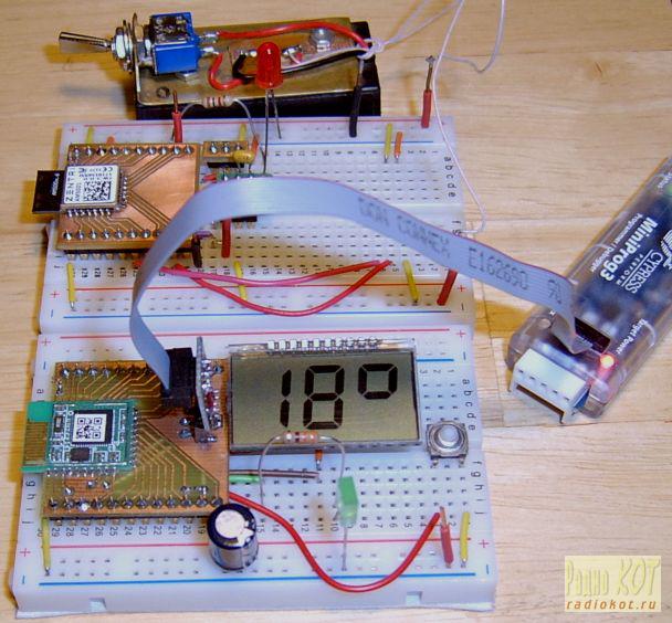

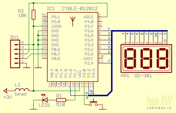

Для работы с модулем без системы CySmart и донгла была собрана следующая тестовая схема на основе Bluetooth 4.1 модуля IC1 фирмы Cypress:
После подачи питания на схему программа загруженная в IC1 производит установку соединения с модулем AMS001, перевод его в режим remote, и разрешение на посылку им нотификаций как указано выше. При этом светодиод на схеме сначала мигает с периодом 0.5 сек во время сканирования Bluetooth устройств модулем, и по завершении соединения горит постоянно. Для упрощения реализации соединения в программу занесён Bluetooth адрес модуля AMS001. Далее ожидается нажатиe на кнопку, по совершении которого в модуль AMS001 засылается запрос на измерение температуры датчиком TMP112 с последующей передачей её на IC1. Принятая схемой температура показывается на ЖКИ. Последующие нажатия на кнопку приводят к включению и выключению светодиода на схеме AMS001. ЖКИ работает в режиме мультиплекса 1:3, модули семейства CYBLE оснащены аппаратным ЖКИ драйвером. Программа разработана в системе PSoC Creator, исходный текст программы прилагается. Для программирования и отладки использовался штатный программатор MiniProg3. Подробнее о работе с Bluetooth модулями фирмы Cypress можно прочитать в моих статьях [8, 9]. Обе схемы собраны на беспаячных монтажках.

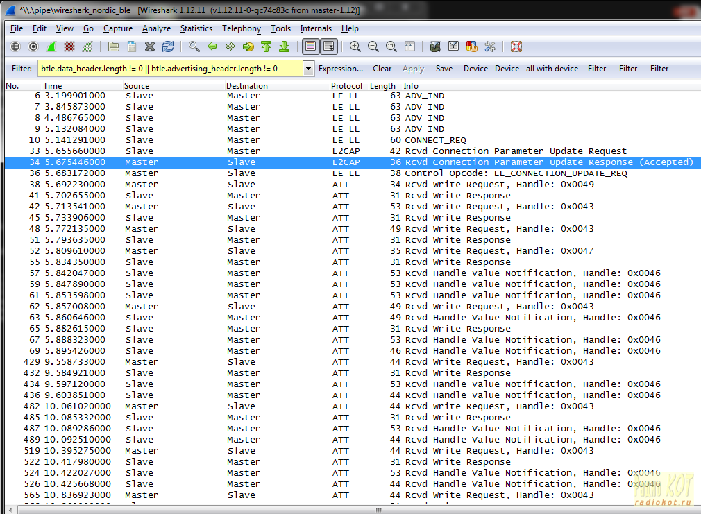

Работу модулей можно проследить с помощью донгла NFR51-DONGLE фирмы Nordic Semiconductor с загруженным в него приложением сниффера протокола Bluetooth LE. Для этого также понадобятся приложение ble-sniffer фирмы и система Wireshark с соответствующим плагином для Bluetooth. О всём этом см. подробнее в [9]. Как следует из нижеприведённого лога, модуль AMS001 (Slave) находился в режиме передачи извещений (строки с номерами 6 – 9) до соединения с модулем CYBLE (строка 10). Далее произошло согласование периода соединений между модулями (строки 33 – 36), перевод модуля AMS001 в режим remote (строки 38 – 41), засылка запроса на измерение температуры (строки 42 – 45), запрос на её чтение (строки 48 – 51), разрешение посылки нотификаций (строки 52 – 55), и далее чтение температуры и моргание светодиодом по нажатии на кнопку. Заметим, что после разрешения отсылки нотификаций модуль AMS001 отсылает в них статус исполнения в ответ на посылку в него каждой команды. Т.о. модуль работает в соответствии с ожиданием. Отмечу, что пустые строки удалены из лога фильтром Wireshark.

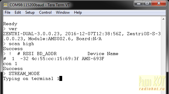

В нижний модуль загружен тот-же программный продукт, что и ранее (Zentri-I2CM). По подаче питания на модуль он работает в роли Peripheral, начинает посылки извещений о своём существовании, и ожидает соединения с ним. Для того, чтобы второй модуль смог послать запрос на соединение с первым, он должен работать в роли Central. Для этого в него следует загрузить программный продукт Zentri-DUAL. Подключаем оба модуля в USB порты одного или разных компьютеров и открываем Tera-Term приложения для каждого из них. По умолчанию оба модуля работают в режиме подачи локальных команд. Для проверки правильности установки надлежащих программных продуктов я подал в них команды ver. Как видно из лога сессии, программные продукты в первом модуле (слева) и во втором (справа) такие, как должны быть.
Для сканирования вторым модулем Bluetooth устройств в него следует подать команду scan high. Через пару секунд в окне терминала покажется список обнаруженных устройств, среди которых окажется и первый модуль. В нашем случае список состоит только из нашего модуля, где он указан под номером 1. Для инициализации соединения с модулем под этим номером в списке, в окне второго подаём команду con 1. При этом соединение установится и оба модуля автоматически перейдут в режим потоковой передачи данных stream. Теперь текст, печатаемый в окне первого модуля, передастся через Bluetooth второму и отобразится в его окне. И наоборот. Соединение и, следовательно, обмен данными модулей происходит с дефолтным периодом 7.5 мс.
