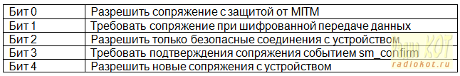

Установки безопасности в Simplicity Studio IDE включают конфигурирование менеджера безопасности стека (SM - Security Manager), разрешение/запрет сопряжения, определение уровня безопасности, и обработку событий SM. Конфигурирование SM сводится к вызову API функции cmd_sm_configure(), первый параметер которой определяет флаги SM в соответствии со следующей таблицей:

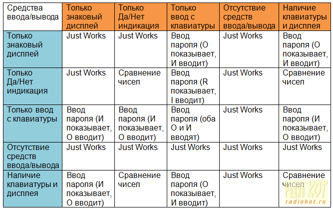

Алгоритм аутентификации устройств находится в сильной зависимости от способностей устройств в отношении ввода/вывода для отображения и ввода ключей/паролей, что устанавливается вторым параметром функции. При этом при спаривании различают устройство-инициатор соединения (И) и устройство-ответчик (О). Аутентификация устройств по отношению друг к другу заключается в показе ключа/пароля для соединения одним устройством и ввод и передача его для проверки первому на другом. При этом предполагается, что посредник (MITM) не видит показываемого устройствами пароля на их средствах вывода и поэтому не сможет предоставить его для аутентификации себя ответчику. Алгоритмы определены в соответствии со следующей таблицей, где строки соответствуют средствам ввода/вывода ответчика, а столбцы – инициатора.
Далее мы продемонстритуем работу алгоримта аутентификации на паре примеров. Касательно флагов конфигурации SM, практически они означают следующее. Установка бита 0 (MITM) предотвращает сопряжение с устройствами лишёнными средств ввода/вывода. Бит 1 означает шифрование всей коммуникации между устройствами. В частности, коммуникация между сопряжёнными устройствами будет зашифрованной. Установленный бит 2 (Bluetooth LE средства зашиты) фактически предотвращает сопряжение с устройствами, использующими старые версии Bluetooth LE (ниже 4.1). Бит 3 устанавливают при необходимости подтверждения спаривания не только на уровне стека, но и на уровне приложения, которое будет оповещено производством сопряжение генерацией события sm_confirm_bonding. Сопряжение с новыми устройствами можно разрешить или запретить вызовом функции cmd_sm_set_boundable_mode с соответствующим бинарным параметром. Обратимся теперь к применению этой теории на практике.

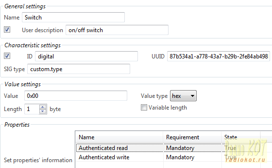

Как и ранее, начнём с конфигурации профиля, изменив имя устройства на Secure Switch, и добавив в дефолтный проект SOC – Empty сервис Switch Service с соответствующей характеристикой. Настроим в конфигурации характеристики аутентифицированный доступ к ней на запись и чтение. Это автоматически подразумевает шифрование траффика и ограничивает доступ к характеристике только сопряжённым с нашим сервером устройств методами с защитой от MITM.

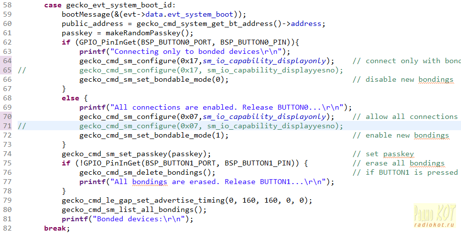

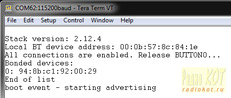

Файл Server_BGM_SM.isc с настройками профиля находится в приложенном архиве. По завершению конфигурирования профиля нажимаем на Generate. Все дальнейшие изменения проекта касаются только файла app.c. Как всегда, после завершения инициализации стека мы приступаем к конфигурированию приложения в обработчике события evt_system_boot. На этот раз добавим туда код для конфигурирования SM (Secure Manager):
В строке 61 мы вызываем функцию генерирования случайного ключа (passkey) – целого 6-значного числа для сопряжения. Эта функция, определённая в конце файла, использует аппаратный генератор случайных чисел (True Random Number Generator – TRNG) на борту МК. В данном приложении используются 2 кнопки на демо-плате. Спаривание с новыми устройствами возможно только при нажатии одной из них - BUTTON0 (строки 68 – 73). Если эта кнопка не нажата при инициализации стека, то строками 64/65 разрешается соединение только со спаренными ранее устройствами. Аналогичным образом предусмотрено стирание всех прежних спариваний при нажатой по выходу из ресета кнопке BUTTON1 (строки 75 – 78). Далее в коде производится конфигурирование периода посылки оповещений с периодом 100мс (строка 79) и в следующей строке - запрос на выдачу в окно терминала МАС адресов всех сопряжённых с сервером устройств для отладки. При выдаче стеком данных очередного спаренного устройства генерируется событие evt_sm_list_bonding_entry, при обработке которого МАС адрес доступен из соответствующей структуры (строки 150 – 155). По завершении выдачи всего списка формуруется событие evt_sm_list_all_bondings_complete, в котором мы разрешаем посылку оповещений (advertisements) для соединения с нашим сервером (строка 160).

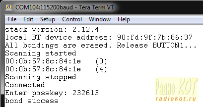

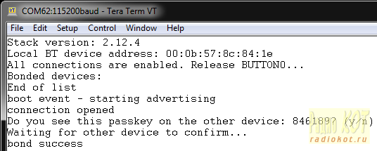

Таким, образом, для спаривания нашего сервера со смартфоном пользователя следует при нажатой кнопке BUTTON0 нажать на кнопку сброса МК на плате. В этом случае на экране терминала появится следующее сообщение:

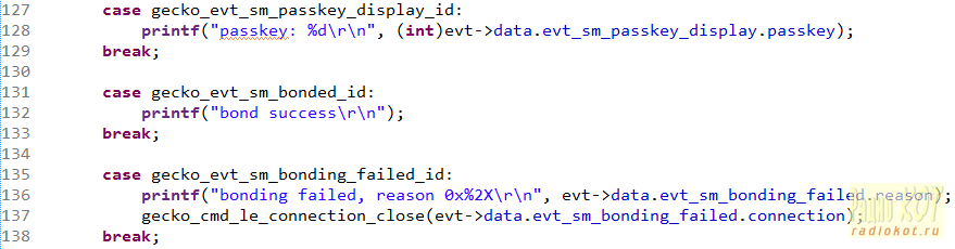

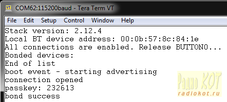

Теперь при попытке внешнего устройства соединиться с нашим сервером стеком генерируется событие evt_em_passkey_display для показа пароля, в результате обработки которого на экране терминала появится следующее сообщение:
Это наша защита от MITM в действии. Пароль доступа к соединению случайный и разовый. Если внешнее устройство - это смартфон с клавиатурой, на нём отобразится запрос на ввод случайного пароля, показанного в окне терминала (915959). При успешном вводе пароля стеком будет сгенерировано событие evt_sm_bonded. В противном случае генерируется событие evt_sm_bonding_failed. Мы просто отображаем факт наступления этих событий в окне терминала.

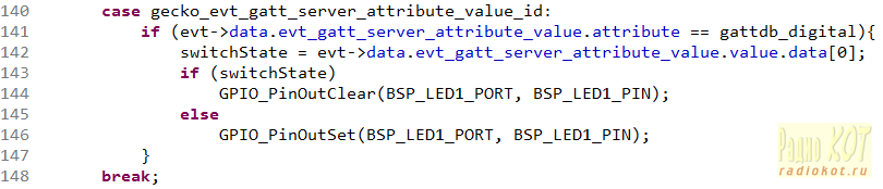

По установке защищённого соединения с сервером включается светодиод LED0 на плате и смартфон получит доступ к характеристике Switch, контролирующей состояние светодиода LED1. При записи клиентом значения в эту характеристику генерируется событие evt_gatt_server_attribute_value (такое-же, как и при работе с незащищённым сервером в первой части статьи), при обработке которого мы анализируем это значение и включаем либо выключаем светодиод.

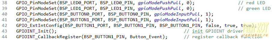

Помимо управления нашим сервером со смартфона, им можно управлять и с помощью другого Bluetooth модуля. Продемонстрируем как это сделать на практике с использованием той-же платы Thunderboard Sense 2, что и для киента в первой части статьи. В нашем приложении будут задействованы её светодиоды для индикации соединения с сервером (LED0) и для индикации состояния ключа на сервере (LED1). Также задействуем 2 кнопки – BUTTON0 для стирания данных сопряжений с сервером, и BUTTON1 – для изменения состояния ключа на плате сервера. Прежде всего следует научиться реагировать на прерывания, вызванные нажатием кнопок, и передачу их Bluetooth стеку. Сконфигурируем выводы на светодиоды и кнопку BUTTON1 для прерывания по спаду уровня как показано ниже:

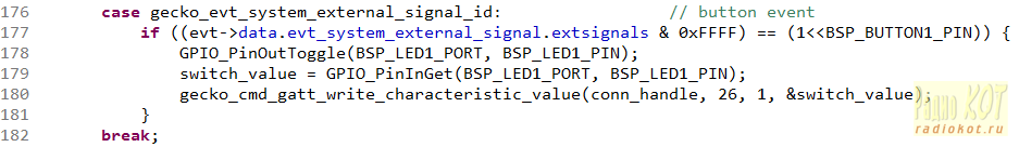

Здесь Button_Event – это callback функция, определённая в конце файла app.c, вызываемая драйвером прерываний GPIO, в которой мы формируем биты внешних сигналов для передачи стеку. В свою очередь стек в нужный момент сформирует событие evt_system_external_signal, в котором мы изменяем состояние светодиода на плате клиента и передаём его серверу (строка 180):

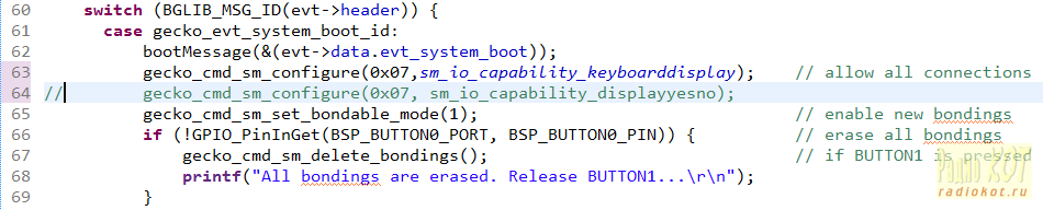

Однако, прежде чем что-то передавать, следует установить соединение с нашим безопасным сервером. Здесь мы также, как и в первой части, распознаём сервер по его МАС адресу. Отличие состоит лишь в дополнительной конфигурации менеджера безопасности SM, представленной ниже:
В этой секции мы попутно продемонстрируем работу двух методов аутентификации устройств. При первом из них (ввод пароля когда О показывает, а И вводит) строке 63 мы сообщаем стеку о наличии у клиента дисплея и клавиатуры (посредством окна терминала). Таким образом, клиент наш будет работать также, как смартфон (диалог слева), обеспечивая ввод показываемого сервером в другом окне терминала пароля (см. диалог справа):
При этом в ответ на запрос пароля сервером в приложении клиента генерируется событие evt_sm_passkey_request, где мы вводим пароль с клавиатуры компьютера и отправляем его для проверки серверу (строка 144):

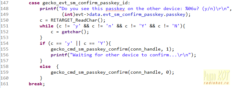

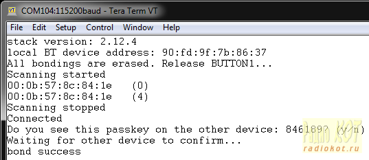

Если-же закомментировать строку 63 и раскомментировать 64-ю, то тем самым стек узнает о наличии у клиента дисплея и возможности ввода только бинарной величины да/нет, например, нажатием на кнопку, или как у нас – нажатием клавиш y/n (yes/no) на клавиатуре. Согласно таблице во введении, единственный способ аутентификации при этом – это сравнение чисел. В этом случае сервер сам генерирует случайный пароль и передаёт его для показа клиенту, в ответ на запрос последнего, вызванного командой cmd_sm_inscrease_security сразу после установки соединения. До этого момента способ спаривания, основанный на сравнении чисел (паролей) работает также, как и Just Works. Однако, при нашем способе спаривания необходим один дополнительный шаг. Именно, предполагается, что пользователь сможет сравнить пароли, показанные в окне сервера и клиента и подтвердить или не подтвердить их идентичность на каждом из устройств. При этом также предполагается, что только пользователь и никто иной имеет доступ к обоим устройствам, чем и обеспечивается защита от MITM. По подтверждении идентичности паролей на одном из устройств система автоматически ожидает подтверждения на другом. При использовании этого способа спаривания следует использовать строки 65 и 71 (вместо строк 64 и 70) в конфигурации SM сервера.
Суммируя сказанное, по команде клиента smd_sm_increase_security обоими устройствами генерируется событие evt_sm_confirm_passkey, в котором мы читаем символ, введённый пользователем в окне терминала, и посылаем подтверждение другому устройству (строка 155), либо опровержение (строка 159). Аналогичный обработчик этого события должен быть включён в программу сервера (строки 169 – 183).
Таким образом, мы продемонстрировали работу всех способов соединения, показанных в таблице в теоретической части. При любом из них нажатие кнопки BUTTON1 на плате клиента вызовет изменение соединения светодиода на плате сервера. Оба устройства аутентифицируют себя по отношению друг к другу с защитой от MITM и весь поток данных между ними шифруется алгoритмом AES-128.
