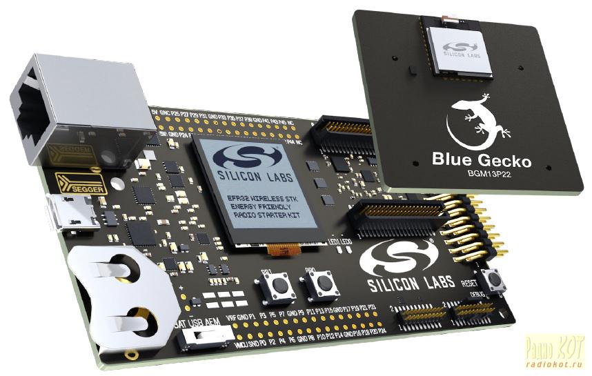

Разработка приложения на демо-плате
Первоначальную разработку будем производить на такой-же отладочной плате, что и в первой части статьи [2], именно Wireless Starter Kit Mainboard (BRD4001A) с установленной на ней платой BRD4306A с модулем BGM13P22. В качестве среды разработки используем Simplicity Studio и версию SDK 6.2.4.

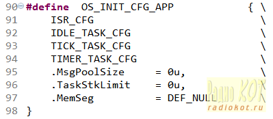

С практической точки зрения, в списке примеров в Studio имеется демонстрационный проект SOC-Thermometer-RTOS, который я и взял за основу и адаптировал для нашего случая. Для модификации приложения достаточно лишь изменить код в файле main.c прилагаемого в архиве проекта Server_RTOS. Прежде всего следует настроить RTOS и определить какие служебные потоки разрешить. Это производится в дефайнах потоков в файле main.h, объединяемых в конце концов в один общий #define в строках 90-98, который, в свою очередь, служит для определения переменной OS_InitCfg в файле main.c. Эта переменная должна быть именно так названа для надлежащего восприятия настроек системой Micriµm OS.
Подчеркну, что для компиляции этого кода существенно использование версии SDK 6.x (той-же, что и в предыдущих статьях цикла), посколько в последней на настоящий момент версии 7 произведены некоторые изменения и адаптирование моих статей на эту версию SDK заслуживает отдельного рассмотрения.

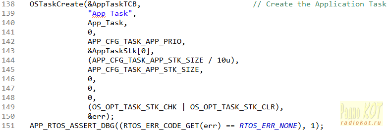

Для начала работы RTOS следует создать как минимум один поток App_Task. Это производится в строках 138 – 151 файла main.c в полном соответствии с [1].

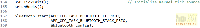

Этот поток является главным для нашего приложения, рассмотрим его подробнее. Работа потока начинается с конфигурации тиков OS (строка 164) и callback функции для нужд динамического тактирования и погружения МК в глубокий сон в строке 165, подробнее про это см. в [1]. Далее производится создание специфичных для Bluetooth потоков LL_Task и Bluetooth_Host_Task в соответствии с вышеизложенным. Код этих потоков вынесен в отдельный файл rtos_bluetooth.c, находящийся в папке protocol проекта, и мы его трогать не будем.

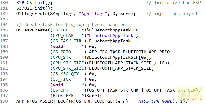

После этого потоком производится инициализация hardware на плате и создание третьего, специфичного для Bluetooth, потока BluetoothAppTask, с помощью которого будет производиться управление нашим главным потоком приложения посредством флагов OS (см. [1]), созданных в строке 182.
По завершении описанной инициализации главный поток входит в основной цикл. Работа цилка блокируется OS флагами в строке 201, которые устанавливаются потоком BluetoothAppTask в соответствии с управлением работой сервера со смартфона (об этом ниже). Всего имеется 3 флага, соответствующих битам 0 – 2 флаговой переменной flags. Если не один из флагов не выставлен, планировщик ОС производит переключение на другой поток или Idle_Task, который в свою очередь, переводит МК в глубокий сон посредством своей callback функции. Если бит 1 или 2 флага выставлен, производится измерение параметров среды в строках 203 – 204, сохранение соответствующего параметра в базе данных сервера, и отсылка его пользователю в ответ на запрос клиента (строки 206 – 211 и 212 – 217). Соответствующие биты флага обнуляются в строках 208 и 214, реализуя единичное измерение параметра при каждом запросе клиента. Если-же выставлен бит 0 флага, то производится сохранение обоих параметров в базе данных (строки 220 – 221) и отсылка нотификации клиенту в строке 222. При этом бит флага не стирается и производится задержка на 1 сек (строка 224) для производства периодических измерений. Управление битом 0 флага производится путём модификации CCCD дескриптора характеристики air_temp_humi. При периодическом измерении параметров среды также возможен запрос на производство единичных измерений температуры и влажности. Обработка запросов пользователя индицируется светодиодом LED1, включаемым и выключаемым в строках 202 и 226.

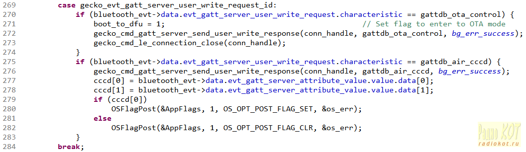

Благодаря описанным изменениям профиля, необходимое событие при изменении CCCD пользователем теперь генерируется стеком, и в его обработчике мы читаем установленное значение из базы данных Bluetooth (строка 277) и устанавливаем (или сбрасываем) бит 0 флаговой переменной (строки 279 – 282). Это приводит к продолжению планировщиком вычисления главного потока нашего приложения и производству периодических измерений. Запись значения CCCD в базу данных сервера обеспечивается стеком автоматически. Напомню, что значение CCCD имеет длину 2 байта, из которых один используется для разрешения/запрещения нотификаций, а другой – для индикаций. Для разрешения передачи нотификаций параметров среды клиенту следует записать в CCCD значение 01:00 (little-endian), где первый байт отвечает за нотификации.

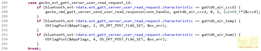

Аналогично, для информирования приложения о запросе клиентом чтения характеристики температуры или влажности, следует разрешить стеку генерирование события gatt_server_user_read_request. Это также достигается изменением значения Value type этих характеристик в профиле с дефолтного значения на user. В обработчике этого события мы устанавливаем биты 1 или 2 флаговой переменной, управляющей while-циклом главного потока (строки 290 – 295. Так как тип CCCD также установлен как user, необходимо добавить строку 288 на случай чтения клиентом этого дескриптора (строки 287 – 289), иначе приложению клиента на смартфоне это, мягко говоря, не понравится и при неполучении ответа в течении 30 секунд оно может разорвать соединение с сервером. Отсылка ответов на запрос клиента чтения остальных характеристик профиля производится в главном потоке в строках 210 и 216.

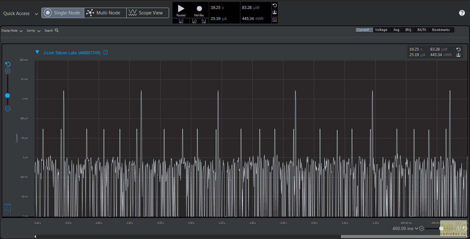

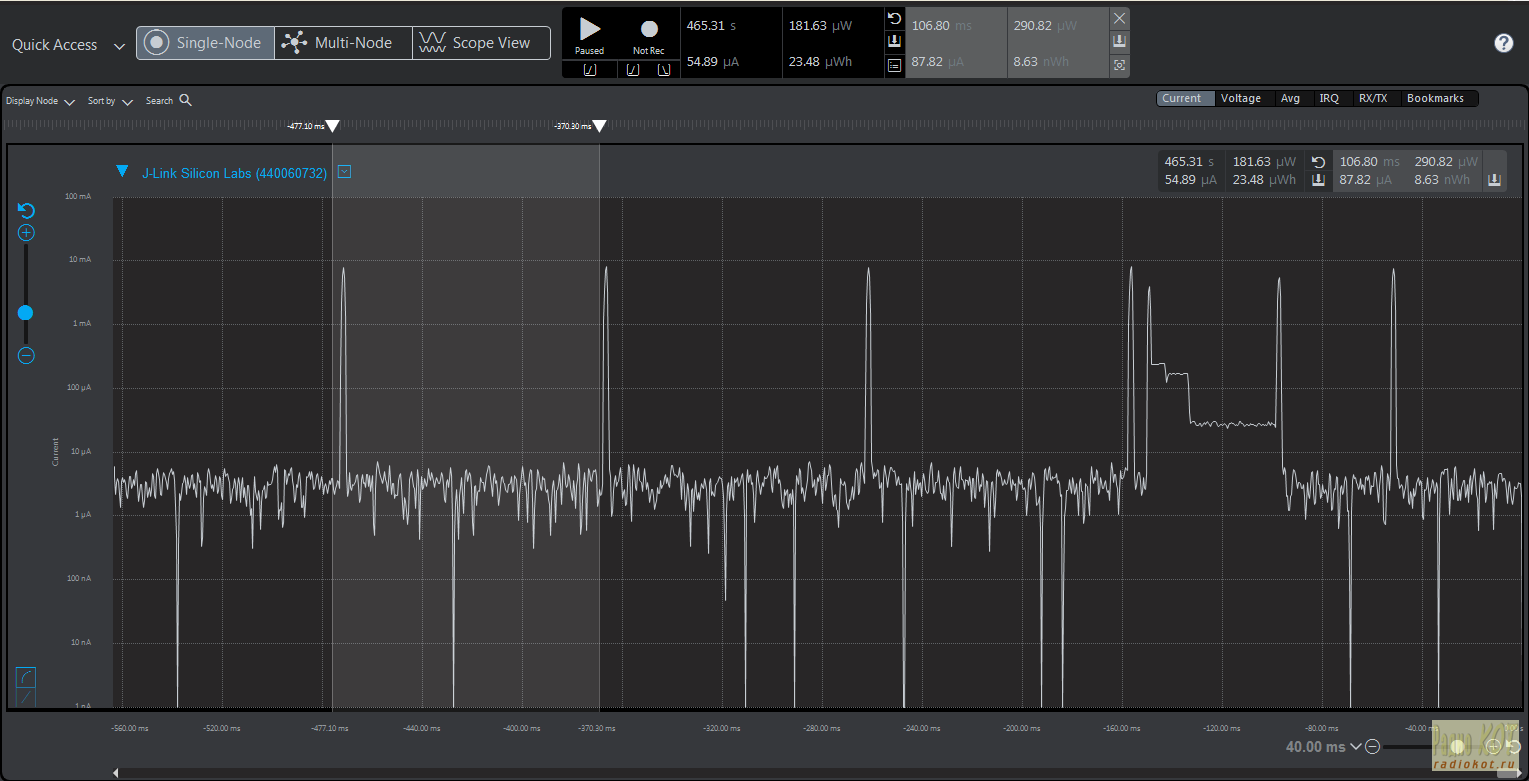

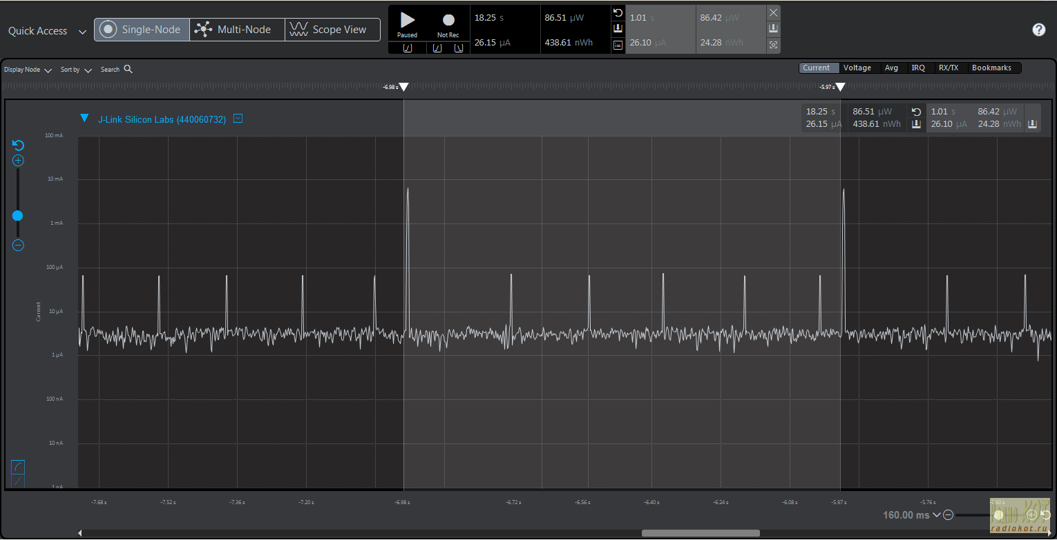

Итак, чего-же мы добились? Прежде всего, мы переложили всю головную боль временной синхронизации нашего приложения с работой стека Bluetooth на плечи Micriµm OS, и одно это уже совсем даже немало. Сравним теперь токопотребление нашего сервера с RTOS с аналогичным приложением без RTOS, описанном в первой части статьи [2]. Как показано в осциллограммах из [2], измеренное среднее токопотребление в режиме передачи оповещений было 23.33 мкА. После установки соединения с клиентом оно было около 81.19 мкА за период коммуникации (100мс). Ниже представлен график измеренного токопотребления сервера с RTOS из этой статьи в режиме передачи оповещений.
Главные пики с периодом 1 сек соответствуют моментам передачи оповещений, а второстепенные, видимо, как и ранее связаны с работой DC/DC конвертера на борту модуля. После установки соединения с клиентом с периодом сеансов связи 100мс токопотребление выглядит следующим образом:
Оба графика приведены с выключенными светодиодами LED0 и LED1 на плате. Из них вытекает, что среднее токопотребление в обоих режимах возросло незначительно - (26.15 мкА вместо 23.33) и (87.82 мкА вместо 81.19), соответственно.

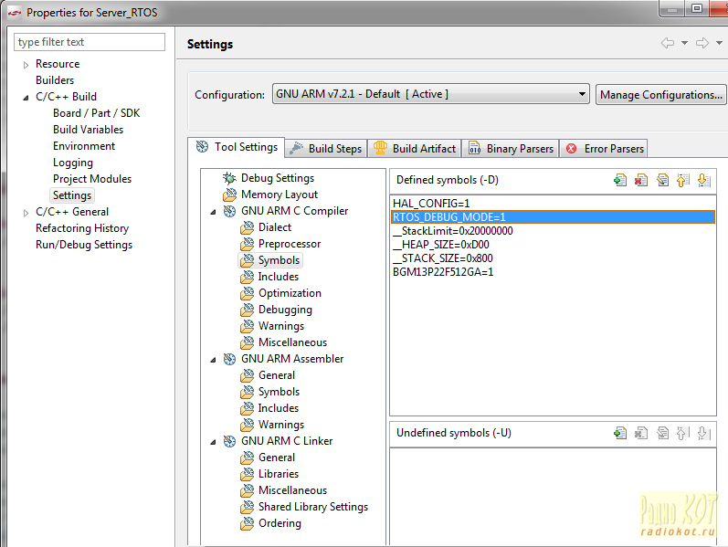

При отладке RTOS приложений полезно знать об использовании областей стека потоками, чтобы предотвратить их переполнение. Это можно сделать с помошью инструмента µC/Probe, как рассказано в [2]. Для этого следует разрешить служебные потоки таймера и сбора статистики RTOS, что достигается установкой значения переменной RTOS_DEBUG_MODE в 1. При этом блокированные этой переменной области дефайнов в файле main.h войдут в общий дефайн настроки RTOS. Установка значения этой переменной производится в настройках проекта как показано ниже.
Проект затем следует перекомпилировать и загрузить в МК. Данные, снятые инструментом µC/Probe для нашего проекта в режиме соединения с клиентом, показаны ниже, откуда следует, что области стеков процессов установлены с достаточным запасом и могут быть при необходимости уменьшены.

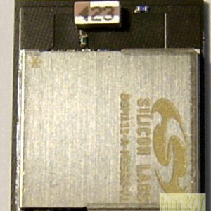

Портирование проекта на модуль

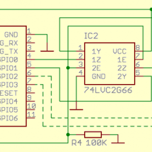

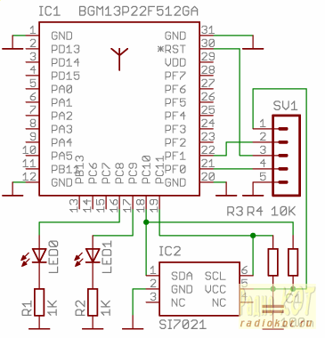

Аппаратная часть нашего сервера собрана по следующей схеме на безпаячной монтажке.
5-штырьковый коннектор в схеме используется для загрузки прошивки в модуль через интерфейс SWD. Сигналы SWCLK и SWDIO интерфейса дефолтно доступны через выводы PF0 и PF1 модуля, соответственно.

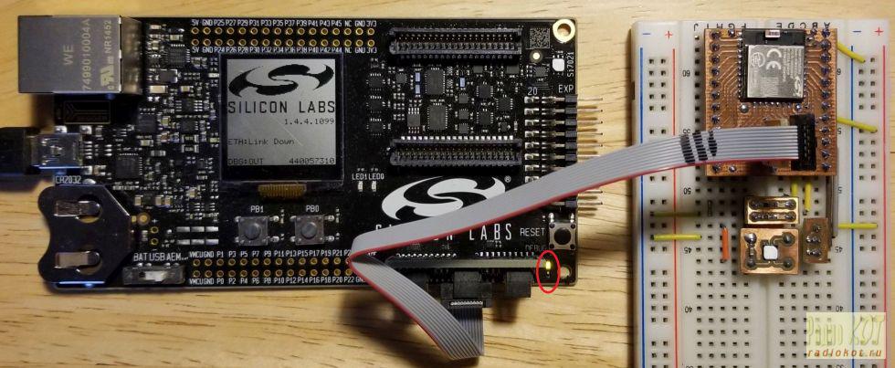

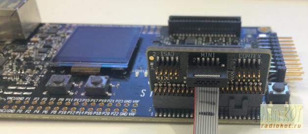

Вне зависимости от того, решили-ли Вы обновить бутлоадер или нет, следующим шагом является загрузка кода в модуль. Для этого можно использовать как отдельный J-Link программатор, так и встроенный в демо-плату. В последнем случае удобно воспользоваться платой адаптера SLSDA001A (MINI Simplicity Adapter) и 10-жильным кабелем, входящим в его комплект. Вставим его в основную плату, как показано ниже.
На другом конце кабеля также имеется 10-штырьковый разъём с шагом выводов 1.27 мм. Я использую самодельный адаптер для соединения другого конца кабеля программатора с платой модуля.

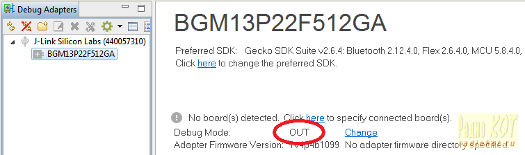

При использовании программатора на демо-плате его следует перевести в режим OUT для программирования внешних устройств. При этом светодиод справа от платы адаптера загорается.

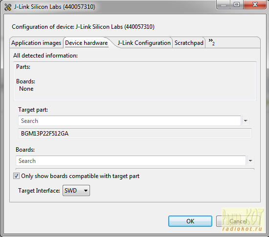

Определившись с выбором программатора, следует настроить его на работу с Bluetooth модулем в Studio. Для этого переходим в режим Launcher, кликаем правой кнопкой мыши на наш программатор в окне Debug Adapters, и выбираем опцию Device Configuration. При использовании отладочных плат всего этого делать не нужно, потому что на каждой из них установлен Flash чип с идентификатором модуля. Поскольку в нашем устройстве ничего подобного нет, следует в поле Target part ввести номенклатуру модуля, которая затем появится под ID адаптера, как показано выше. Отмечу, что не нужно знать какой чип семейства EFR32 установлен в модуле, поскольку Studio трактует имя модуля как отдельную деталь.
