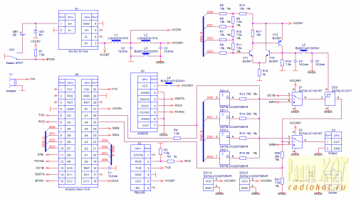

Принципиальная схема.
Рис.2.
Принципиальная схема генератора дана на Рис.2. Модули использованы в типовом включении, поэтому я остановлюсь лишь на особенностях схемы.
Не совсем обычное включение переключателя питания SA1 связано с тем, что он, одновременно с включением питания, сообщает микроконтроллеру об используемом источнике питания и, соответственно, канале управления. Здесь следует отметить, что при включенной батарее, она будет использоваться для питания и при подключении генератора к шине USB, соответственно, для связи микроконтроллер выберет канал Bluetooth. Эту особенность можно использовать для питания генератора от внешнего 5В адаптера, подключив его к разъему USB. Для этого нужно вынуть батареи и перевести переключатель SA1 в верхнее по схеме положение. Кроме того, возможно питание генератора от адаптера 6-9В, подключенного к разъему X1, в этом случае используется стабилизатор на плате Arduino Nano (примечание: этот режим не проверялся).
Все модули, кроме HC-05, монтируются на плату при помощи пайки, для модуля HC-05 установлен разъем X2. Это дает возможность, при необходимости, не подключать модуль HC-05 при работе от шины USB.
К сожалению, микросхема AD9833 не имеет средств регулировки выходного напряжения, однако токовый выход ЦАП этой микросхемы позволяет в некоторых пределах осуществить такую регулировку путем подключения к выходу дополнительных нагрузочных резисторов. Для этой цели использованы два сдвоенных логических буфера с открытым стоком DD1-DD2. Вместе с резисторами R13-R15 они обеспечивают получение 16 уровней выходного напряжения с размахом 120-650мВ.
Другой особенностью микросхемы AD9833 является то, что размах напряжения меандра равен напряжению питания. Для регулировки этого напряжения предусмотрен отдельный ЦАП (R5-R12) с буферным повторителем на транзисторах VT1-VT3, управляющий напряжением питания микросхемы DD3. Аналоговые ключи D1 и D2 обеспечивают необходимую коммутацию сигналов так, чтобы каждый из них был доступен на едином разъеме X3. Кроме сигналов с выхода модуля микросхемы AD9833, эти ключи дают возможность подать на выход (с регулировкой амплитуды) сигнал ШИМ с выхода таймера микроконтроллера, обеспечивая, таким образом, формирование импульсного сигнала.
В схеме предусмотрена возможность измерения уровня выходных сигналов, для этого они подключены к аналоговым входам A6-A7 платы Arduino Nano (импульсы и меандр подключены через делитель R20-R21).
В дополнение, в генераторе обеспечен выход строба X4, который предназначен для синхронизации запуска развертки осциллографа при работе в режиме генератора качающейся частоты.

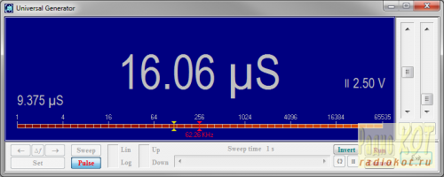

Рис.6.
На Рис.6. показано окно программы в режиме генератора импульсов. В качестве генератора импульсов используется 16-разрядный таймер микроконтроллера платы Arduino Nano. Значения на шкале соответствуют числам, записываемым в регистры таймера. Красный курсор определяет период импульсов, а желтый – длительность. При помощи переключателя делителя частоты можно выбрать один из доступных коэффициентов деления тактовой частоты таймера. Кнопка [Invert] позволяет инвертировать выходные импульсы.
