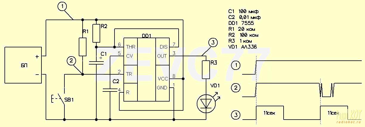

Специфическая работа микросхемы 7555 на полевых транзисторах в момент включения питания
В ходе исследования обнаружено, что микросхема на полевых транзисторах, при подаче питания, работает иначе, чем микросхема на биполярных транзисторах. Таймер собранный по типовой схеме, приводимой в даташите, в момент включения питания переходит в состояние логической единицы, на выходе (выв.3) появляется высокое напряжение (см. диаграммы, рис.13). При этом на вход (выв.2) запускающий импульс не подается. Только после зарядки C1 выход переходит в состояние логического нуля. В отличии от 7555, выход микросхемы 555 при подаче питания остается в состоянии логического ноля.
Рис.13
Работа таймера в момент подачи питания проверена на шести микросхемах 7555 трех разных производителей, по 2шт. каждого производителя. У двух производителей напряжение на выходе в момент подачи питания становилось высоким. У третьего — оставалось низким.
Замечено также, что при уменьшении питающего напряжения с 12В до 5В, работа микросхемы становится еще более нестабильной. Бывают такие включения при которых на выв.3 появляется высокое напряжение, а бывает что оно остается низким.
Подключение/отключение конденсатора по выв.5 не влияет на поведение работы микросхемы.
Эта специфическая особенность или возможно некондиция микросхем 7555, делает невозможным их применение в данном включении.
Даташит конечно об этом ничего не говорит.

«Лечится отсутствие удержания» следующим образом:
Рис.14
Здесь времязадающий конденсатор C1 подключается к плюсовой шине питания. Ключ (выв.7) срабатывает в данном случае не от «внутренних сил микросхемы», а от того, что на выв.6 подается высокий уровень напряжения, через резистор R2 и разряженный конденсатор C1. В момент подачи питающего напряжения, ключ срабатывает, конденсатор C1 практически мгновенно заряжается через ключ (выв.7). Ключ остается открытым до тех пор пока на вход (выв.2) не будет подан запускающий импульс, после чего ключ размыкается, на выв.3 появляется логическая единица, конденсатор C1 разряжается через резистор R2. Напряжение на выв.6 увеличивается, пока не достигнет 2/3 питающего.
Эта схема включения времязадающей цепи была также проверена на 555 с биполярными транзисторами. Работает она также, как и с подключением конденсатора к минусовой шине.

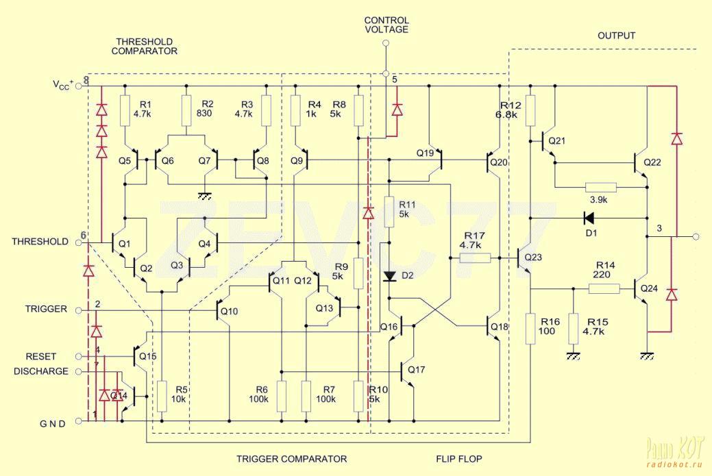

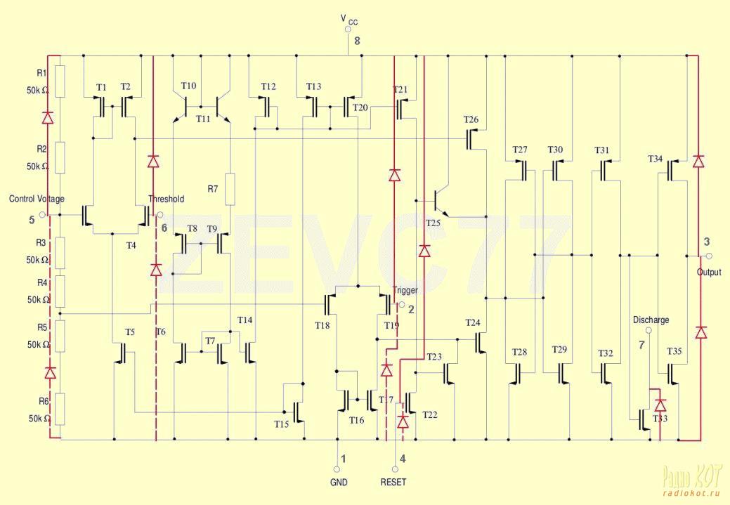

Расположение защитных диодов внутри микросхем 555 и 7555
Защитные диоды на входах и выходах микросхемы выявлены путем прозвонки выводов микросхемы мультиметром, относительно плюсовой и минусовой шины. Кроме того, защитный диод по выв.6 был обнаружен косвенным методом — путем измерения времени разряда времязадающего конденсатора (см. описание к рис. 6, 7).
Всего было проверенно шесть образцов микросхем разных фирм производителей, три из которых - 555 и еще три - 7555.
Рис.15. Расположение защитных диодов в 555
Рис.16. Расположение защитных диодов в 7555
Красным показаны диоды которые всегда присутствуют в микросхемах. Пунктиром - диоды которые как могут быть, так и нет, все зависит от конкретного производителя микросхемы.
В микросхеме 555 на биполярных транзисторах, диоды между выводом 6 и плюсом источника питания прозваниваются только стрелочным мультиметром, так как у него больше напряжение на щупах. Доказательство, того, что к выв.6 подключены несколько последовательно соединенных диодов - слабое перемещения стрелки мультиметра при переключении пределов измерения. Известно, что при производстве микросхем в качестве диодов используются переходы транзисторов. Переход транзистора в прямом направлении работает как стабилитрон. Если бы это, например, была утечка перехода база-эмитер транзистора Q6 в обратном направлении, с последовательно подсоединенным к нему резистором 830 ом, тогда бы стрелка мультиметра сильно смещалась при переключении пределов.

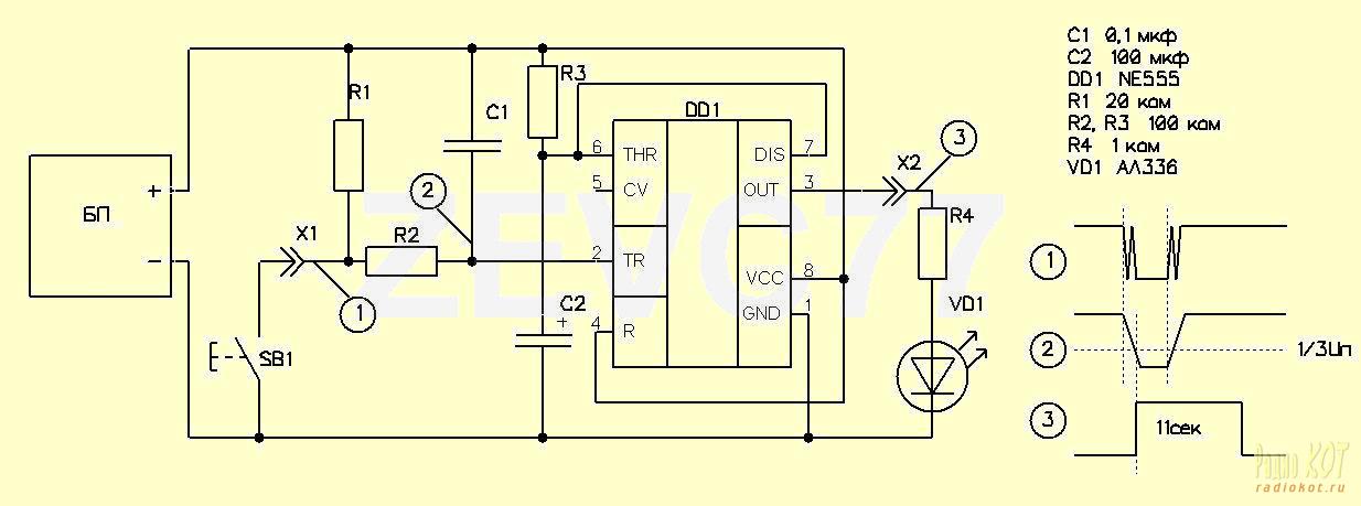

Улучшение характеристик помехоподавляющей цепи изображенной на рис.3
Рис.17
Доработанная схема включения помехоподавляющей цепи R1,R2,C1 устраняет необходимость точного выбора элементов. Резистор R1 можно не ставить, если вместо кнопки подключен выход логического элемента или операционный усилитель.
