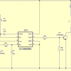

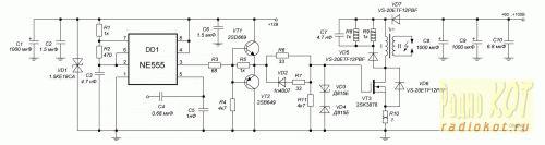

Итак, схема электрическая принципиальная обновлённого ионофона показана на схеме ниже.
В основе данного ионофона так же как и предыдущего лежит генератор, выполненный на основе таймера NE555 (микросхема DD1, отечественный аналог КР1006ВИ1). Частота данного генератора задаётся резисторами R1, R2, конденсатором С3 и при указанных на схеме номиналах составляет примерно 150 кГц [1].
Если в режиме непрерывной генерации (режиме мультивибратора) на вывод «5» таймера подать модулирующее напряжение, то на выходе «3» мы получим сигнал модулированный по фазе, что и было использовано в данной схеме для осуществления модуляции. Напряжение модуляции подаётся с любого аудиоустройства через разделительный конденсатор С4. Конденсатор С5 выполняет роль однозвенного фильтра высокой частоты, предотвращая её попадание в выходные цепи аудиоустройства.
С выхода данного генератора, модулированный по фазе сигнал, через защитный резистор R3 поступает на вход двухтактного драйвера, реализованного на транзисторах VT1, VT2 и выполняющего роль усилителя тока.
Данный драйвер необходим для эффективного управления силовым ключом VT3, имеющим относительно большую ёмкость затвора. Отсутствие данного драйвера может привести к выходу из строя таймера NE555 при использовании в выходном каскаде транзисторов с высокой ёмкостью затвора (либо, как минимум, к затягиванию фронтов прямоугольного сигнала на затворе со всеми вытекающими последствиями).
С выхода двухтактного драйвера, через цепочку R6, R7, VD2 управляющие импульсы поступают на затвор силового ключа VT3. Резистор R6 в совокупности с ёмкостью затвора VT3 определяют время включения силового ключа VT3. Время же выключения определяется сопротивлением открытого диода VD2, величиной резисторов R6 и R7, а так же ёмкостью затвора VT3.
С одной стороны транзистор VT3 нужно включать и выключать как можно быстрее – это уменьшит потери при переключении, с другой стороны слишком быстрое переключение приведёт к появлению коротких импульсов токопотребления большой величины в цепи затвора, вызванных зарядом и разрядом ёмкости затвора транзистора VT3 [2].
Применение резисторов R6, R7 а так же диода VD2 позволяет независимо установить время включения и выключения полевого транзистора так, что бы потери на переключение были незначительны, но при этом не появлялись значительные импульсы токопотребления при переключении.
Нагрузкой силового ключа VT3 служит высоковольтный трансформатор Tr1.
Цепочка, состоящая из диода VD5, резисторов R8, R9, конденсатора С7 служит для гашения выбросов напряжения на стоке силового ключа при его переключении, а так же для гашения отражённого напряжения. Данную цепочку нужно установить как можно ближе к выводам первичной обмотки трансформатора Tr1.
Диод VD6 предназначен для защиты перехода силового ключа от обратного напряжения т.е. так же выполняет защитную роль.
Диод VD7 предотвращает попадание высоковольтных импульсов в цепи питания выходного каскада ионофона.
Стабилитроны VD3, VD4 защищают цепи затвора от возможных перенапряжений при работе ионофона.
Конденсаторы С1, С2, С6 – дополнительный фильтр питания генератора импульсов и драйвера. Конденсатор С2 необходимо установить как можно ближе к выводам питания микросхемы DD1, а конденсатор С6 как можно ближе к коллекторам транзисторов VT1, VT2.
Супрессорный диод VD1 служит для защиты микросхемы DD1 и драйвера от скачков напряжения по питанию, вызванных наводками на цепи питания.
Конденсаторы С8-С10 – дополнительный фильтр питания выходного каскада ионофона. Конденсатор С10 необходимо установить как можно ближе к диоду VD7, а так же трансформатору Tr1.
Все использованные детали указаны на схеме.

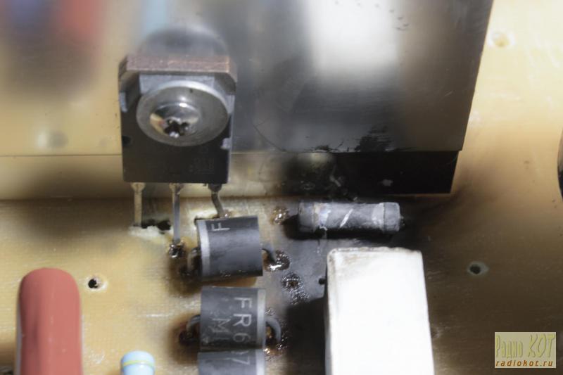

При работе ионофона на транзисторе VT3 выделяется достаточно большая мощность, поэтому его нужно установить на хороший теплоотвод. В качестве радиатора нами был использован радиатор предназначенный для охлаждения центрального процессора среднестатистического ПК. Кроме того на радиаторы необходимо установить диоды VD5-VD7. Необходимая площадь радиатора данных диодов примерно в 3 раза меньше площади радиатора, необходимого для охлаждения транзистора VT3.
Установка транзисторов VT1, VT2 на радиатор обычно не требуется.

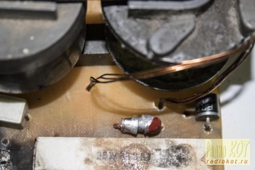

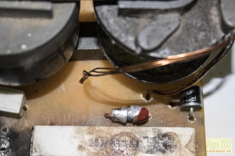

При питании ионофона максимальным напряжением, равным 90-100 Вольт резисторы R8, R9 необходимо установить на небольшом расстоянии от монтажной платы т.к. они так же достаточно сильно нагреваются.

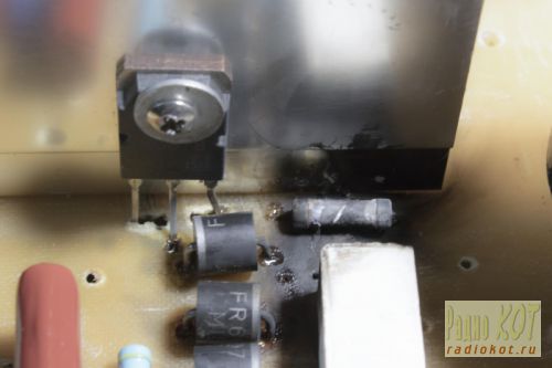

В качестве конденсатора С7 необходимо применить конденсатор, способный работать при высоком нагреве и большой величине реактивной мощности (например керамический КВИ, К15-5, К15У и т.д.). Токовый шунт (резистор R10), необходимый только для настройки ионофона необходимо установить мощностью не менее 5 Вт (лучше 10 Вт для надёжности). Не повторяйте наших ошибок, допущенных при сборе - не ставьте конденсатор С7 впритык к резисторам R8, R9, а так же не ставьте в качестве конденсатора C7 первое что «попалось под руку», иначе результат будет аналогичен показанному на фото ниже.
Если Вы не собираетесь питать ионофон таким высоким напряжением и ограничитесь напряжением питания 50-60 Вольт, то диоды VD5-VD7 можно заменить на FR607, а резисторы R8, R9 заменить одним резистором сопротивлением 510 Ом мощностью 25 Вт (но при этом выходные параметры ионофона будут несколько скромнее).

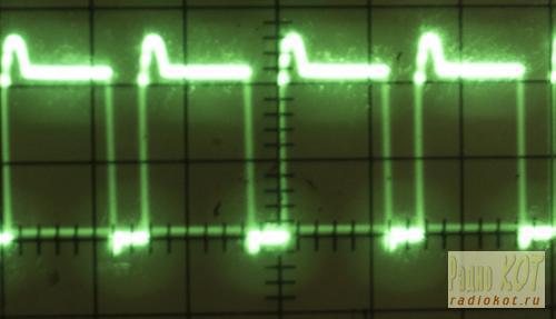

В это же время на выходе 3 микросхемы DD1, а так же затворе силового ключа VT3 должна быть последовательность прямоугольных импульсов, показанная на рисунке далее.
Величина выброса на фронте прямоугольного импульса зависит от паразитной ёмкости и индуктивности монтажа и применённых радиодеталей. В идеальном случае данный выброс должен полностью отсутствовать.

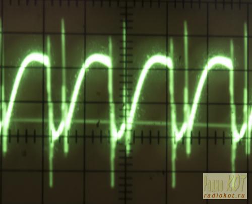

После проверки сигнала в контрольных точках необходимо между выводами высоковольтной обмотки трансформатора Tr1 выставить зазор равный 1-1.5 см, после чего можно подать питание на выходной каскад, зажечь дугу между выводами вторичной обмотки трансформатора и проконтролировать форму сигнала на токовом шунте R10.
При правильном выборе параметров трансформатора Tr1 на токовом шунте должен наблюдаться пилообразный сигнал, увеличивающийся по амплитуде при увеличении длины дуги. Если на токовом шунте сигнал аналогичен показанному на рисунке далее, то имеет место насыщение сердечника трансформатора на пиках.
В этом случае необходимо более точно подобрать величину зазора трансформатора Tr1, а так же количество витков первичной обмотки. Подбор параметров трансформатора Tr1 необходимо производить при максимальном планируемом напряжении питания выходного каскада и средней длине дуги. При этом амплитуда тока стока не должна превышать 5-6 Ампер. В противном случае необходимо применить либо более мощный транзистор, либо снизить напряжение питания.

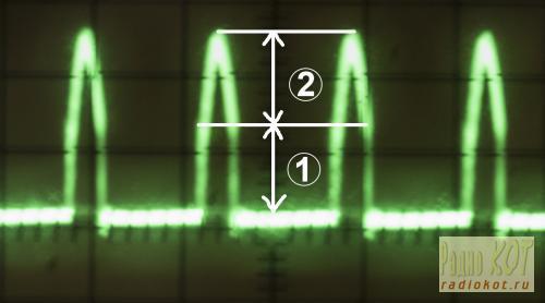

После настройки параметров трансформатора Tr1 необходимо проконтролировать величину импульсов напряжения на стоке транзистора VT3. Для этого необходимо осциллограф подключить через делитель 1:100 к стоку транзистора относительно общего провода.
На стоке транзистора будут наблюдаться импульсы показанные на рисунке ниже.
Как видно из рисунка, данный импульс состоит из двух частей – прямоугольной (1), практически равной напряжению питания и выбросу перенапряжения (2). Амплитуда данных импульсов (суммарно для обоих частей) не должна превышать 60-70% от максимального допустимого напряжения сток-исток применённого полевого транзистора. Величина амплитуды выброса зависит от величины резисторов R8, R9.
После настройки ионофона токовый шунт R10 лучше удалить из схемы т.к. выход из строя данного шунта гарантированно выводит из строя силовой ключ VT3, а так же транзисторы драйвера VT1, VT2 (иногда так же выходят из строя стабилитроны VD3, VD4).

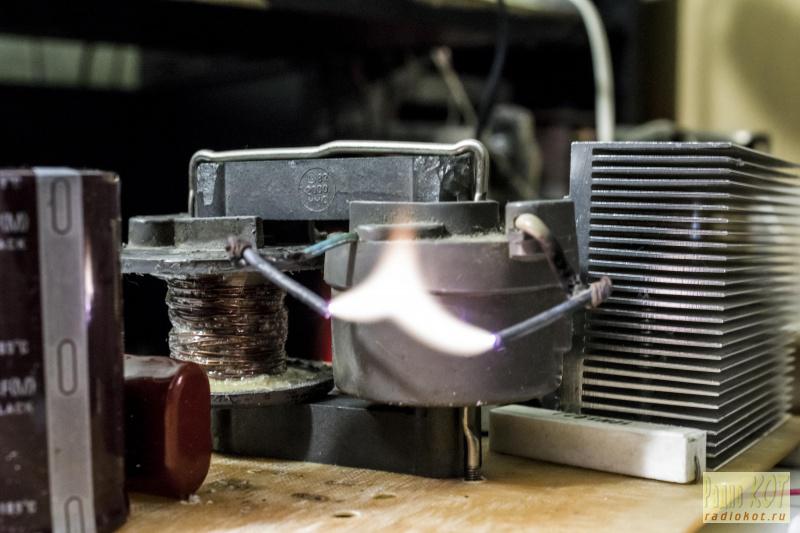

На фото ниже показана работа ионофона при проведении испытаний при напряжении питания 100 Вольт.
В подборке видео ниже показана работа ионофона при напряжении питания 60 Вольт (левое видео), и напряжении 100 Вольт (правое видео). По многочисленным просьбам уважаемого пользователя SmartCat данные видео так же были сняты издалека для того что бы достоверно показать что звучит именно дуга, а не постороняя акустическая система на заднем плане.
