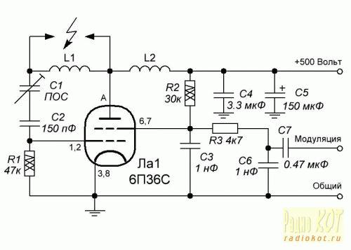

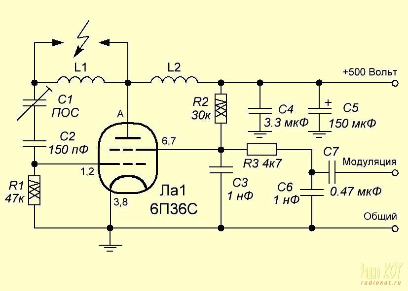

     Итак, схема электрическая принципиальная спроектированного ионофона показана на схеме ниже.
     По схеме видно, что в основе данного ионофона лежит классическая схема генератора с параллельным питанием, выполненная на радиолампе Ла1 [1].
     Частота собственных колебаний генератора определяется индуктивностью контурной катушки L1, ёмкостью конденсаторов С1, С2, а так же ёмкостью монтажа. Катушка L1 в совокупности с конденсатором С1 образуют последовательный колебательный контур, включённой в цепь обратной связи генератора.
     Конденсатор С1 имеет двойное назначение: 1 – он является конденсатором последовательного колебательного контура генератора и влияет на частоту собственных колебаний; 2 – от величины ёмкости данного конденсатора зависит величина обратной связи с анода на сетку.
     Конденсатор С2 выполняет защитную роль (на случай замыкания либо пробоя воздушного конденсатора С1) т.к. его ёмкость значительно больше ёмкости конденсатора С1 и практически не влияет на частоту собственных колебаний последовательного колебательного контура.
     Напряжение смещения задаётся величиной падения напряжения на резисторе R1 протекающим током сетки Ла1 т.е. схема выполнена с сеточным автосмещением.
     Анодное напряжение питания подаётся на радиолампу Ла1 через дополнительный фильтр, состоящий из дросселя L2 и конденсаторов С4, С5. Данный фильтр предотвращает попадание высокочастотного напряжения генератора в цепи питания модулятора. Питание второй сетки Ла1 осуществляется через дополнительный гасящий резистор R2.
     Напряжение модуляции на вторую сетку радиолампы Ла1 подаётся через разделительный конденсатор С7 и CRC-фильтр, состоящий из конденсаторов С3, С6 и резистора R3. Дополнительный фильтр необходим для предотвращения попадания высокочастотного напряжения генератора в выходные цепи модулятора.
     Все использованные детали указаны на схеме.
     Контурная катушка L1 наматывается на оправке диаметром 40 мм и содержит 10 витков провода диаметром 1-1.5 мм. Намотка ведётся виток к витку.
     Дроссель L2 наматывается на оправке диаметром 25 мм и содержит 100 витков провода диаметром 0.33-0.47 мм. Намотка производится виток к витку.
     Конденсатор обратной связи С1 состоит из двух металлических пластин площадью 8 квадратных сантиметров каждая, закреплённых на керамическом стержне либо фторопластовой пластине так, что бы имелась возможность изменения расстояния между данными пластинами во время настройки генератора.
     После сборки и тщательной проверки монтажа ионофон начинает работать сразу. Настройка данного ионофона очень проста. Для настройки ионофона необходимо лишь подобрать величину сопротивления резистора R1 так, что бы при работе анод радиолампы Ла1 не перекалялся (т.е. допускается только небольшое, еле заметное покраснение анода Ла1), при этом конденсатором С1 устанавливается максимальное возможное напряжение на выходе ионофона. Величина напряжения определяется по длине дугового разряда между электродами, подключёнными к концам контурной катушки L1.
     В качестве модулирующего усилителя данного ионофона нами был использован усилитель, описанный в статье [2]. Напряжение модуляции при этом снималось с переходного (межкаскадного) трансформатора Tr1, для чего все цепи, подключённые к выходу трансформатора Tr1 были отключены, а цепочка резисторов R14, R15 была заменена на общий резистор сопротивлением 47 кОм. При этом один из концов трансформатора Tr1 соединяется с общим проводом, а напряжение модуляции снимается со второго конца и подаётся на вход «Модуляция» данного ионофона.

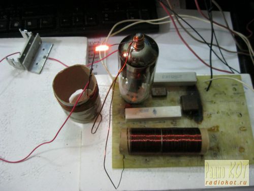

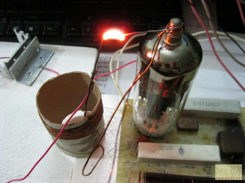

     В подборке фото ниже показан макет данного ионофона во время проведения испытаний.
     В подборке видео ниже показана работа ионофона во время проведения испытаний (левое видео).
     После испытаний ионофона в качестве эксперимента был проверен ещё один способ подачи модуляции на вторую сетку Ла1 высоковольтного генератора. Для этого вторичная обмотка трансформатора Tr1 модулирующего усилителя была включена последовательно сеточному резистору R2, а цепочка элементов R3, C6, C7 была из схемы исключена. Работа ионофона с таким способом подачи модуляции показана так же в подборки видео выше (среднее и правое видео). По многкратным просьбам уважаемого форумчанина SmartCat мы сняли видео издалека, дабы подтвердить что звучит именно дуга.
     По видео видно, что данные 2 способа подачи модуляции практически не отличаются друг от друга по качеству работы и передаче частотного диапазона. Следует заметить, что видео, в принципе, не может в полной мере передать звучание ионофона.

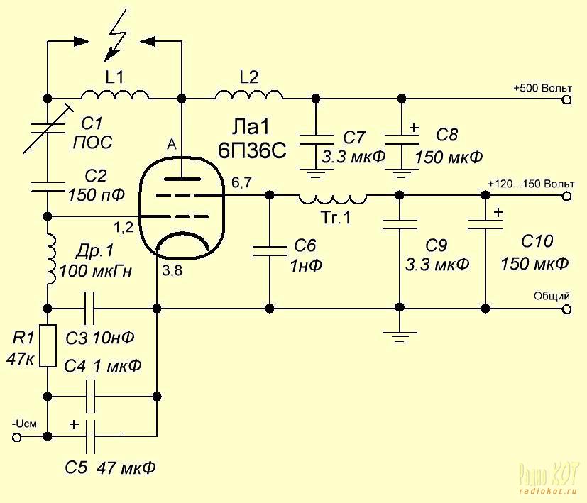

     Как Вы уже могли заметить на исходной схеме ионофона присутствует 2 резистора достаточно большой мощности (резистор сеточного автосмещения R1 и дополнительный гасящий резистор напряжения второй сетки R2). Данные резисторы можно исключить из схемы, незначительно её модернизировав. Модернизированный вариант ионофона показан на схеме ниже.
     Прежде всего данная схема отличается от исходной способом подачи отрицательного смещения на первую сетку Ла1 – в модернизированном варианте генератор выполнен по схеме с фиксированным смещением.
     Отрицательное напряжение смещение подаётся на первую сетку Ла1 через двухзвенный фильтр, состоящий из резистора R1, дросселя Др.1 и конденсаторов С3-С5. Данный фильтр дополнительно сглаживает отрицательное напряжение смещения и препятствует попаданию высокочастотного напряжения с первой сетки радиолампы Ла1 в цепи источника отрицательного напряжения смещения.
     Вторым отличием модернизированного варианта ионофона от исходного является подача напряжения питания на вторую сетку радиолампы Ла1 от отдельного источника питания, что полностью исключает потребность в дополнительном гасящем резисторе R2 большой мощности.
     Напряжение модуляции же в этом случае подаётся на вторую сетку Ла1 включением вторичной обмотки трансформатора Tr.1 последовательно с цепями питания.
     Конденсаторы С9, С10 – дополнительный фильтр питания, надёжно защищающий от попадания переменной составляющей модулирующего напряжения в цепи источника питания второй сетки радиолампы Ла1.
     Настройка модернизированного ионофона практически полностью аналогично исходной схеме, с тем отличием, что рассеиваемая на аноде мощность выставляется регулировкой фиксированного напряжения смещения на первой сетке Ла1.
     Как и для исходного варианта ионофона, для модернизированной схемы справедливы замечания по поводу применения параллельного колебательного контура вместо последовательного, а так же экспериментов с электродами самого излучателя. Все требования при этом остаются теми же.
