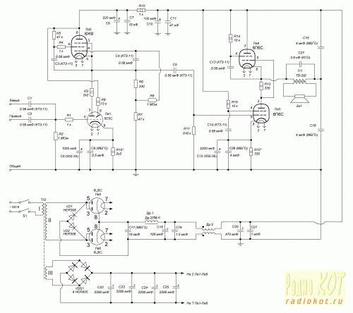

     Схема электрическая принципиальная усилителя представлена на схеме.
     Сигнал с выхода аудиоустройства, через конденсаторы С1, С2 и антипаразитный резистор R1 поступает на вход предварительного усилителя. Данный усилитель выполнен по каскодной схеме на радиолампах Ла1, Ла2. Подробно работа подобных каскадов описана во 2 номере журнала Class A за 1997 год. На страницах данного журнала подобное построение каскада усиления названо µ-каскадом [1].
     Основу предварительного усилителя играет нижняя (по схеме) радиолампа Ла1. Именно она является основным усилительным элементом предварительного усилителя. Верхняя (по схеме) радиолампа Ла2 является динамической нагрузкой (в некоторых источниках её называют электронным резистором) для нижней. Её можно рассматривать как катодный повторитель с близким к единице коэффициентом передачи. Таким образом любое изменение мгновенного значения напряжения на аноде триода Ла1 (нижнем конце резистора R3) с большой точностью отслеживается катодным повторителем на пентоде Ла2 и появляется на верхнем конце резистора R3. Таким образом, падение напряжения на резисторе R3 практически постоянно и не зависит от подаваемого сигнала – это и есть близкий к идеальному источник стабильного тока [1].
     Коэффициент усиления данного каскада близок к коэффициенту усиления нижнего (по схеме) триода Ла1, благодаря применению пентода Ла2 в качестве динамической нагрузки. Кроме того данный каскад обладает повышенной нагрузочной способностью. Пентодный режим работы лампы Ла2 задаётся резистором R5 и конденсатором С3. Резистор R4 – антипаразитный.
     С выхода предварительного усилителя, через конденсатор С5, усиленный сигнал поступает на вход усилителя мощности. Данный усилитель выполнен на радиолампах Ла3, Ла4 так же по каскодной схеме. В иностранной литературе данный каскад получил название SRPP и подробно описан в журнале [1].
     Лампы выходного каскада включены в тетродном режиме. Нагрузкой данного каскада служит трансформатор Tr1 с подключённой к его вторичной обмотке акустической системой. Второй конец трансформатора Tr1 подключен к средней точке, образованной конденсаторами С15, С16. Подобное подключение так же повышает симметричность выходного напряжения. Резистор R15, конденсатор С14 служат для задания тетродного режима работы лампы Ла3, а резистор R14 и конденсатор С13 лампы Ла4.
     Резистор R10, конденсаторы С6, С7, С10, С11 – дополнительный фильтр питания предварительного усилителя.
     В качестве источника питания усилителя использован описанный мной в статье "История одного усилителя" ранее гибридный блок питания, поэтому рассматривать его работу не будем. Так же можно использовать любой другой источник питания с выходным напряжением для питания анодных цепей 300-350 Вольт током не менее 0.2-0.25 А, и напряжением питания накальных цепей 6.3 Вольта током не менее 2.5 А.
     Все использованные детали указаны на схеме.
     Настройка усилителя заключается в следующем: резистором R10 нужно выставить половину напряжения питания на катоде пентода Ла2 (ножке 5), а резистором R12 половину напряжения питания на катоде тетрода Ла4 (ножке 8). На этом настройку можно считать законченной.
     Правильно собранный и настроенный усилитель начинает работать сразу

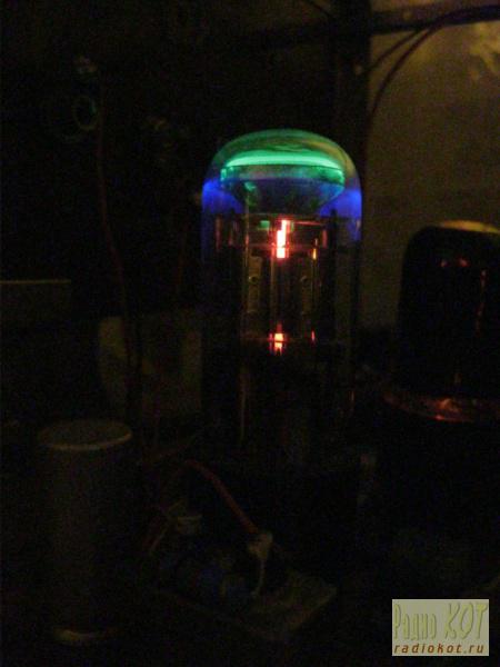

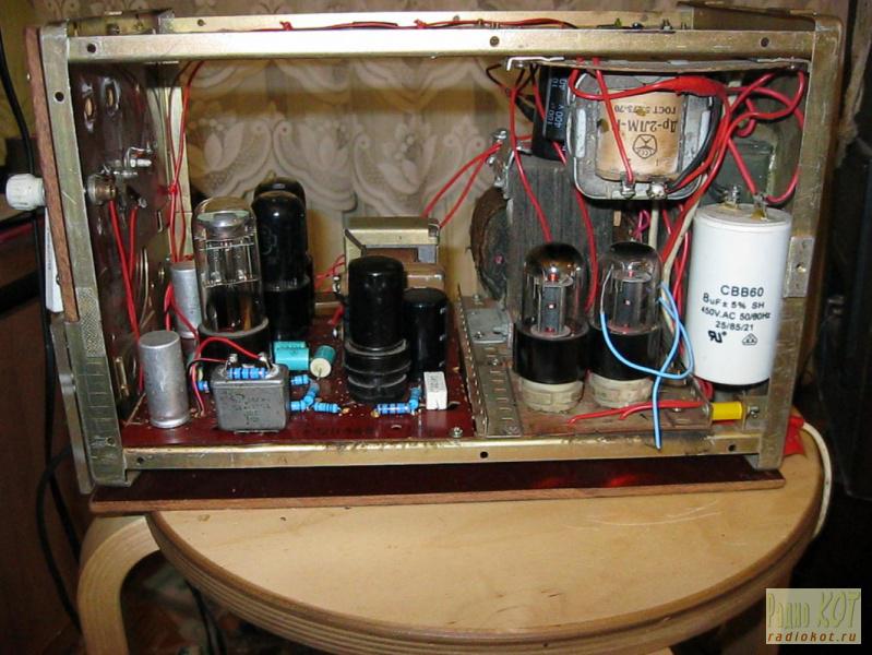

     На фото 1 представлен внешний вид собранного макета усилителя, на фото 2 работа электронно-оптического индикатора.

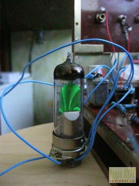

     Электронно-оптический индикатор Ла1, можно заменить на 6Е1П, с заменой ламповой панельки с соблюдением цоколевки подключения [3]. (Его работа показана на фото 3).
     Выходная мощность данного усилителя около 1.5 Вт. Звучание довольно-таки чистое, без лишнего подъёма низких частот, нет размазанности верхов.
     Так же в данном варианте усилителя был испытан второй вариант выходного каскада, в котором смещение на первой сетке верхнего (по схеме) тетрода Ла4 задавалось делителем, аналогично пентоду предварительного усилителя Ла2. Но звучание данного варианта мне не понравилось т.к. стало чересчур много НЧ, верха размазались, а звук в целом стал «басистым», как в пустой бочке. Поэтому в конечной конструкции был оставлен первоначальный вариант, изображенный на схеме 1.

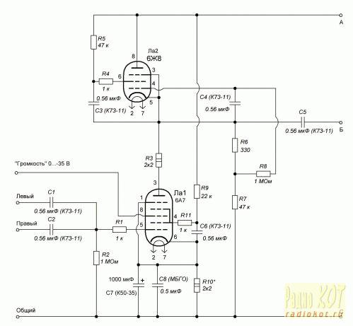

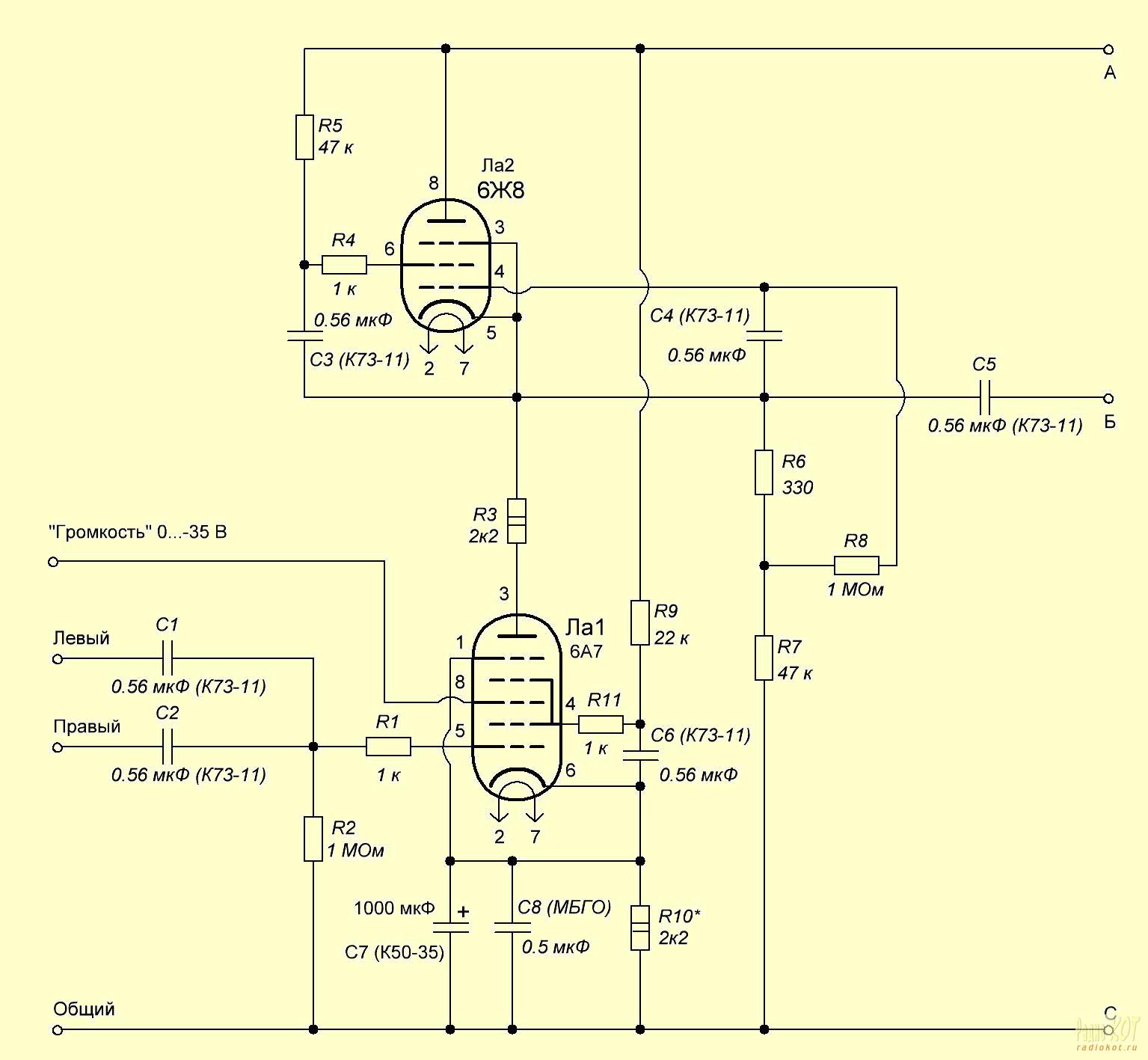

     Вторым претендентом на использование в предварительном усилителе стал гептод-преобразователь 6А7 [4]. Схема такого варианта предварительного усилителя приведена на схеме 2.
     Она так же выполнена по каскодной схеме, аналогично предыдущему варианту, но вместо электронно-оптического индикатора Ла1 был установлен гептод-преобразователь 6А7 в типовом режиме. Вообще применение гептода в усилителях НЧ дает широкие возможности для творчества т.к. гептод имеет 2 управляющие сетки. Одну сетку (в данном случае первую) можно использовать непосредственно для подачи усиливаемого сигнала, а по другой (в данном случае третьей) сетке можно реализовать регулятор громкости, цепи АРУ, ООС, а так же регулировку тембра.
     Для организации регулировки громкости нужно на третью сетку, через регулятор громкости, от дополнительного источника подавать отрицательное напряжение от 0 до -35 Вольт, что и было сделано (см. схему 2).
     Применение такого варианта регулировки громкости (по третьей сетке отрицательным напряжением) имеет свои преимущества, при регулировке не вносятся искажения в непосредственно усиливаемый сигнал. Кроме того можно использовать в качестве регулятора громкости переменный резистор любой марки.
     Настройка такого предварительного усилителя аналогично предыдущему варианту. Резистором R10 нужно выставить половину напряжения питания на катоде верхней (по схеме) радиолампы усилителя Ла2.
     Если Вы не собираетесь использовать третью сетку гептода (вывод 8), то её следует заземлить или соединить с первой сеткой (вывод 5).
Звучание данного усилителя близко к звучанию пентодных усилителей и это не случайно, АСХ гептода очень близки к пентодным. Субъективно мне понравилась работа данных радиоламп в качестве предварительных усилителей НЧ и дальнейшие эксперименты с гептод-преобразователем будут продолжены.
