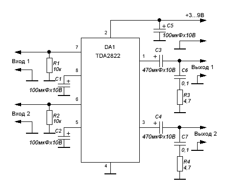

Всем привет. Решил вот забацать себе усилитель для наушников. Остановился на мелкосхеме TDA2822.
Схема взята из даташита:
Схема усилителя на TDA2822

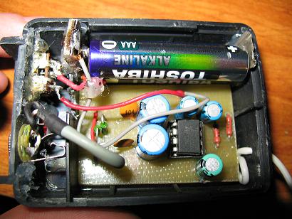

Вмостил все в коробочку от блока управления центральными замками в сигнализации. Питается от двух батарей ААА, больше просто не влезло. Громкость, качество вполне устраивают.
Кишки
Внешний вид
